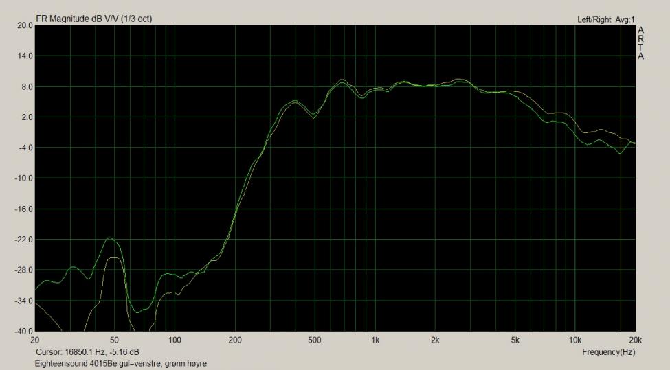

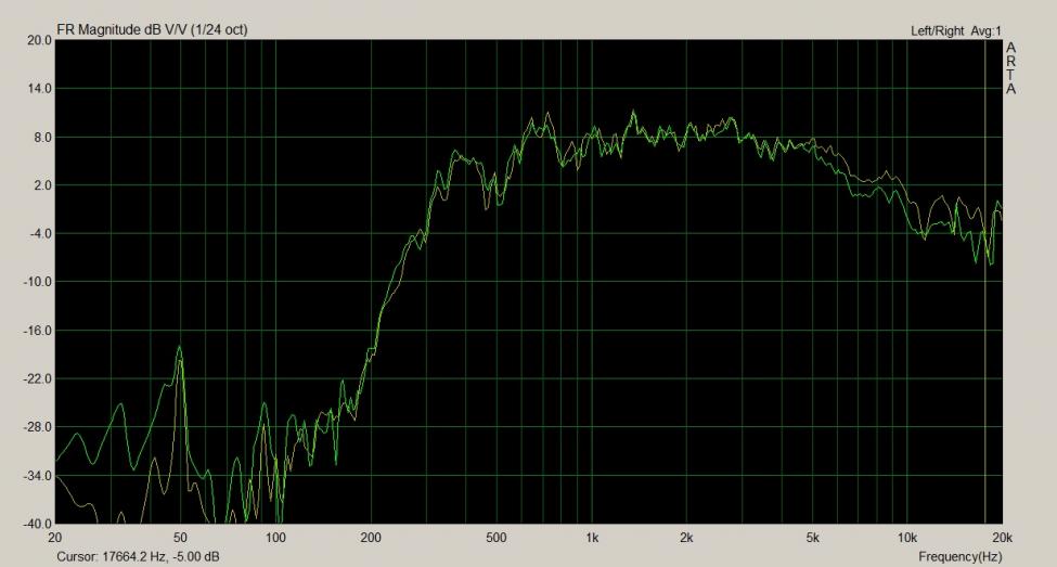

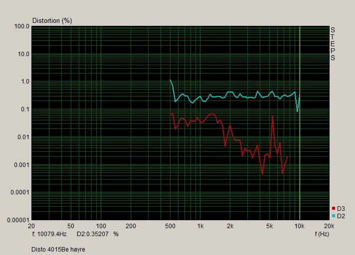

    18sound 4015be råmålinger i JBL 2384 constant directivity horn
    Årsaken til at driverne ikke er matched pair kan f eks være en ekstra eller manglende runde med tråd på voice coilen.
    3 harmonisk forvrenginings peaken skyldes som oftest ørlite mispass eller et rusk. Det er ikke så mye som skal til. Grelv stilte inn en sinus tone nøyaktig på frekvensen og spilte fryktelig høyt, hørte ikke noe forvrengning. Her burde 18sound gått på kurs hos de Japanske damene hos TAD.

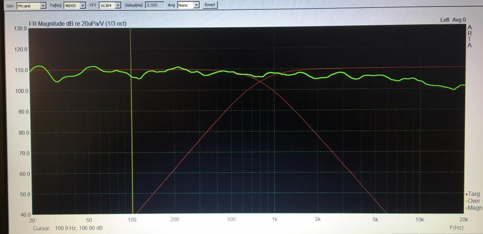

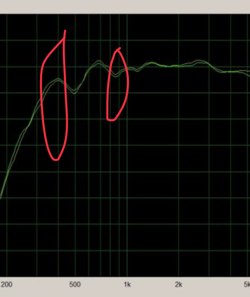

    18sound 4015be mine subjektive lytteinntrykk
    Først for et par timer siden fikk jeg delt og rattet driverne skikkelig. Nå låter det bra selv om jeg ikke helt skjønner dippen ved 800 som må dras opp og området rundt 400 som må ned. Her venter jeg svar fra grelv.
    Det låter bra, har fått rattet inn skikkelig diskant nå. Bassen sitter også som et skudd med smekk. Har målt i lyttepos hvor jeg vinkler miccen i retning respektive høyttaler akkurat der øra er.
    Det er mer enn nok bass så målingene er nok litt upålitelige helt nederst.
    Kanskje jeg kan dra ned 2 til 10K en dB? Noen tips til hvordan jeg gjør det enklest mulig?

    Hvilken avstand er dette målt på?
    Dippen ved 800, er den der om du måler driverne alene uten LP-filter også?
    Ser nesten ut som om du skulle hatt en PEQ 20k Q=0,5-1 +6dB eller noe i den duren.

    Ca 2,4 meter, i lyttepos.
    Tenker du på å måle FLH alene uten lavpass for å se om det er romrelatert?
    Peq ved 20K? Bør jeg droppe high shelf ved 15K da?

    Aller først tenker jeg at 400Hz er en klassisk problemfrekvens fra lytteposisjon, altså floorbounce. Får du samme dip i nærfelt?
    800Hz er såpass nær delefrekvensen at det kan være et faseproblem mellom HP og LP som slår ut. Det ser ut til at du har en dip i størrelsesorden 3dB rått, og nærmere 10dB med XO, og det er etter at du har gainet 6dB. Virker som et klassisk faseproblem ved XO.
    PEQ ved 20k ser ut til å kunne funke uten å fjerne 15k shelf, men det kan godt hende en litt lavere Q på 20k kan gjøre begge deler enda mer elegant. Da justerer du jo enkelt attack nedover med Q og "whiteness" med gain.

    400 er en bred peak og ikke dipp
    800 Hz dipp er i komp drivern alene og den følger med når jeg summerer
    Prøvde meg litt frem med det men fikk ikke så jevnt fall oppover da men skal prøve igjen :)

    I målingen til grelv (hos grelv) synes også 400 peaken og 800 dippen. Disse blir værende etter at jeg legger inn høypass.
    Dette tror jeg skyldes hornets rolloff?

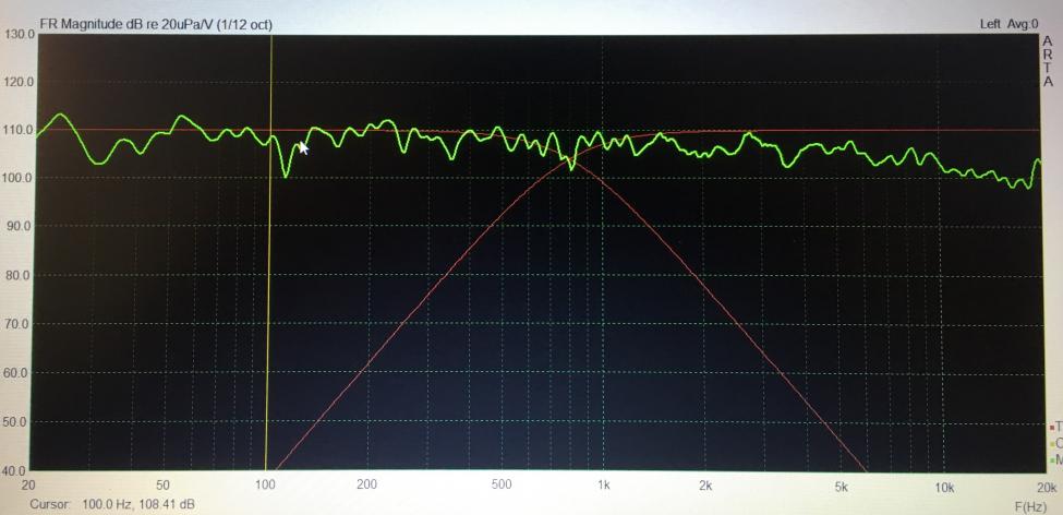

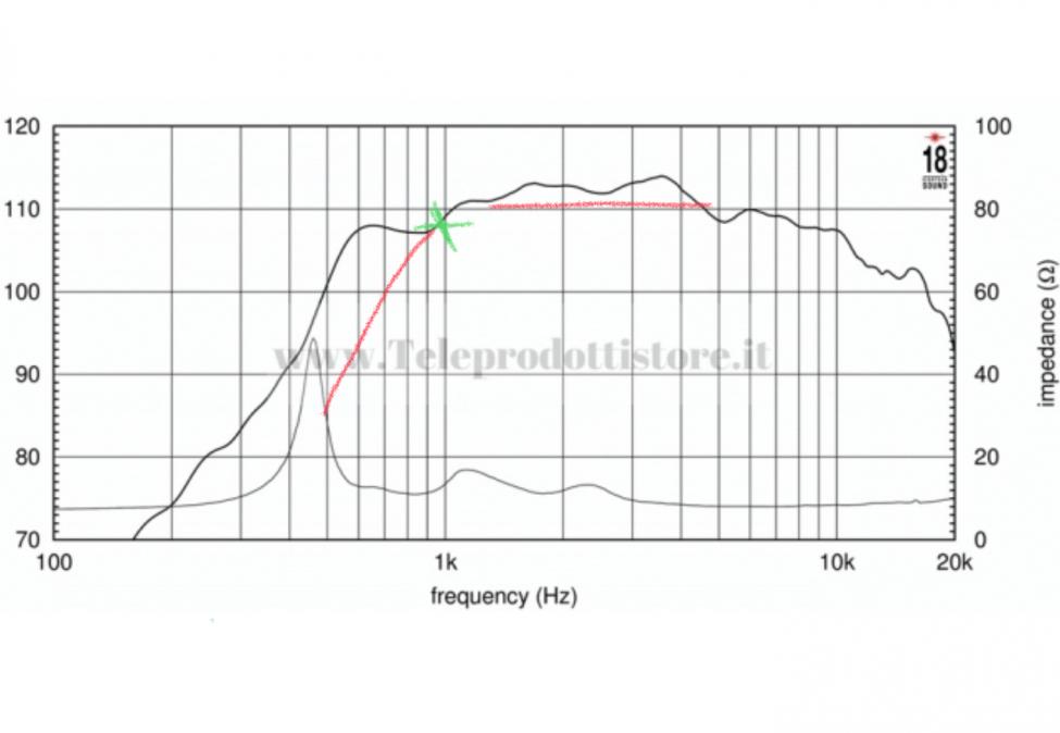

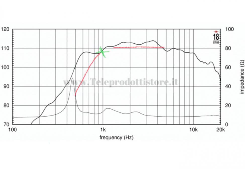

    2384 er laget for å deles ved 800 Hz
    Humpekurven mener jeg å huske ligner 2450 og 4002 dvs hornet har kanskje skylda??
    Her er en annen kurve av 18sound 4015be på siden deres som jeg har tegnet litt på:
    18 Sound | ND4015BE
    Som nevnt før:
    Tractrix 200 fra Autotech er supersmooth og trenger null EQ fra 5-600 til 3000. Den beamer mindre enn JMLC. Den har også en tykkrollback noe Tractrix sjeldent har. Jeg har ikke tenkt at JMLC er noe bedre slik mtp alt som skrives.
    Vis vedlegget 498448
    18 Sound | ND4015BE
    Som nevnt før:
    Målingen her er vel også med et horn.
    Fant denne på det store internettet, tror det er 2446 i et radial horn.
    Var bare et eksempel :)
    Er nok hornet som lager disse peakene ja.
    Hva tiltak må du nesten bestemme selv, også hvor du deler.
    Spill mye musikk og ta tiden til hjelp.
    Dine ører bestemmer!
    Jeg tror deg med tanke på tractrix!

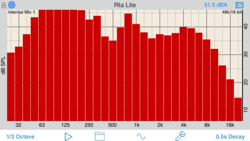

    Sjekket responsen i bilen. E-Golf 2018, Dynaudio 400 watt med subb. Standard innstilling, ingen EQ. Kun dratt plasseringen med fader og balanse mot lytteposisjon (førerplass).
    Er ikke spesielt imponert over anlegget men det maskerer litt skarpe dame szz`er.
    Hornlyd
    Musikkglad
    01.04.2005
    20.675
    12.633
    Og den målingen er feil på alle måter da det både er dypbass og utklingningn. Det er mer BBC dippen som kommer til syne ser det ut som?

    Du bør prøve å måle i fart kontra stillestående (uten å krasje selvfølgelig) - er ganske stor forskjell i responsen når diverse støyfrekvenser kommer inn og lager krøll.
    Hadde minidsp 2x4 i renaulten før, og når jeg EQ'et meg frem til en fin kurve i stillestående, så låt det ganske lutfattig og dårlig når hjulene begynte å romle.
    Hornlyd
    Musikkglad
    01.04.2005
    20.675
    12.633
    Har lane assist og adaptiv cruisecontroll. Kan sette meg over på damesiden i 100 kmt og tape fast målemiccen på nakkestøtten på førersetet?
    Reaksjoner: t.h
    bjarnetv
    28.03.2008
    3.947
    6.205
    oslo
    av trafikksikkerhetsmessige grunner er det nok bedre å bare vippe hodet til siden og holde målemikken ved nakkestøtten.
    blir jo også enda mer korrekt måling med en vaskeekte kjøttsekk i førersetet.
