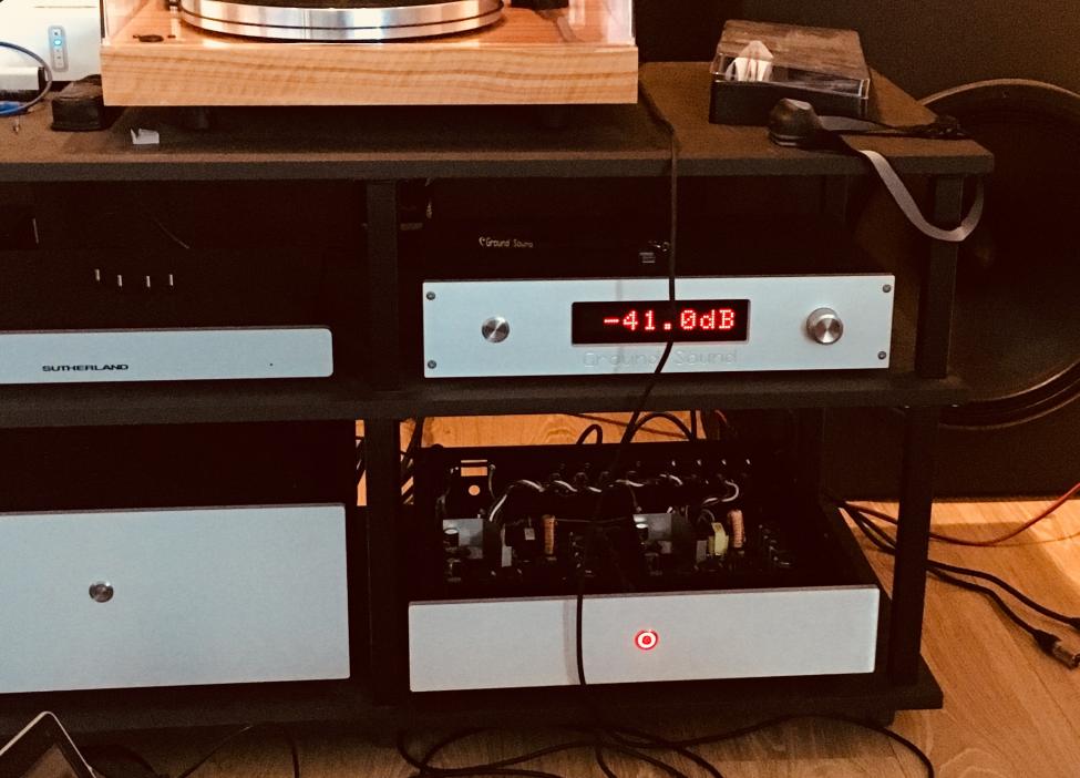

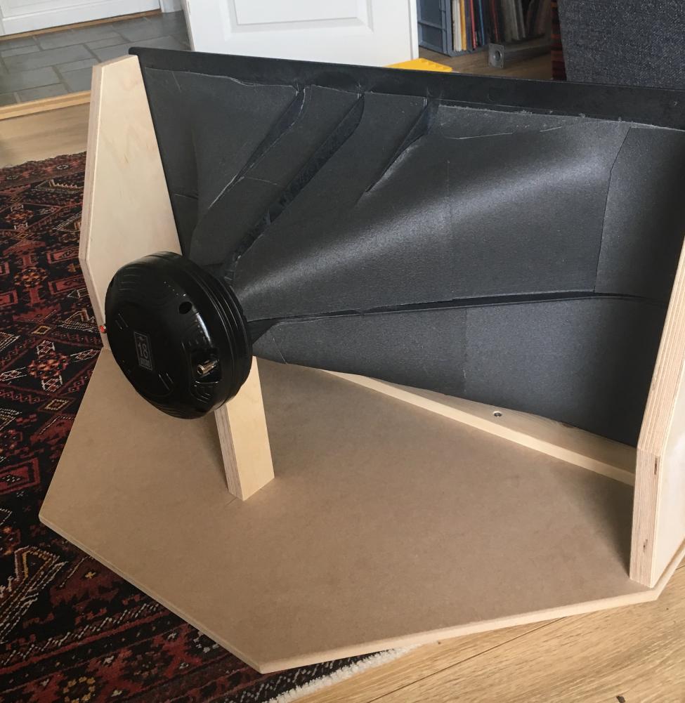

    Da spiller jeg på den nye firekanals AMS1000 rett i midbasshorna. Tester alle fire kanalene før jeg kobler til komp driverne. Alt virker tip top. Da er det bare å skru på lokket :)

    Veldig smart flott ide den krybba til topp hornet, men bør du ikke legge en tverrligger som støtter øvre del av hornet også?
    Har brukt de skruehullene som er i hornet originalt. Det er meget solid nå. Hovedhensikten var å ha en plattform under hornet.

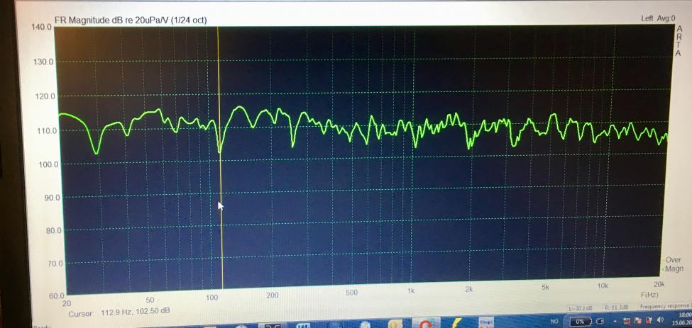

    Ser bra ut. :)
    Kanskje litt for bred dip på 100 hz?
    Hører du det på enkelte spor?

    Tror ikke jeg hører det. Kanskje jeg trenger bitte litt mer smekk. 90-100 Hz området er det vanskeligste i mitt rom. Skal jobbe litt mer med summeringen.
    Deler på 100 Hz.FLH klarer ikke noe lavere.

    Ellers synes jeg det suser for mye fra AMS1000 i 2384. Vurderer å putte inn AMS0100 istedet.
    Rettet trykkfeil. AMS1000 er på 170 watt, AMS0100 er på 25 watt og har 6 dB lavere gain (20)

    hva er forskjell på AMS 1000 og AMS 1000?
    oks81
    29.10.2012
    12.868
    11.468
    Hjemme
    Kan du koble om AMS1000 fra balansert til ubalansert?
    Gir vel 6dB mindre gain?

    Kan det gjøres i kabelen? Ved å kutte gnd?
    oks81
    29.10.2012
    12.868
    11.468
    Hjemme
    Tror du kan enkelt bare flytte signal minus over til gnd på XLR kontakten i forsterkeren.

    Ikke kortslutte, sette minus fra GS åpen. Minus inn til Anaview jordes.

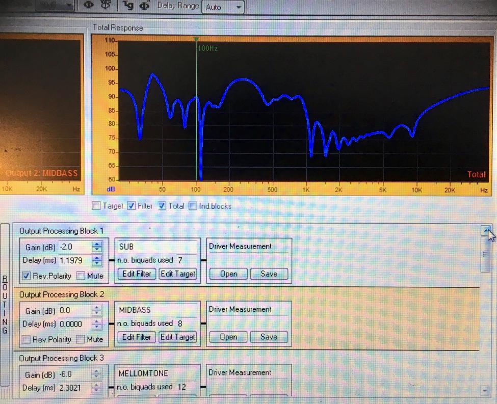

    CD horn krever mye EQ og gain. Det begynner å gå seg til:
    mk1classic
    07.01.2009
    1.994
    1.622
    Sandvika
    Leser jeg det riktig? Du har brukt 27 equalizer justeringer for bass, Mid-bass og mellomtone til sammen?
    Hornlyd
    Musikkglad
    01.04.2005
    20.415
    11.633
    Det kan stemme. Justert i lytteposisjon dvs at rommet også er i disse justeringene.
    bjarnetv
    28.03.2008
    3.902
    5.883
    oslo

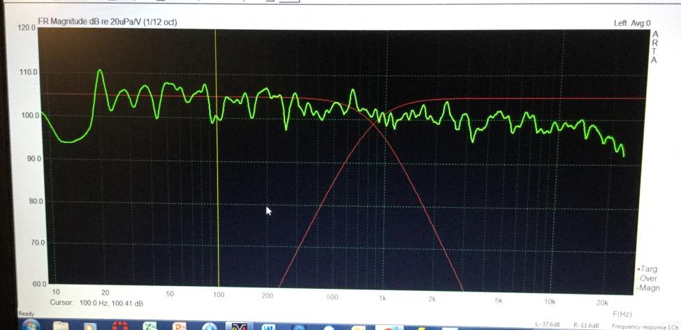

    tror jeg ville ha fokusert mest mulig på å få det så flatt som mulig fra 200 til 1000hz.
    akkurat nå ser det ut til å være en liten hengekøye fra 300-1.5khz.
    ikke så mange db det er snakk om, men du hører nok forskjell på lydbildet om du får rettet den ut.
    Jeg ser det. Ligger litt artikulasjon/attakk i det området. Savner ørlite luft også.

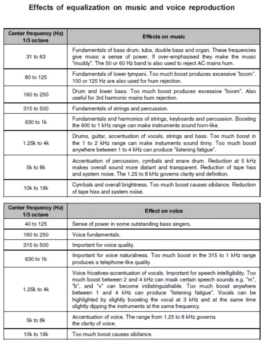

    Denne var kjekk. Finnes mange slike tabeller på nettet. Fint utgangspunkt når man finpusser. Ellers pleier jeg å bruke Sennheiser hodetelefoner (åpne) som sammenligningsgrunnlag når jeg ratter EQ. Noterer problemlåter/lyder på et ark og jobber systematisk.
    oks81
    29.10.2012
    12.868
    11.468
    Hjemme
    HÆ!!!! 27 punkter!!!!?
    Og jeg greier meg med en stakkars korrigering på mitt 3,5veis? Men mulig det jeg har låter ræv.... :eek:
    La det gå litt sport i det!
    Du får 4 punkter.
    2 til 2384
    1 til midbass
    1 til bass

    Du får høre med FIR folket hvor mange punkter de har? :)
    permorten
    08.10.2005
    3.615
    1.751
    jeg bruker 65536 ;)
    Jeg som syntes jeg gjorde et byks inn i fremtiden med dsp, digital deling og totalt tre equ punkter !
    Hvert punkt ble nøye vurdert om det egentlig var en positiv sak, noe det ikke var - dynamisk sett, men tonalt - ja helt klart.
    Vet ikke om jeg tør ta imot besøk lenger , med "ulineær" som mellomnavn !

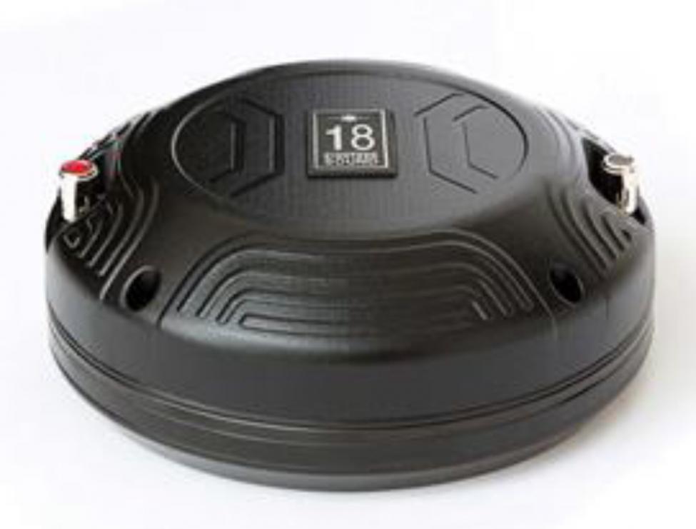

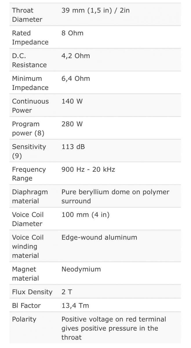

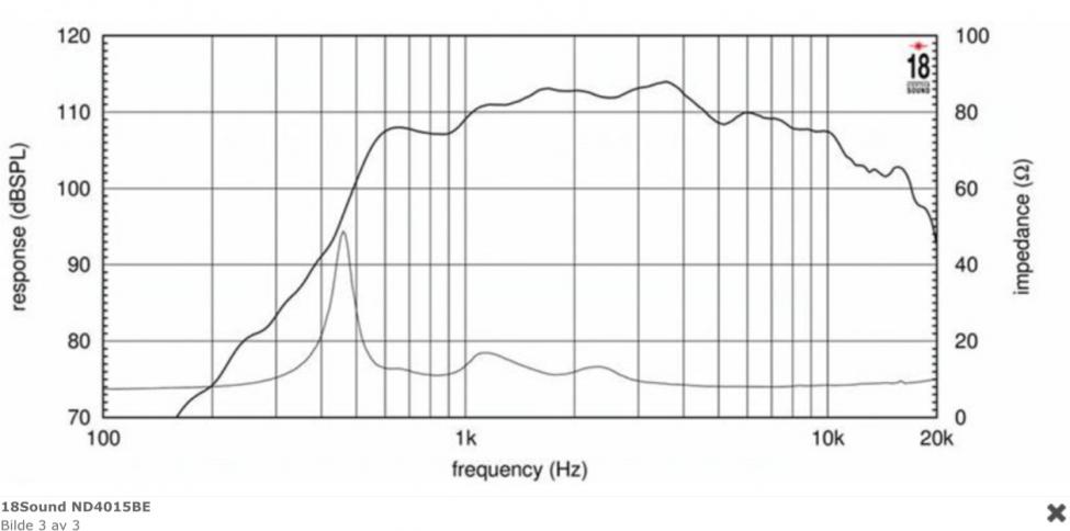

    18sound 4015be tekniske betraktninger
    Da har grelv målt 18sound 4015be driverne grundig i 2384 og gjort seg opp en konklusjon i forhold til JBL2450 både med Aquaplas og Truextent samt TAD 4002 og 4003.
    De måler temmelig likt JBL2450SL med Truextent. Mulig hårfint mer i toppen? Grelv konklusjon er «like bra eller kanskje litt bedre».
    De er kompakte, godt bygget fysisk og med en råsterk neodym magnet på 22 Gauss (TAD 4003 har 20).
    18 Sound skriver 900 Hz som minste høypass og det er trolig bare tull. Berylliumsmebranet er tilsvarende Truextent membranet JBL og Radian bruker men har en annen voice coil.
    Det jeg er skuffet over er at det ikke er matched pair og at det er litt 3 harmonisk rusk i den ene drivern. De burde hatt grundigere kvalitetskontroll med et målesertifikat ala Moving Coil pickuper IMO.
    TAD er vel de eneste som alltid leverer matched pair konsekvent og superjevn kvalitet forøvrig men det koster.
