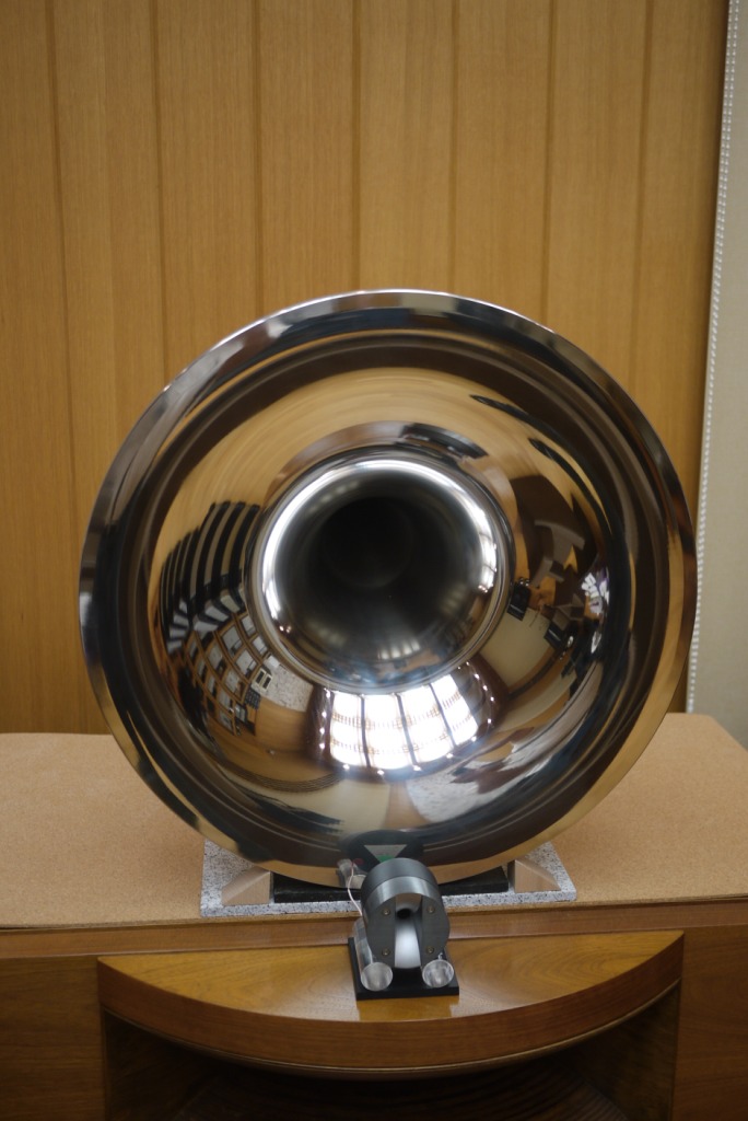

    TAD TD-4001 original radialhorn vs. TAD 4001 custom made Tractrix i rustfritt stål
    LMC
    03.08.2006
    25.171
    14.042
    Drøbak
    46
    kult, men gods nok til full rollback imo
    Leif
    57.741
    111.646
    Tractrix dette, ikke JMLC og da er ikke full rollback en del av konseptet. Men personlig hadde jeg nok avrundet hornet til 270 grader uansett. Men delefrekvensen og hvor hornet "slipper" er det mest interessante.
