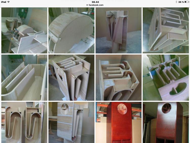

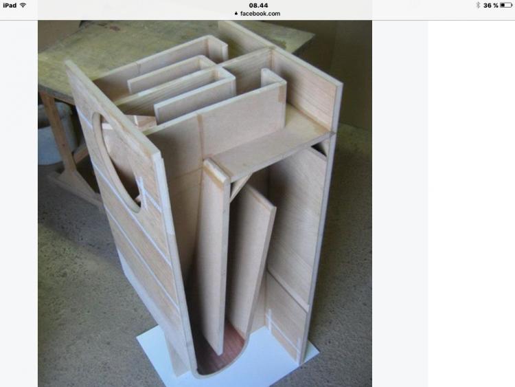

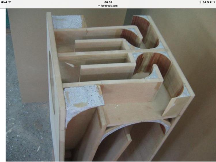

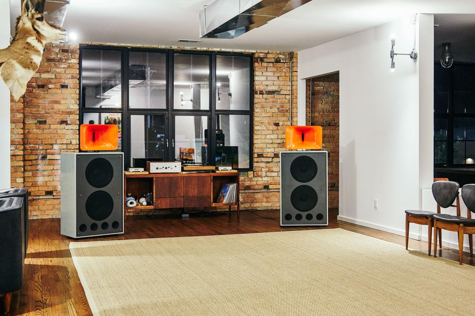

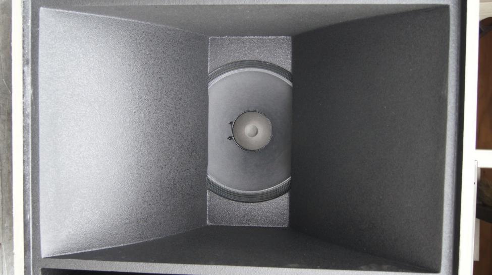

dette er jo forgjengerne/forbildet til J-HornMed stor fare for å dumme meg ut. Hvordan vil disse bass/mellombass horn kassene høres ut, er det noe å bygge en konstruksjon videre på, eller er det kun russebil og pa som gjelder der.

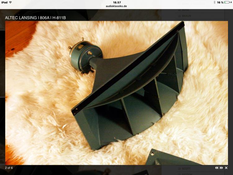

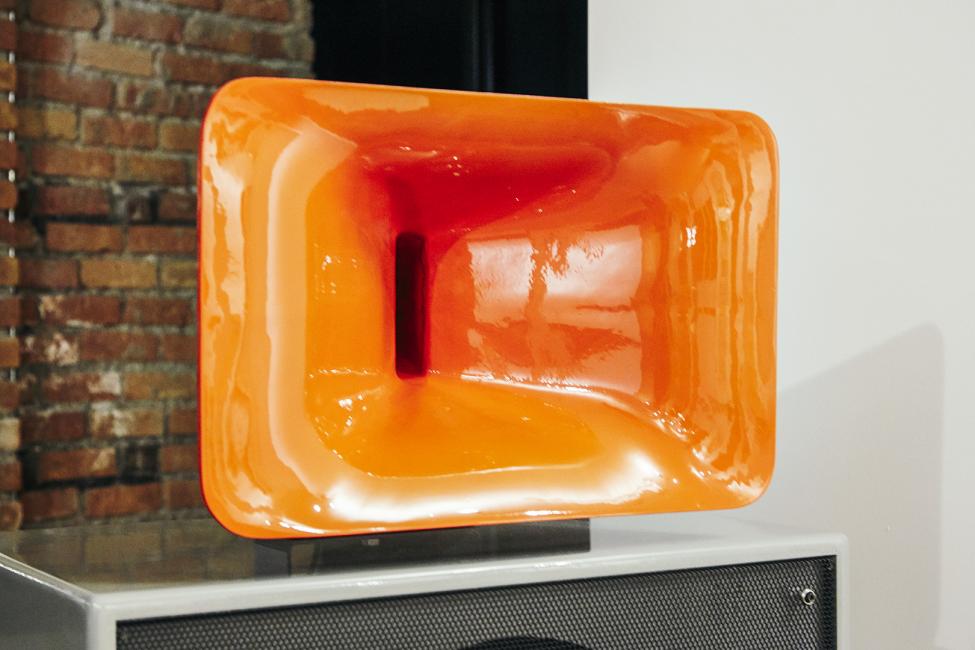

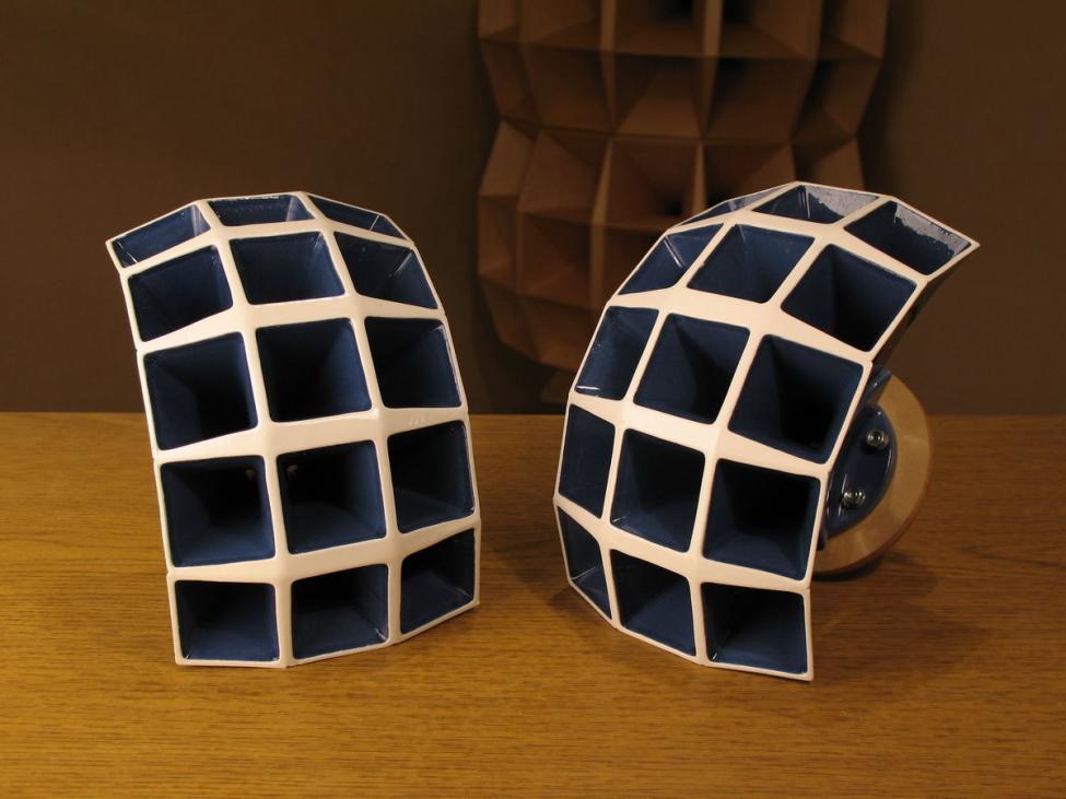

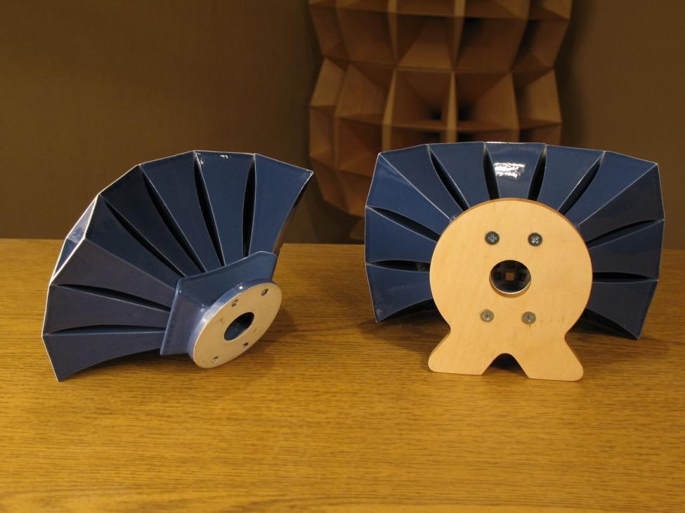

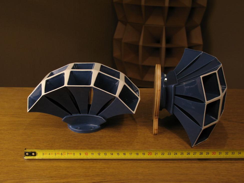

En god ting kan ikke overdrives!Håndlaget keramisk multicell-horn for 1" drivere.... sexy sexy!! Ligger på Ebay - Ceramic Multicell Horns. Tror jeg må ha et par hengende i bakspeilet!

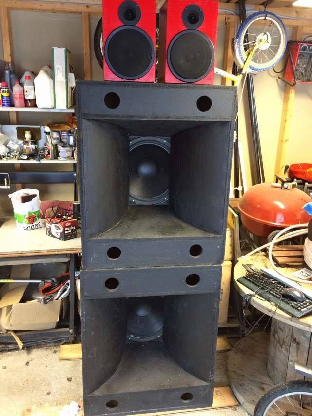

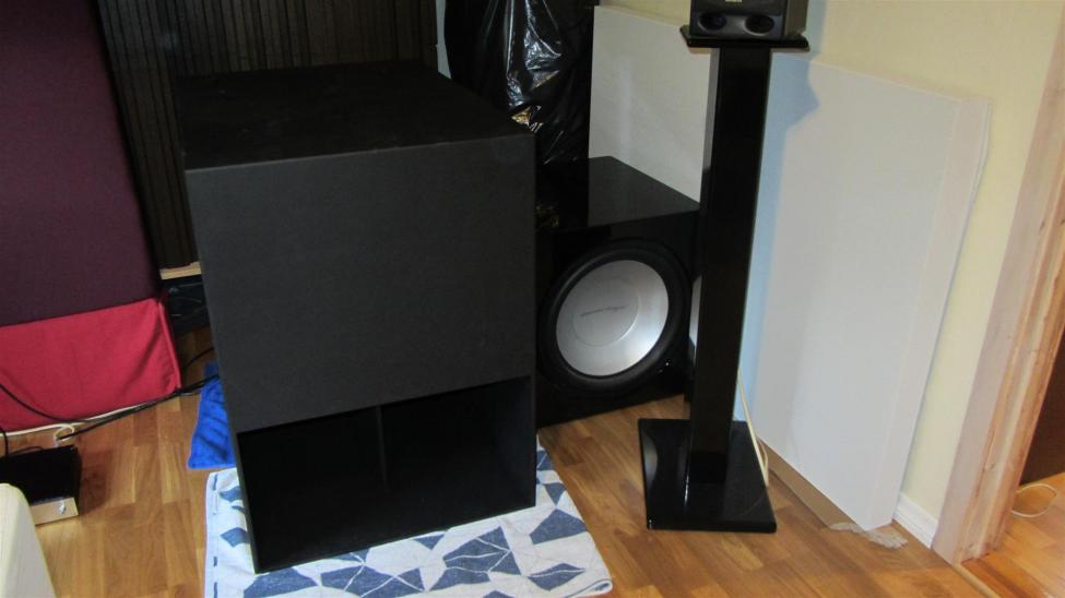

Hei OrsoFrontladet subhorn ved siden av en 18" lukket kasse. Litt forskjellig i størrelse og første inntrykk at det skiller en god lydmessig også.
Vis vedlegget 340734
ser strålende ut. grattis! ga deg liker for flere dager siden og håpte du kom til å poste mer rundt dette. hvordan målte du? 1m on axis?Hei
Må nesten sammenligne mer, men første inntrykk er at hornsuben spiller mektigere, mer uanstrengt og noe renere i de lavere frekvensene. Viktig med mest mulig likt nivå, og det er vanskelig å få til 100%. Hornsuben bruker et 15" element.

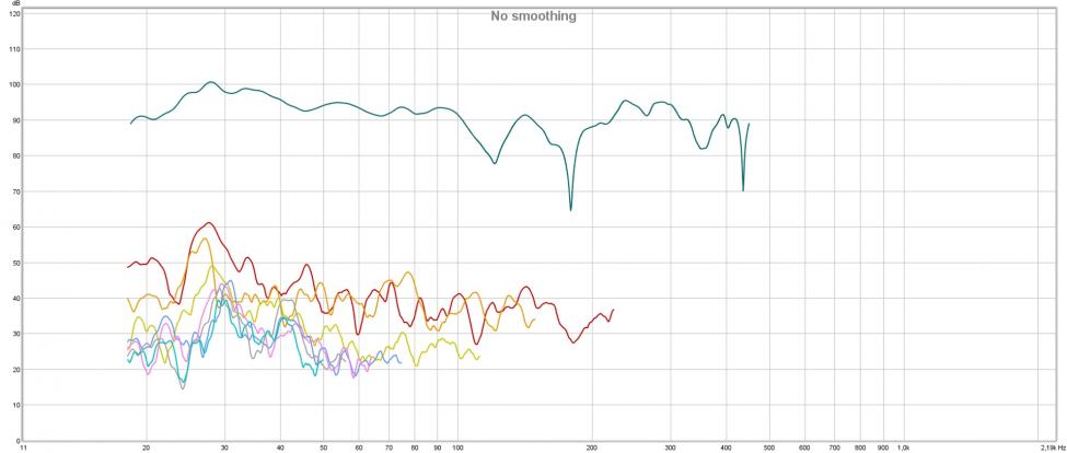

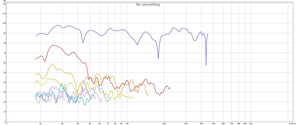

Her er forresten noen forvrengningsmålinger av begge. Delt ved 50 Hz, bruker andre suber over det. Ikke vanskelig å gjette hvem som er hvem. Den dippen på blå graf ved 44 Hz er ikke der til vanlig og kom etter andre suben ble plassert inntil.

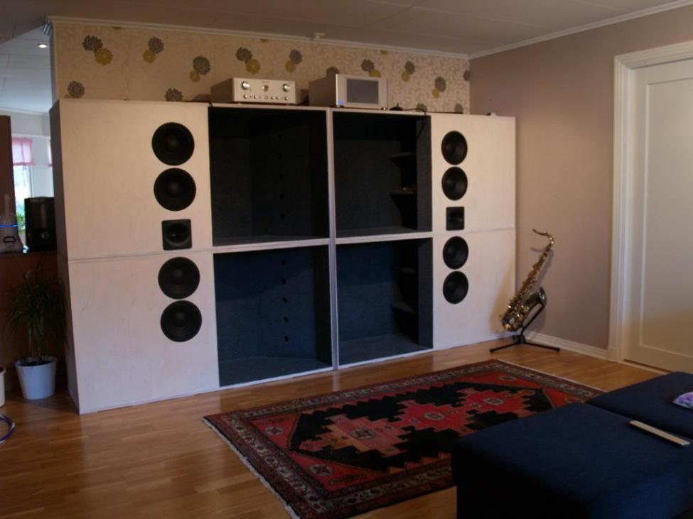

Spennende og en flott beskrivelse, Driver å mekker sammen et par store tapped horn selv.Hei hutsefruts.
Målingene er gjort i sweetspot. Tror avstanden til subene er et sted mellom 2-2,5 m. Bassoppsettet er som følgende:
1. To 12" bandbass midbasser i front i rommet. Virker fra 120-50 Hz
2. Sub bak i rommet (lukket/horn) delt ved 50 Hz
Med andre ord sammenligner vi altså her bare fra ca. 50 Hz og nedover. Inntrykket er fortsatt det samme som før. Hornet låter merktigere, renere og smekker noe bedre. Forskjellen er relativt markant til musikk. På film opplever jeg forskjellene som større. Hornet gir også en veldig forsterkning dersom jeg peker åpningen mot hjørnet. Men det har jeg ikke valgt å bruke siden det ikke passer nivå matchingen så bra.
Skal gjøre mer sammenligninger og også sette horn suben opp i mot 2226 bassrefleks tårn i et annet anlegg. Hvis det kommer noe mer info, så kommer det eventuelt i en annen tråd.
