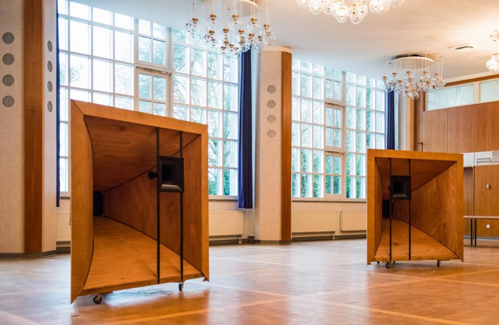

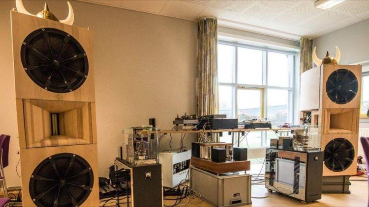

Disse horn var med på ETF 2000 og 2001 med et simplere bashorn.
108db/w, 30-35Hz afhængig af rum, til over 20kHz
3-vejs passiv filter bl.a. med hjemmelavede modstande og Steen Duelund kondensatorer fra mesterens egen hånd
Drivere/horn tilpasset til kun at dække deres respektive arbejdsområde mekaniskt og akkustiskt så de arbejder i synergi med det første ordens elektriske delefilter, impulskorrekt og med akustisk fasesammenhæng drivere imellem:
ringradiator med speciel membran og C37 coatning
2" kompressionsdriver med 4" papir/carbon membran, specielt hydro-pneumatisk ophæng der sammen med Ferrofluid i tilpasset tynd viskositet og vores egen faseplug fjerner alle impedanpeaks fuldstændigt. Monteret i mellemtonehorn fræset i Sitkaspruce limtræ. Dette horn er lavet længe før Le Cleac'h hornet, og er helt bevidst højere
4 stk modificerede 15" loaded i bashornet der er vinklet 120 grader bl.a. for at kunne styre/dæmpe den direkte lyd fra enhederne
Topdækket er sanddæmpet indvendigt og selvbærende, det strammes op a la en guitarhals der spænder konstruktionen sammen, og man kan derved justere/flytte det dæmpede nedre resonanspunkt for tilpasning til rummet
De er større end de ser ud (2,5M x 1,3M), og spiller dybere end man skulle tro
