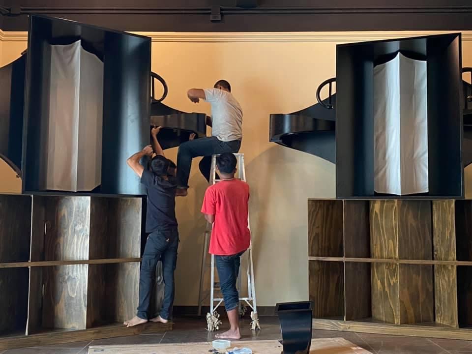

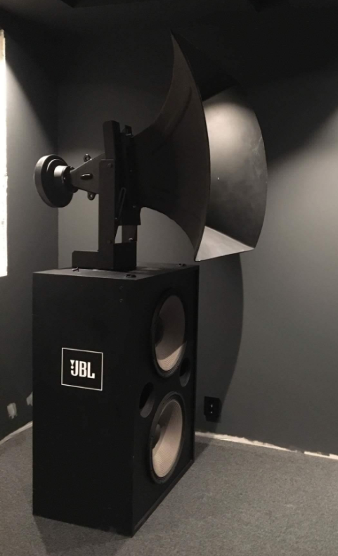

    Gikk på et impulskjøp idag... Vis vedlegget 752973 Tenkt brukt i et LCR oppsett i hjemmekino.. rundt 22 kvadrat dedikert rom. Er det noen tweaks jeg bør belage meg på.. hva slags forsterker bør dette matches med? Lest noen kobler på en supertweeter også, men disse er passive med innebygd delefilter. Jeg er litt ny på dette, beklager derfor "teite" spm. Synes uansett disse var rimelig tøffe i utseende og type må ha følelse kom over meg.
    Dette er gode horn, med gode kompresjonsdrivere!
    Bassene er gjerne JBL 2226? Det er rimelig gode basser!
    Det som gjerne ødelegger litt av morroa er at basskassen er ikke noe god kvalitet og resonerer en del.
    Om du er nevenyttig og liker jobbe med hammer og sag så er det en fordel å bygge skikkelig kasse.
    Bassene krever en del effekt, så det er bare å pøse på med forsterker kraft. :)
    Gjerne noe klasse D greier.
    Grattis med de tøffeste horna i gata
    Har spilt med de av og på i nå 4 år, og liker de bare bedre og bedre
    Har dempet de og lagt til diskant som jeg tør påstå er helt nødvendig i et hifi oppsett
    Lykke til videre!

    Ahh.. Gleden med å impulskjøpe store TAD drivere på Ebay er at hornene har en tendens å bli større. 🤔 😁 Godt de var å oppdrive i "nabolaget".
    TH-4001 var visst litt bredere enn B&C M12 mkii kassene 🤣
    Nå er det ikke bare comp drivern som har blitt større (To "brødre" står nede i kanten av bildet)

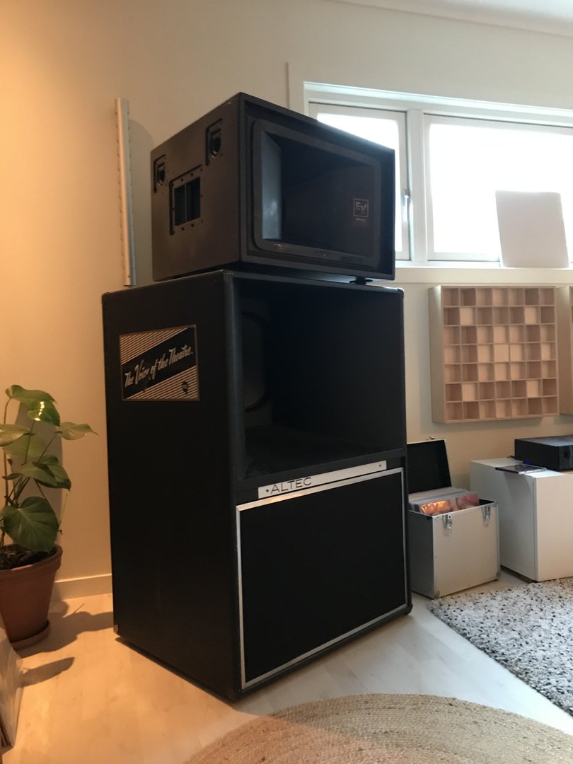

    Ja JBL ASH6118 er kolossal. Jeg har 2 x JBL 2242H og vil i første omgang prøve dem i c.a. 300L reflex kabinetter. Vil stå mellom mine Altec A5. Har samlet kabinetterne men er ikke ferdig, bruker sannsynligvis juleferie til det.
