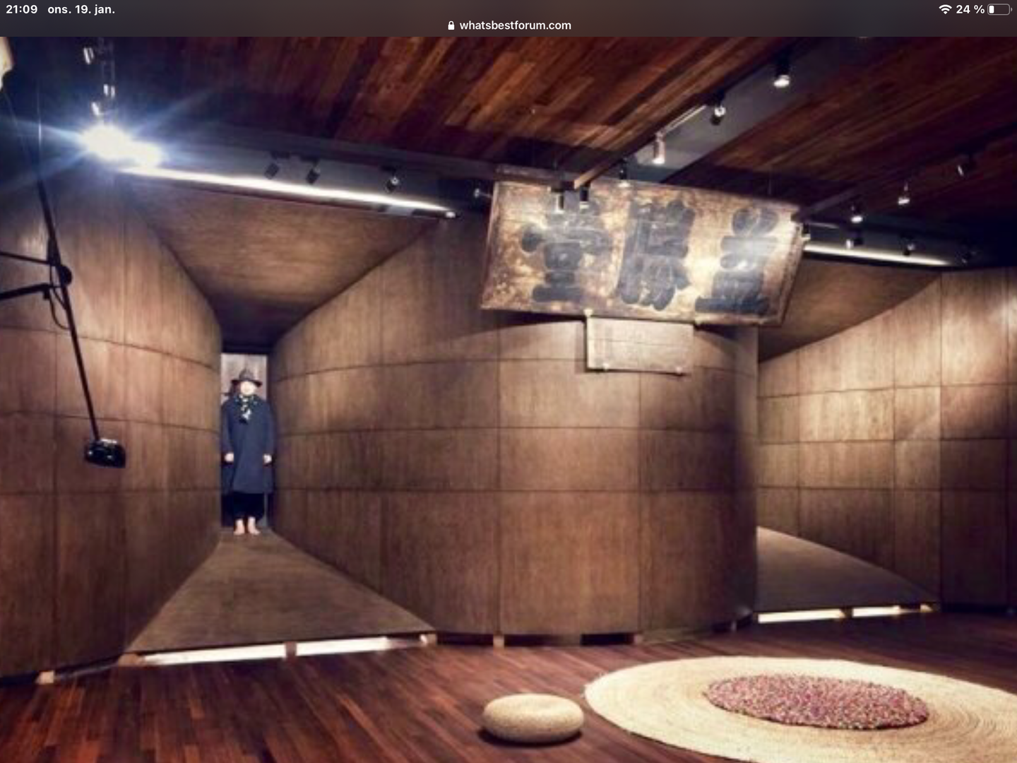

    Hva ligger foran på gulvet der?
    Prompe pute, hemoroide pute, eller er det en shakti stein?
