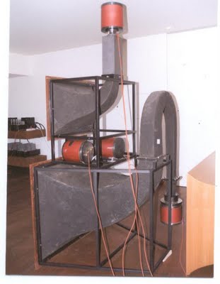

    tenker når jeg ser slikt ; hva om en hadde innført en diagonal avstiver gjennom hele kanalen - ingen parallle sider .
    -er de slik - ?
    -ville det ikke hatt noen betydning ?
    -har ingen tenkt på det ?
    57.741
    111.623
    Hehe.. jeg tenker mye jævligere tanker enn deg.. Så fine drivere, og så stable det hele opp på en slik vettløs måte.

    pengesluk skrev:
    Leif hos Accuphase i Japan
    Leif ligger omtrent HER
    Dette bildet kunne du spart deg sluket. Groteskt bilde, som ikke har stort på noen hjemmeside å gjøre.
    8x12_TOM
    Det var det første som slo meg også, men ville ikke si noe ;D Her er det drivere for en god slump penger, og et rakkelverk av en hornkonstruksjon

    8x12_TOM skrev:
    Det har alltid vært en "skole" i Japan for denne måten å sette opp store hornsystemer på. Ingen vet vel riktig hvorfor, for det er ikke på noen måte vettugt -men jeg mistenker at svaret i enkelte tilfeller rett og slett er av plasshensyn. Men ikke alltid, og dersom en går leverandørene nærmere etter i sømmene så har de bestandig vært merkelige i sine betraktninger rundt dette. Rimer ikke i det hele tatt med kunnskapen på selve driversiden. Noe kan vel tilskrives engelskkunsskaper (manglende sådann) men med utstyr i denne klassen ville det være en naturlig og smal sak å skaffe til veie relevant oversettelse selvsagt. Mistenker også at de gjerne beholder en viss mystikk rundt dette, og noen bryr seg sikkert ikke heller.
    Men en ting er garantert, og det er at med enda bedre hornprofiler, skikkelig line-up og hensyn til fase- og tidsproblematikk så kommer det til å spille vesentlig bedre.
    Det er i hvertfall planen.

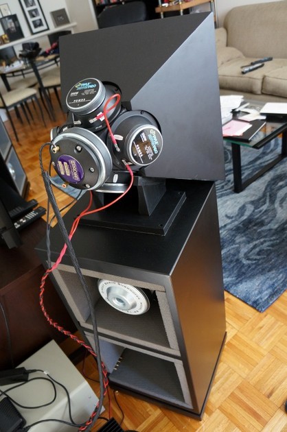

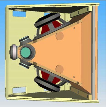

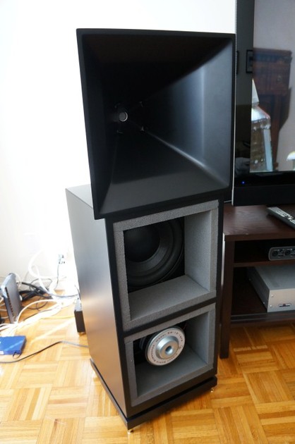

    Fant disse på Audiogon, kult tenkte jeg, helt til jeg så bilde nr 2, hva f.. har han gjort på baksiden av hornet?
    Edit, står jo forsåvidt i teksten men skjønte ikke helt poenget...
    It’s a 3-way system with 300hz to >20khz handled by a Unity Horn (the original!! Impossible to find used; a true 2-way horn). A true point source! Compression drivers are Radian 475PBs. I’m including custom speaker cables for the midrange drivers (8x Pyle PDMR5 installed), allowing for an easy 8-ohm load accomplished via series-parallel wiring.
    Poenget er at diskant og mellomtone kommer fra samme punkt i fase med hverandre. Som regel er det stor avstand mellom de forskjellige registrene i hornkonstruksjoner med de fase- og løpetidsforskjellene det medfører. Dette hornet løser det problemet (men åpner en ny "can of worms). Det er en stor kult rundt disse hornene som har en stor tilhengerskare blant HT og hifientusiaster i statene og Australia. Oppfinneren Tom Danley lager nå denne typen horn i sitt eget firma Danley Soundlabs, hovedsaklig for promarkedet.
    Den på bildet over er et over 10 år gammelt diy kit. Her er en moderne 3-veisvariant med båndbredde fra 50 Hz -18 kHz fra samme horn.

    JENO skrev:
    http://danleysoundlabs.com/synergy_horn.html
    Kjent prinsipp fra gammelt av (som veldig mye innenhøyttalerverden) og som JENO sier, Tom Danley (eller Mr. Bassman som han også kalles) er advokaten for dette prinsippet. Danley er proff på proffutstyr, bl.a. for stadioner, arenaer og genrell PA, og har også høyttalerserier for gitar og bass.
    Prinsippet er forøvrig mest interessant når lyd skal kastes langt, uten endring i frekvensområde og med minimal avbøyning for vær og vind.
    Hifimessig sett så er det "a can of worms" som JENO sier, og gjerne "a can of whoopass" i tillegg....
    Greia føyer seg pent inn i rekken til ting som oppfinnsomme DIY'ere tar til seg, i jakten på nytt krutt eller en billig måte å få optimal lyd på.
