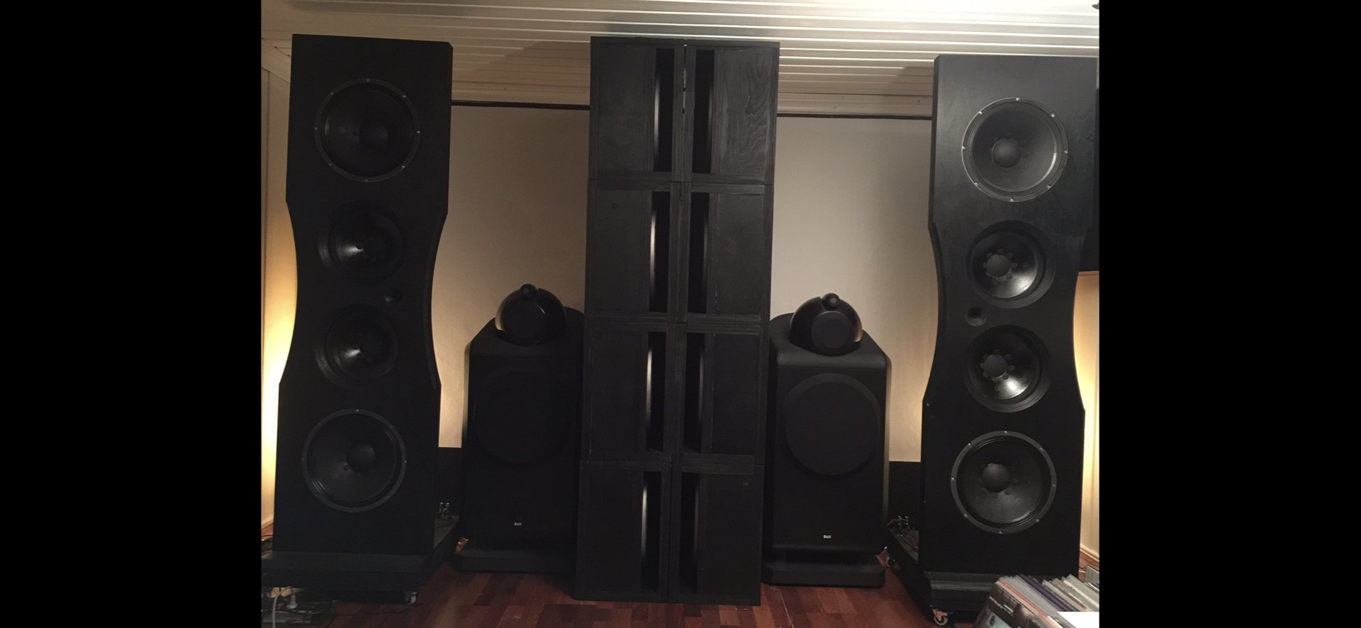

Så da har eg altså disse Meyer Sound Ultra X-40 på lån. De har noenlunde kontrollert spredning vertikalt, de sier omtrent 400Hz, horisontalt er det verre, ikke noe snakke om. De er 70x30cm! Fysiske dimensjoner gir spredningsdata De er aktive med innebygd dsp/korreksjonsfiltre og delefilter, de har en bipolar bass mellomtone element konfigurasjon. Og skal liksom konkurrere om å være de beste point source høyttalerne man kan få for vestlig kronasje, for bruk av kammer orkestre, jazz og blues klubber, eller som side fill i større konsert saler osv. De er helt nyutviklet og skal være state of the art, med det siste av kompresjonsdriver teknologi og konfigurasjon, samt bass /mellomtone drivere. De deler lavt, antagelig på 800- 1000Hz, det er en industri hemmelighet antagelig, men tendensen er at CD'ene går lavere og lavere. Det har fordeler, de er mer effektive, de står i horn som gir bedre direktivet og kontrollert spredning. Det låter utrolig klart og crisp, masse satans farlig dynamikk, hørsels-skade er altså langt fremme på spesifikasjonslisten. Selgeren i Bright, (nå Creative Technology) mente disse var marginalt bedre enn de gamle! Prosjekt/innstallasjons kisen som eg hentet de av, mente at selgeren ikke var vel bevart og hadde røykt sokkene sine og drukket maling. De er bedre, kanskje ikke fantastisk klart bedre, men låter crispere mer dynamisk, bedre oppløsning, mer HiFi diskant osv. De gamle som er nesten like god er fra 1997, de er altså 25 år gamle. Sef. innstikks modulene for forsterker/delefilter/dsp/korreksjon filtre er oppgradert. Sist i 2011 for de gamle mine. PA er en traust gammel bransje som ligger langt bak HiFi det er no ihvertfall sikkert 😁💥😁 Det finnes ikke noe HiFi lyd der nei........
PA låter høgg og HiFi høytalere låter fint, sånn er det. Ingenting imellom sef. Så da er det avklart.😅😂😅😁😋
26.397
32.283
Jeg skjønner jo at han ikke mener det selv, men det ligger mellom linjene at han tenker andre/mange mener det? Eller? :)
Sikkert mange som mener PA suger balle, vi er på Hifi-sentralen.. Fasit er vel at det er hvordan ting er implementert, snarere enn hva det heter, som kan si noe om tilsiktet effekt.. :)..
