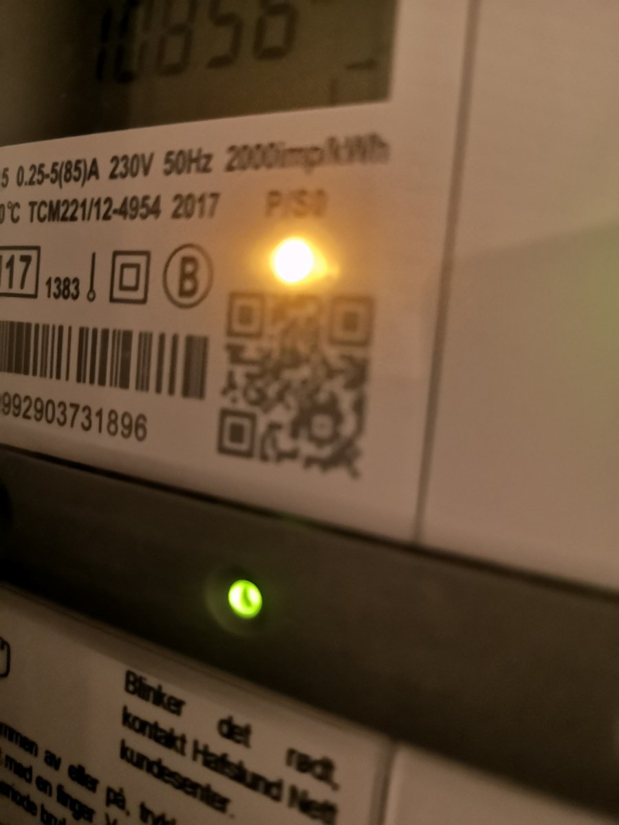

Åpnet sikringsskapet, og der blinket det en i en gul lampe (se bilde).

Det kan være at en fase er falt ut i 3-fase systemet etter feilen du nevner. Da er det kun srøm på 2 av lederen og det som finnes i den «døde» lederen er feedback fra summen av andre apparater tilkoblet denne fase/leder.
Anbefaler at du slår av alt kritisk utstyr til dette er sjekket ut. Slike problemer kan forekomme som følge av feil i sikringer, brytere mv samt at smeltesikringer som er kaputt ikke viser det fordi perlen ikke er løst ut.

Det blinkende lyset indikerer bare forbruk - hurtig blink= større forbruk. Det grønne lyset indikerer alt normalt. Om det hadde vært fasefeil burde det absolutt vært merkbart med lavere spenning på enklete kurser.
