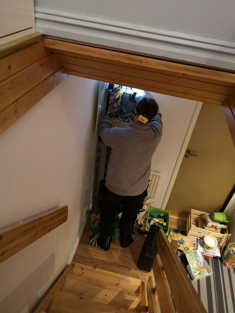

Hei,
Dette er Jon.
Vis vedlegget 566363
Jon er her for å hjelpe Gunner med strømmen. Jon er flink elektriker. Han har med seg noen apparater som han bruker til å måle ditt og datt med. Jon fant ingen feil. Typisk at slike periodiske feil ikke dukker opp i slike stunder..
Jon har dog restartet det hele, som han sier, så nå spiller iaf begge Arcam som normalt.
Jon har tatt farvel.
Så her sitter Gunner og vet ikke om han vil koble opp hovedanlegget igjen.
Gunner har angst.

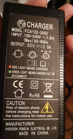

Ok, da er synderen lokaliert, seff etter at elektrikeren har vært her :(
Det er den nye laderen til forforsterkeren (batteridrevet). Den lager et helvete uansett om den er plugget i pre'en eller ei.
Forslag videre?

Ok, la oss glemme den nå.
Jeg er desperat etter en ny en. Hvor å kjøpe (i NORGE)?
30V, 2A.

30V DC 2A er ikke akkurat kurant hyllevare. Det er ikke en liten sjangs for at du kan reparere den du har da?
