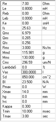

    Om en ser på JBL 4333 monitoren, så har den et basselement som heter 2231A. Skumoppheng som jeg helst ikke vil ha, men en får høy Vas.
    Kanskje litt høy mms med 151 gram? Fs er lav med 16hz.
    Driveren står da i bassrefleks kasse på 156 liter og spiller opp til 800hz der den vel deles mot en 1" kompresjonsdriver.
    Sikkert nesten umulig å få tak i fungerende drivere, begynner å bli gammelt, men var bare et innspill på noe som kanskje er innenfor kritereiene.

    Da har jeg et sett parametre. Hva tenker folk om noe slikt?
    Det jeg først og fremst lurer på er om jeg skal ha litt mer masse i kombinasjon med en moderat økning i kraftfaktor slik at man får litt høyere relativt nivå ved 100Hz.
    En del av parametrene er bare "foreløpige", spesielt Le kan dere se helt bort fra. Her vil målet være å få den så lav som mulig innenfor rimelige rammer. Tiltakene for å få til dette blir moderate spoleviklinger, metning i gap, og kortslutningsringer.

    Den er vel bra.
    Et forslag med litt mer masse og noe høyere kraftfaktor, og noe som kanskje ikke er så bra, en del høyere fs
