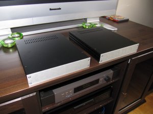

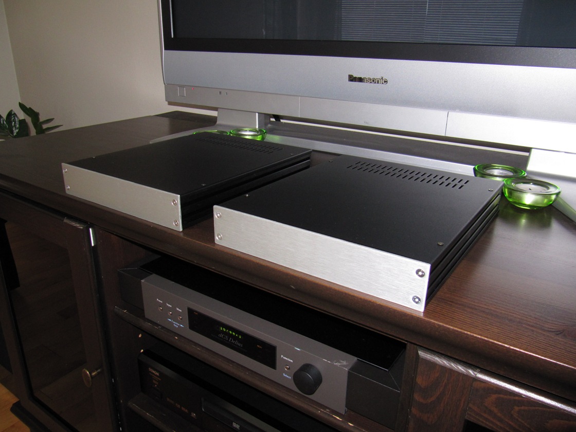

Da har jeg fått mine 2 kabinetter.
Skal vel bruke bare ene i første omgang.
De var fine og små, nesten så det blir trang med alle pluggen på bakplata. Jeg skal ha både rca og xlr.

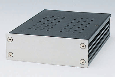

Mulig jeg er helt dust, men jeg finner ikke de kabinettene... :mad:
Leikis Lyd
18.05.2006
5.490
2.253
Kyrksæterøra
Det er nokk Elfa sine sider som er dust, jeg sliter hver gang med å finne de også.
Først.
Innkapslinger/Kjøling/Varme.
Elektronikkbokser.
Instrumentbokser av metall.
Så finner du Instrument låda DS.

Jeg har planer om 2 kanals effekttrinn basert på 2 stk UCD400AD og SMPS strømforsyning.
Dette er kabinettet som er tenkt å brukes:
Fra http://www.hexateq.com/ De hadde tilbud nå med gratis frakt...
Mulig byggetråd når alle deler er innkjøpt. Foreløpig er det kun kabinett og innvendige kjøleribber som er bestillt. Hypex moduler avklares forhåpentligvis i løpet av dagen. Så må det vel bestilles terminaler og slikt. Forslag mottaes!
