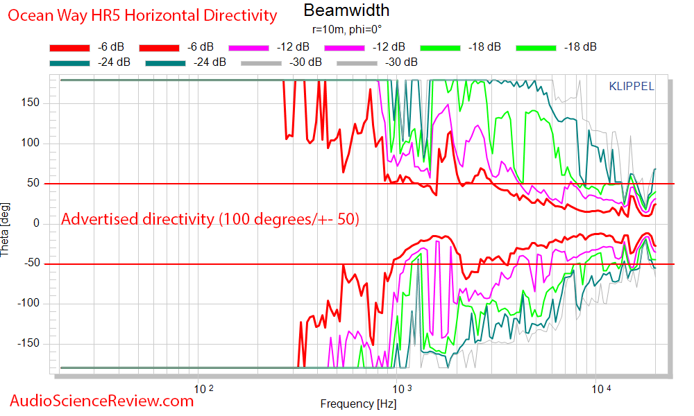

    Oceans høyttaleren måler slik jeg ser det bedre totalt sett enn mye annet testet av ASR, men den fikk fullstendig slakt. De avvikene er selvsagt ikke bra (spesielt i nærfelt) og det er selvsagt rom for forbedringen, men den totale horisontale direktiviteten er i grunn ganske uniform. Det gir mye mindre avvik plassert i et rom enn en høyttaler med kollapsende polar høyt i frekvens. Smale sidelober er ikke så kritisk som større avvik i brede frekvenser.

    Ang den Oceans kan jeg ikke se hvordan den måler bedre enn mange andre, spesielt ikke hvis man tar utgangspunkt i Toole sitt første ankepunkt på høyttalere, nemlig resonanser. We must avoid resonances at all costs!
    Preferanse-scoren fanger opp disse resonansene og straffer høyttaleren hardt og brutalt pga mange avvik. Om nærfelts-måling av hornhøyttalere fungerer godt nok med Klippel sin simulering av lydfeltet på avstand er vel et av de store spørsmålene som er vanskelig å mene noe om før vi får se noen sammenligninger av Klippel-analysen og faktiske anekoiske målinger på avstand. Har mine tvil, og tviler også på at vi får et svar på det i overskuelig fremtid.

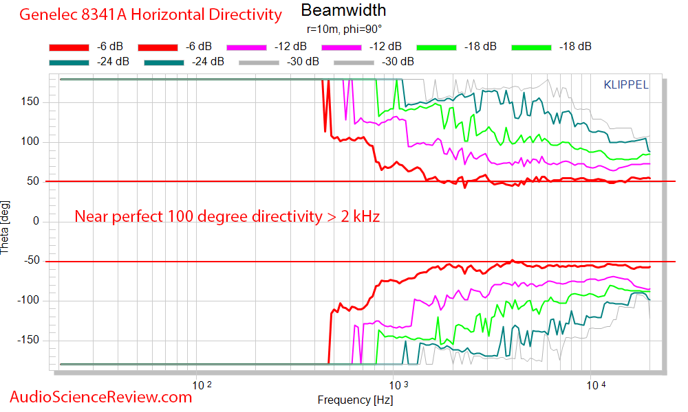

    Slik vurderer Klippel direktivitetskontrollen på Oceans opp mot Genelec;
    Ocean Way HR5 Studio Monitor Powered Speaker Horizontal Beamwidth Measurement.png
    Basert på det jeg ser fra Klippel sin vurdering av lydfeltet er det ingen overraskelse at den scoret lavt, ei heller at det hørtes lite bra ut i nærfelt, men om det er korrekt måte å vurdere en hornhøyttaler på vet jeg ikke. More data needed som de sier, selv om jeg er helt ute av stand til å tolke det.:p
