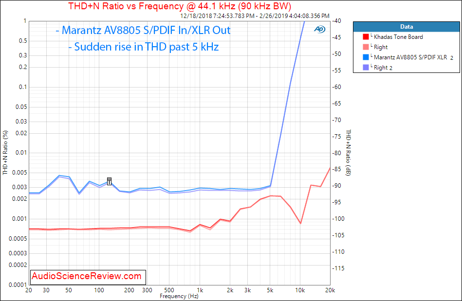

    Marantz AV8805 måler kurant på flere områder, men svakt eller meget svakt på andre.
    Er vel liten tvil om THD+N som man ser under gir solid hørbar forvrenging.
    Vis vedlegget 762717
    En Yamaha prosessor, som dessuten er mye rimeligere enn Marantz sin dyreste serie, måler mye bedre og vil være mer transparent. Kommuniserte for øvrig med designeren til Marantz for noen år siden. Han var klar på de produserte med egen huslyd og ikke "monitorlyd" som han beskrev nøytral lyd som.
    Igjen, så bli det opp til enhver hva man ønsker, foretrekker eller lever fint med. Jeg styrer unna tydelig "huslyd", synes det som regel slår mer negativt ut enn positivt. Marantz AV7005 hadde et varmt slør over seg og låt til tider litt hardt på enkelt typer musikk. Det var godt å bli kvitt for min del.
    Mener du at du kan høre 1% THD på 16khz?

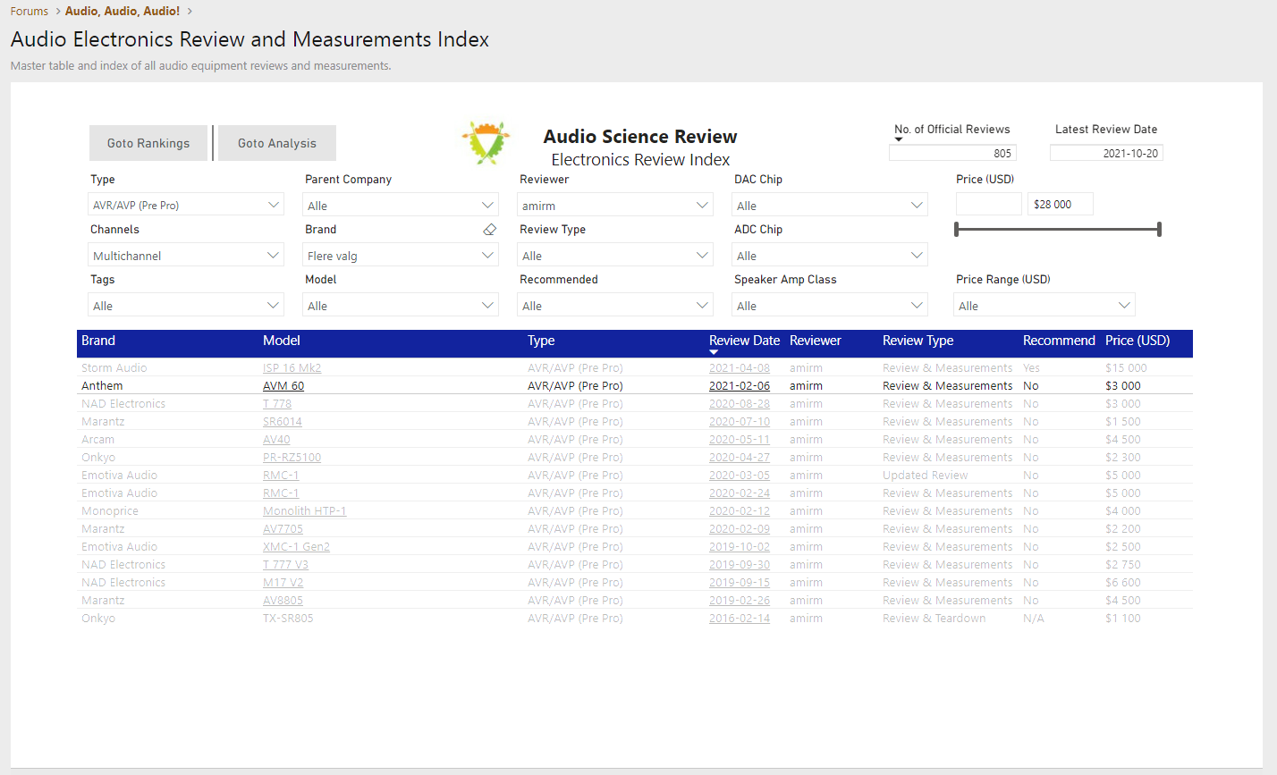

    Legg merke til at eneste AVR Pre som AudioSienceRewiev anbefaler er en til $15000 o_O

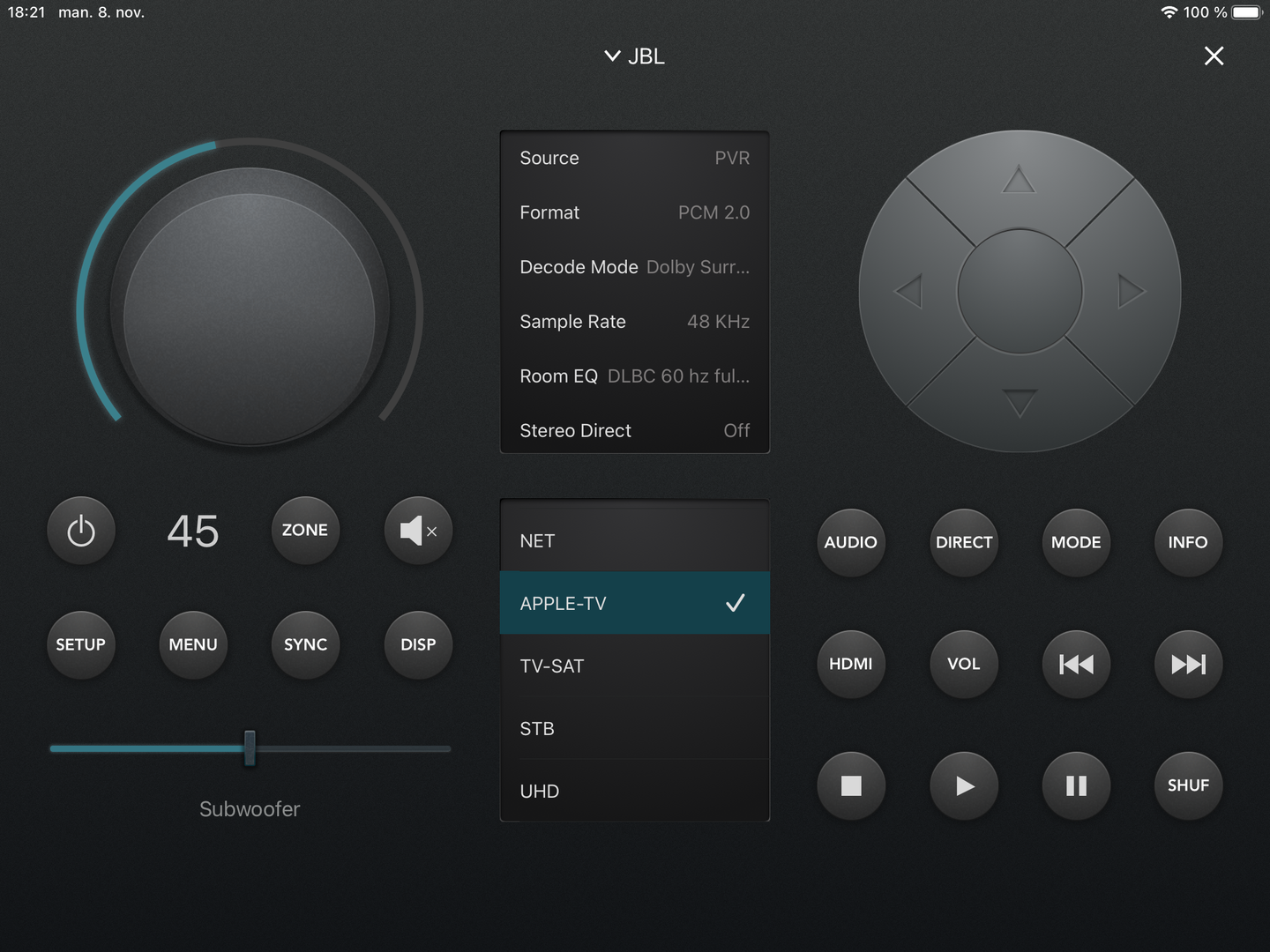

    Noen som vet om Anthem AVM 70 er laget på samme innmat som Arcam AV40 og JBL SDP-55? Eller har de utviklet innmaten selv?
    Torolan
    16.07.2010
    2.804
    1.147
    Fornøyd med SDP-55? Muligheten for DANTE ser spennende ut. Kan få rydda en del i racket ved å kjøre alt digitalt.
    Ja den er jeg meget fornøyd med etterhvert.
    Det har vært noen bugs , men det aller meste er fikset nå. Jeg bruker ikke Dante , men skjønner at det kan ha sine fordeler ja.
    Når det gjelder Dante , så er vel det en av tingene som har vært en del bugs med , men tør ikke å si sikkert hvorvidt dette er i fikset nå.
    Lydmesig er den i en helt annen liga enn f.eks Marantz 7704 og Yamaha CX-A5000 som jeg har hatt før - både til film og musikk.
    Jeg hadde ærlig talt ikke trodd steget opp skulle være så stort , og dette er også uten tvil den pre'en jeg har hatt som også er best til musikk i to kanaler. Å jeg har hatt noen rene stereo-pre'er innom også , men det kommer jeg nok ikke til å bry meg med lengre :)
