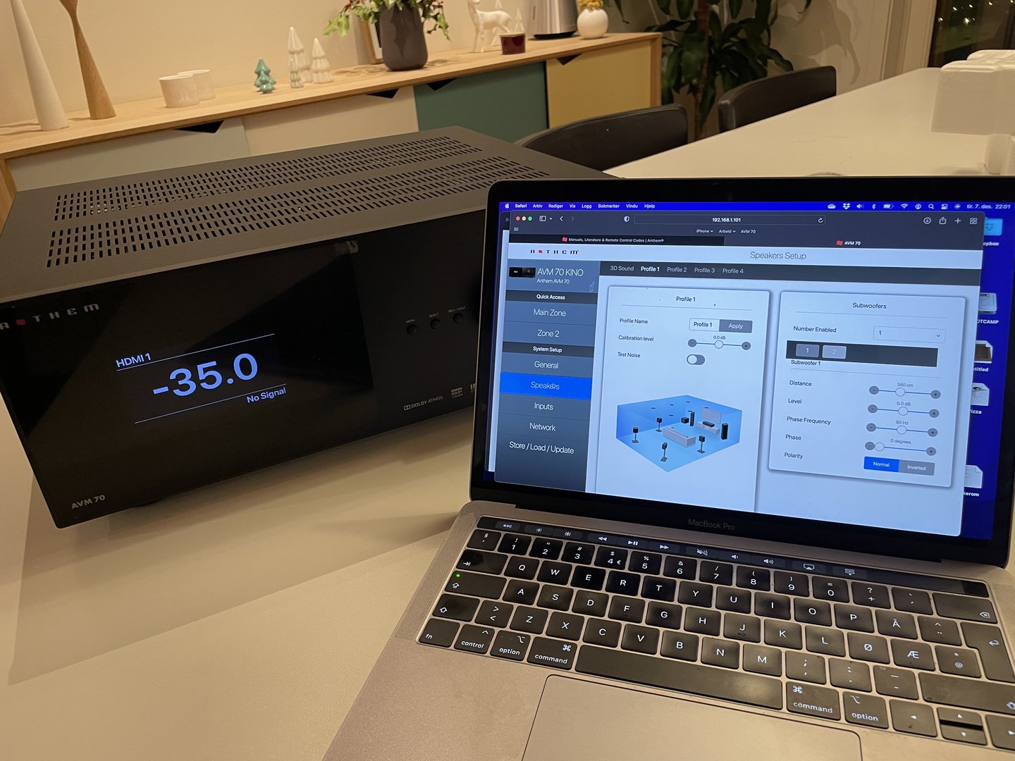

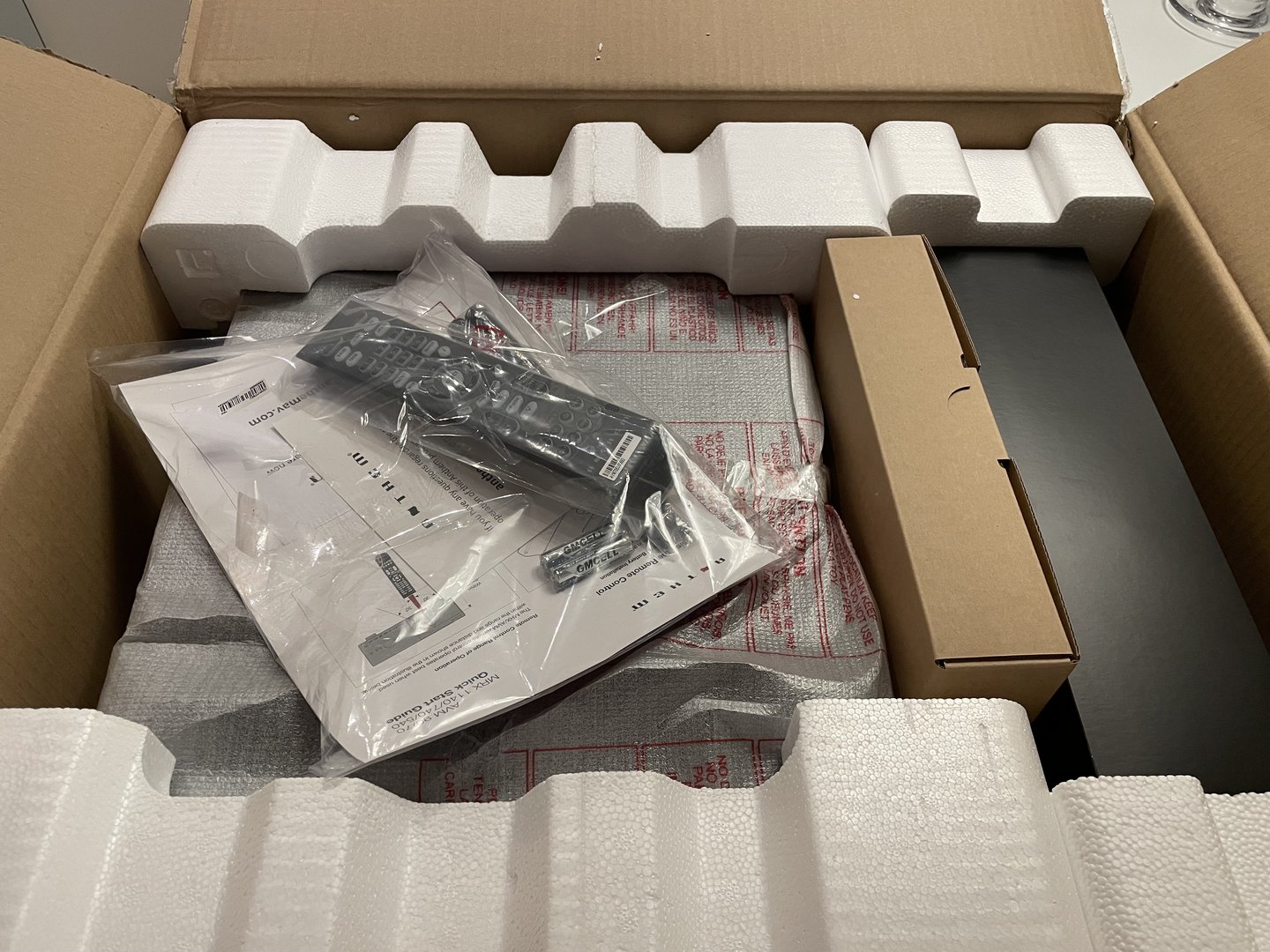

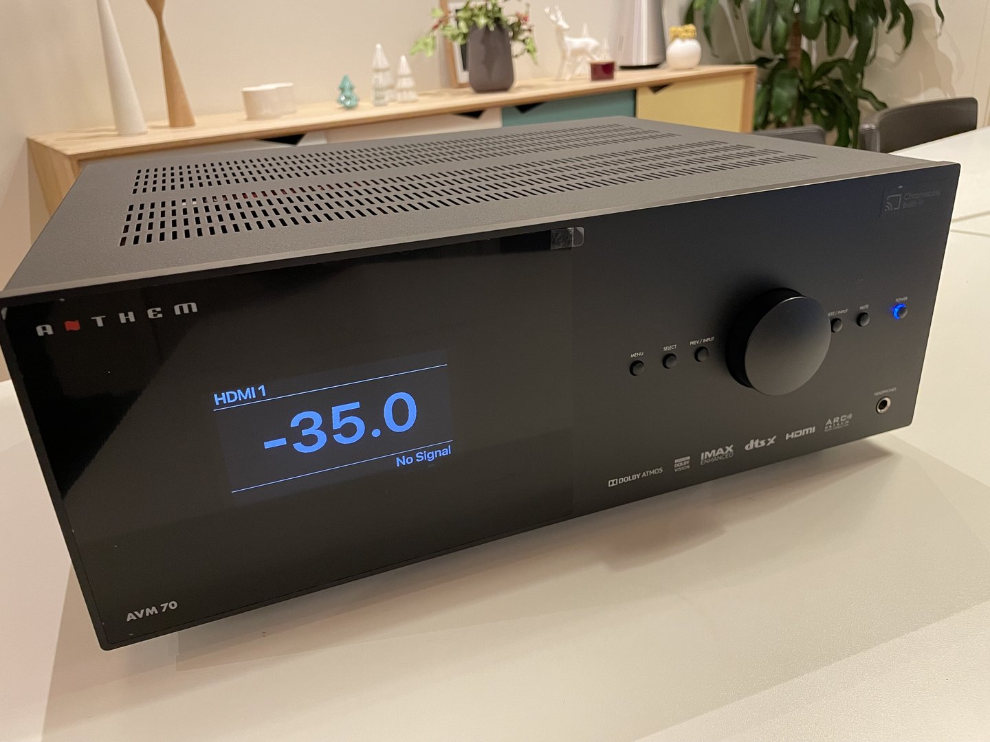

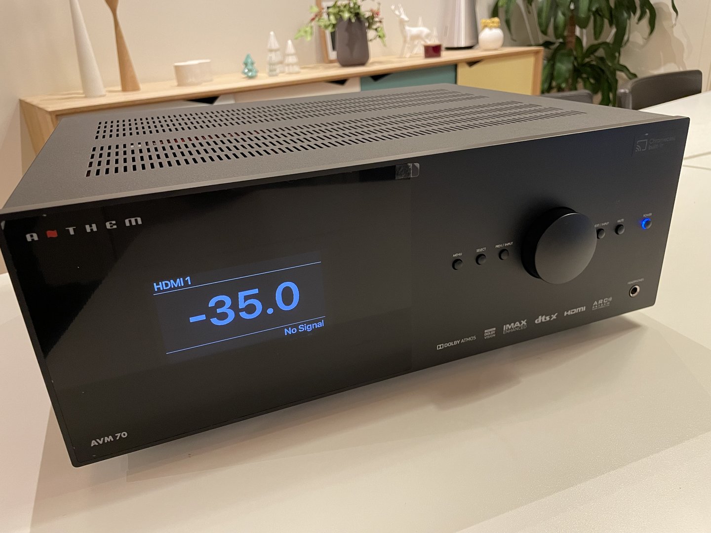

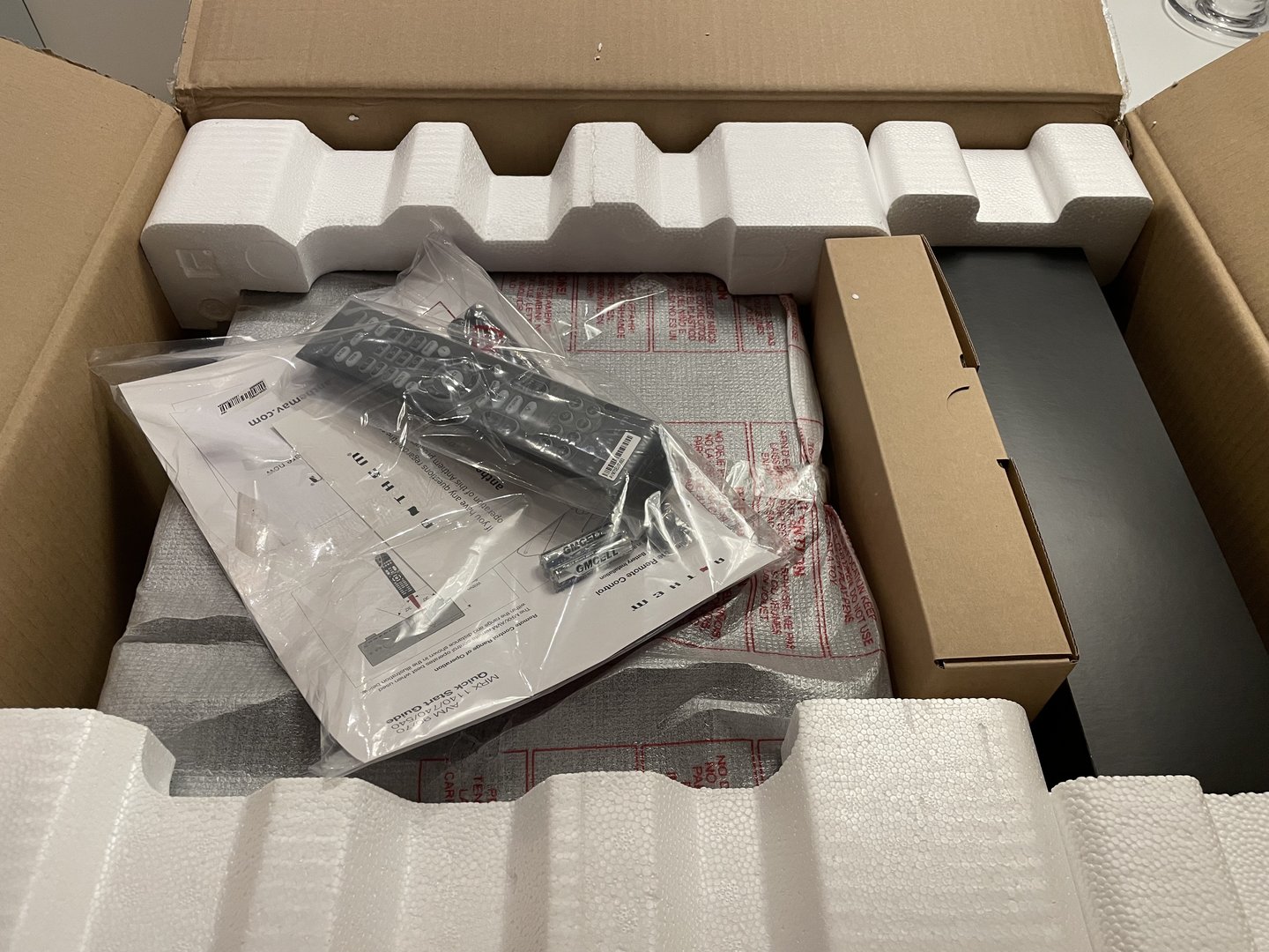

    Da var prosessoren i hus. Hadde vel egentlig sett for meg flere måneders forsinkelse, men den kom faktisk på beregnet tid.
    Noen førsteinntrykk
    Vis vedlegget 770428
    Vel... Ser vel rimelig standard ut. En el-kjipo fjernkontroll og pakkingen ser ut til å være gjort manuelt. Milevis unna kvalitetsfølelsen når man feks pakker opp et Apple-produkt. Frykter vel litt at fortsettelsen skulle bekrefte mitt inntrykk av esoterisk High-End som rebrandet basisprodukter...
    Vis vedlegget 770429
    Kvalitetsfølelsen av front er betydelig bedre. Fint display og god kvalitetsfølelse av beteningsknappene. Responsiv meny.
    Vis vedlegget 770430
    Kvalitetsfølelsen av webinterfacet er enda bedre. Oversiktelig og responsivt med en moderne GUI.
    Vis vedlegget 770431
    Mulig jeg starter oppkoblingen i dag, men passer litt dårlig med alle fotballkampene i kveld... Uansett håper jeg den gradvis stigende kvalitetsfølelsen fortsetter når jeg etterhvert får koblet opp denne og starte med justeringene! Enheten blir uansett stående i teknisk rom og styrt via en Harmony Ultimate. Slipper da å ta i denne billige plastfjernkontrollen..
    Tiden går fort... Men her kommer noen inntrykk etter 6 måneders bruk.
    Fikk prosessoren før jul og det tok litt tid før alt var koblet opp.
    For å ta lytteinntrykkene først: Veldig bra lyd! Enormt dynamisk og behagelig diskant. ARC er meget bra og forskjell med og uten er som dag og natt. Åpner opp lydbildet og strammer opp bassen. Jeg har DSP i effektforsterkeren og hadde allerede frekvenskorrigert greit med REW. Allikevel er det herlig at ARC strammet opp ytterligere og ryddet opp i det meste. Enkelt å AB-teste med og uten korreksjon og jeg må le av hvor mye bedre det blir. Naturlig nok har jeg ikke testet flust av forskjellig utstyr i kinoen, men denne prosessoren kommer til å stå i mange år.
    Når det gjelder kvalitetsfølelsen er det et litt blandet bilde og her har Anthem en lang vei å gå. Selve enheten er solid bygget i god kvalitet. Den er jo ikke noen designbombe, men gjør jobben. Stort informativt display og mange tilkoblingsmuligheter. Er jo ikke så mye mer å si om det. Min enhet står uansett i teknisk rom og jeg ser den kun når jeg justerer eller må drive med annen feilsøking.
    Teknisk sett er det en del tull. Oppsettet gjøres kun via webinterface. Dette er enkelt og greit og man kan både bruke mobil eller PC. Det grunnleggende oppsettet er intuitivt og enkelt. Sette innganger til forskjellige kilder, navngi kildene osv. Det er svært mange justeringsmuligheter, filter på, av eller gradering, surroundmoduser osv, men det er totalt mangel på informativ manual. Man skulle kunne forvente at en manuelt beskriver hvert valg i detalj slik at man faktisk kan gå gjennom prosessen og stille inn nødvendige grunninnstillinger.
    Når det gjelder ARC må jeg vie et eget avsnitt til dette. Ideen er genial. Koble Mic til PC, åpne ARC Genesis (korreksjonsprogrammet) som deretter kobler seg opp mot prosessoren via nettet. og tar over styringen. Teori og praksis er imidlertid dårlig integrert og denne prosessen tok meg svært lang tid og skapte mange nye grå hår. For det første er det så omfattende signalsveip (5 målinger av 13 høyttalere), volumet er høyt og det bør. være stille i huset (les: jeg må være alene hjemme OG ha tid og lyst til å sette meg ned med dette). Jeg har gjort meg klar mange ganger, men stadig opplevd nye bugs som har gjort at jeg måtte bruke tiden til feilsøking i stedet for måling. Dette har som regel tatt så lang tid at når jeg endelig har vært klar, så har det vært for sent (alle med en travel ungdsomsfamilie kjenner seg helt sikret igjen..). Det mangler også en helt enkel manual for denne prosessen og dette har skapt unødvendig frustrasjon. De fleste kjenner seg sikkert igjen nå når noe ikke fungerer: x antall mulige feilkilder - hvor er problemet?
