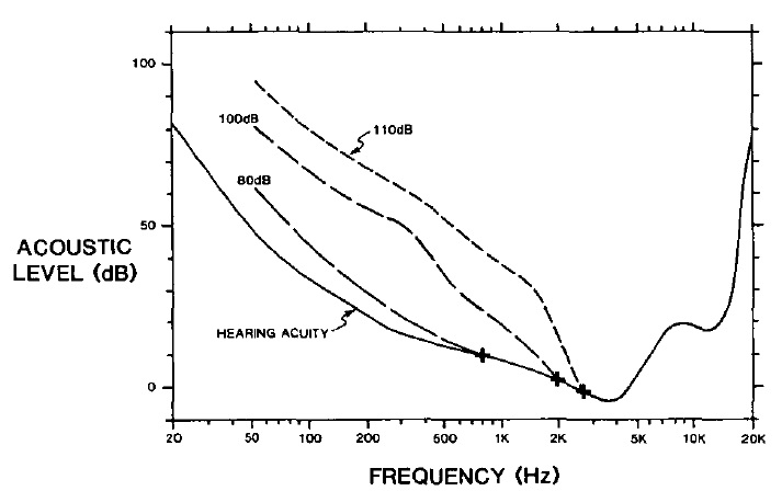

    Det bør være sammenlignbart med tall fra REW. 10 % er ikke så aller verst som høyttalerforvrengning i bassen, spesielt ikke ved smått vanvittige 119 dB. Det kan til og med være helt maskert og ikke hørbart, forutsatt at det er typisk lavereordens forvrengning fra en høyttaler. Samtidig kan litt høyereordens forvrengning fra forsterkeriet være lett hørbart gjennom bassbrølet:
    The Audibility of Distortion At Bass Frequencies | Audioholics
    Kurven viser blant annet at ved 110 dB @ 50 Hz vil 10 % andreharmoniske (80 dB ved 100 Hz, -20 dB fra signalet) være fullstendig maskert av grunntonen og ikke hørbar. Ved 3 kHz er det derimot ikke noe hjelp å få fra maskeringen, så ulyder der er like hørbare som alltid.

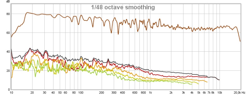

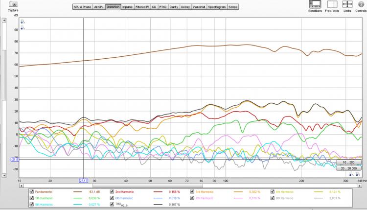

    Hvis REW måler rett så er THD hos meg mer enn 30dB ned i hele bassområdet - noe som indikere mindre enn 2% for hele bassområdet, og under 1% over 60Hz.
    Det burde jo være bra da.
    40.149
    43.074
    Ja. Selvsagt, 40 dB ned er enda litt bedre. :)
    Men jeg har ikke gjort noen måling ved 110 eller 119 dB, og tror ikke jeg kommer til å gjøre det heller, så jeg vet ikke hva slags forvrengning det blir ved denslags lydtrykk. Sannsynligvis ganske mye.

    Hornsubben min målt ute på kort avstand. Mikrofon var ikke db kalibrert opp mot REW, så det var nok vesentlig høyere volum en det vi ser her.
    Høyeste THD er ved 27 Hz er 0,367

    Hvor høyt i frekvens spiller disse og har du noe kuttoff eller spiller de "rett ut"?
    Og kan du ikke legge ved ett bilde, må bare se disse her ass :eek:
    The Shy
    10.04.2017
    11.724
    17.802
    Langesund
    Det er vel ikke riktig å si hornsubben min lengre, den er solgt, og står oppe i Seterdalen et sted (Dolbytor) Har ikke rukket å ta turen opp der for nærmere ettersyn.
    Vil bli mye klokere på hvor god denne er, og hvor høyt opp i frekvens denne kan brukes. Det er en liten resonans rundt 150 Hz, men er ikke sikker på hvor plagsom den er.
    Er nok lurt med et høypassfilter på denne.
