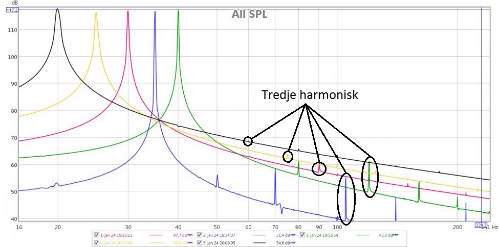

    Når jeg diller med frekvenstoner gjennom REW kalibrert til 75 dB synes jeg Phantom ruller kraftig av ved rundt 40 hz i opplevd lydtrykk. Kii Three gjør det samme rundt 30 hz og under 25 hz er det bare lyden av flagring (summing) som finnes.
    Hvordan blir RTA når du måler Phantom?
    Vis vedlegget 480236
    Dette fortjener et svar, så skal sjekke det ut. Hvordan får jeg opp den grafen slik du viser og hvordan bør jeg måle dette? Er vel et poeng å unngå rommets påvirkning for å se på høyttalernes vreng?

    God nok kapasitet i en stiv nok kasse med tilstrekkelig lav forvrengning og tilstrekkelig effekt er alt som skal til for et godt resultat etter riktig kalibrering, tenker jeg. Hvor mye kompetanse og ingeniørferdigheter skal egentlig til for å skape noe så banalt ukomplisert som en subwoofer gitt bruk av ferdige elementer?
    Som så mye annet i hifi-bransjen tenker jeg at problemstillingen er overdrevet og skal derfor teste ut hypotesen min med en skokk billige dritt-woofere fra Swissonic etterhvert, så får vi se/måle/høre om resultatet blir like dårlig som prisen, utseendet og manglende innsatsvilje på Diy-fronten tilsier.
    Bjørn ("Orso")
    03.11.2008
    11.296
    2.903
    Som andre har vært inne på:
    Høypassfilter og måleutstyr er vesentlig for å integrere subwoofer. Uten mulighet til å kutte frontene, så blir man tvunget til en lav deling (hvor frontene ruller av) for en kurant integrering og da får sjelden utnyttet potensialet. Bruk av måleutstyr er også vesentlig.
    Selv om en kjøpesubwoofer kan ha sine begrensninger, så vil de aller fleste fungere meget godt hvis man får til en god integrering. Svakheten til kommersielle subber er kanskje først og fremst at få av de tåler og deles høyt (over 80-90 Hz) med bra resultat.
    All seriøs hifi elektronikk burde hatt delefilter. Mangelen på dette og et stempel som high-end er slik jeg ser det helt motstridende.
    jakr
    11.11.2004
    761
    114
    ^så langt er det kun kjøpesubber som funker med mine CLX ( dog med skreddersydd elektronikk)
