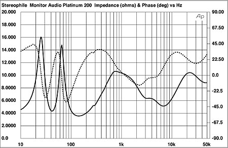

    Aight, jeg er overbevist. Fikk lyst å prøve en rørforsterker på mine Monitor audio platinum 200 for å se hva som skjer. Noen tips om hva som kan funke? Disse skal være litt tunge å drive, men jeg spiller ikke særlig høyt.

    Ser også at produsenten oppgir at anbefalt forsterker til Monitor audio platinum 200 er 100-250W, noe som skulle tilsi at det ikke er lett å drive.

    Hjelper ikke med 90 db følsomhet hvis impedansekurva er som å gå Besseggen.
    Jeg har ikke sett impedansekurven på Monitor Audio, mulig de er slemme i forhold til mine Focaler. Men jeg ville dele :)
    Her er impedans-måling av høyttalerne mine. Hva kan man lese utifra dette i forhold til hvilke egenskaper man bør ha i en forsterker?

    Mange her som er mer kunnskapsrike enn meg på dette, men for meg så ser det ut til at høyttalerne ikke faller under 4 ohm. Og det kan vel ikke være så gæli. Dette mener jeg gir grunn til å prøve en EL34 basert integrert forsterker som du finner brukt for en billig penge.
    Lykke til.:)
    Edit: EL34 forsterker med 2 rør til hver kanal gir typisk 2x40 watt i ultralinear drift og 2x20 i triodedrift.
    Som tidligere nevnt så bruker jeg min i triodedrift og jeg føler at det er nok.
