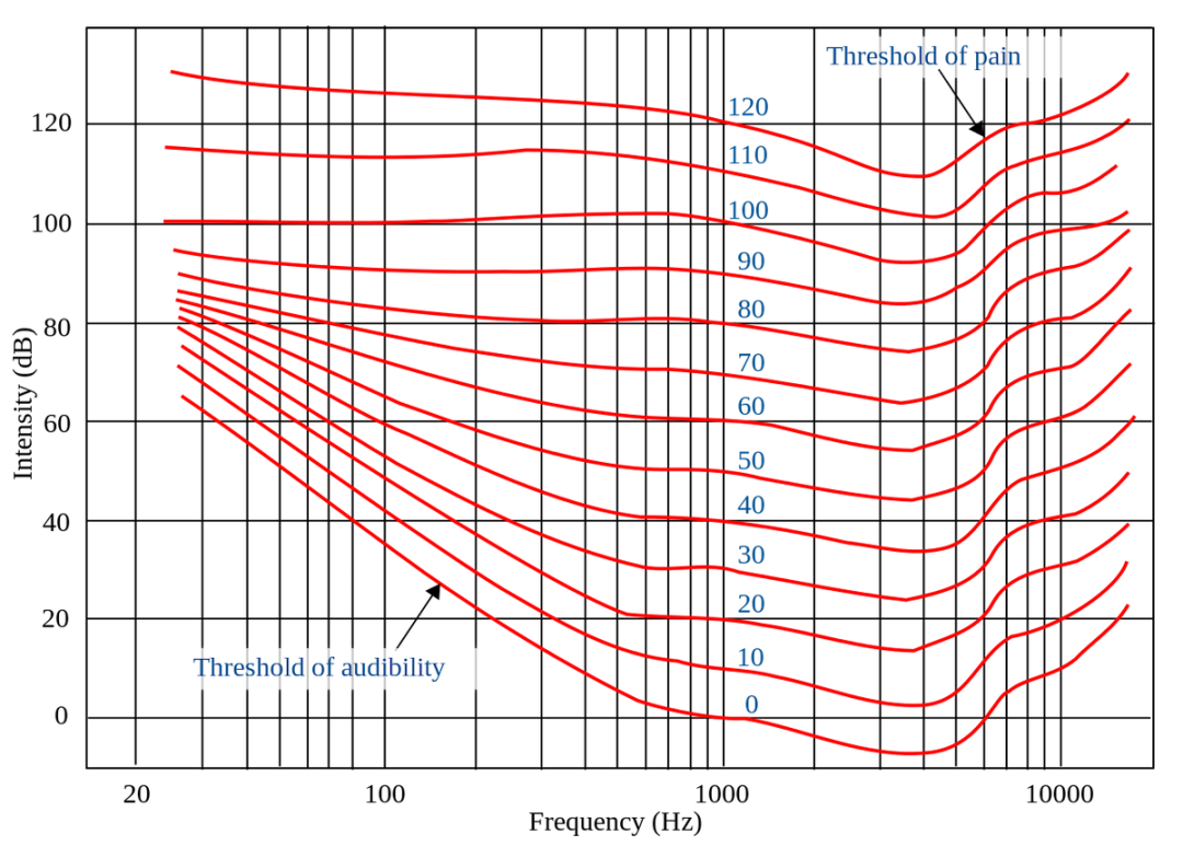

    Tøysekoppen, men du har også stort membranareal, mye effekt og store kasser. Da har du et godt utgangspunkt for å skru lyden på rock slik man selv liker det.:)
    39.193
    40.676
    Greit nok, men 110-115 dB er vel like skadelig for hørselen uansett hvordan det oppleves.
    Kommer an på frekvens. 110 dB ved 50 Hz skader ikke hørselen. Ved 3 kHz vil du nok komme deg fortest mulig bort derfra. Støygrenser er som regel dB(A)-vektede for å gjenspeile frekvensavhengigheten. 110 dB @ 50 Hz = 80 dB(A). Det tåler du dag ut og dag inn.
    Musikksignal har mest nivå rundt 100 Hz og faller gjerne som 1/f over det. Rock strekker seg gjerne litt dypere, ned mot 50 Hz (stortromme). Om man måler 110 dB uvektet i toppene på rock er det ikke akutt farlig for hørselen, men man skal nok ikke holde på med det hele dagen hver dag.

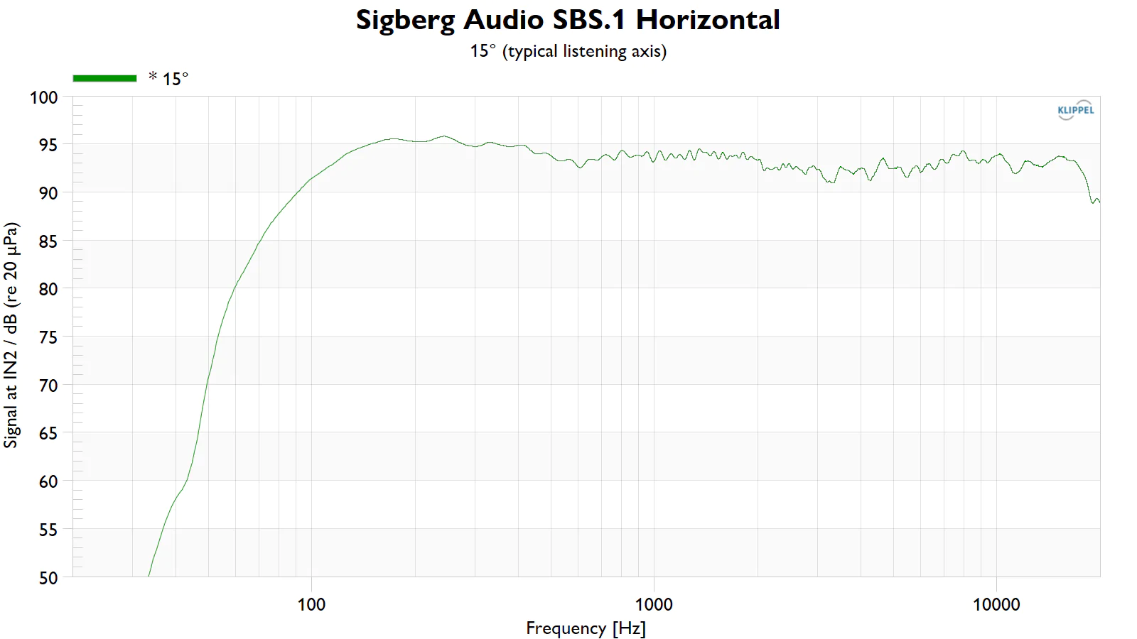

    Litt off-topic, men kunne du sagt noe om bakgrunnen for dippen rundt 3k her @SigbergAudio ? Ble bare litt nysgjerrig 🙃
    Dels at det tar brodden av en del musikk uten å stjele vesentlig fra andre, og dels at spredningsmønsteret til høyttalerne har litt heng rundt 2khz+, så dette gir faktisk en jevnere opplevd respons i rommet. I anbefalt lyttevinkel (15ish grader) så er det heller ikke mye det er snakk om, 1-2dB på det meste.

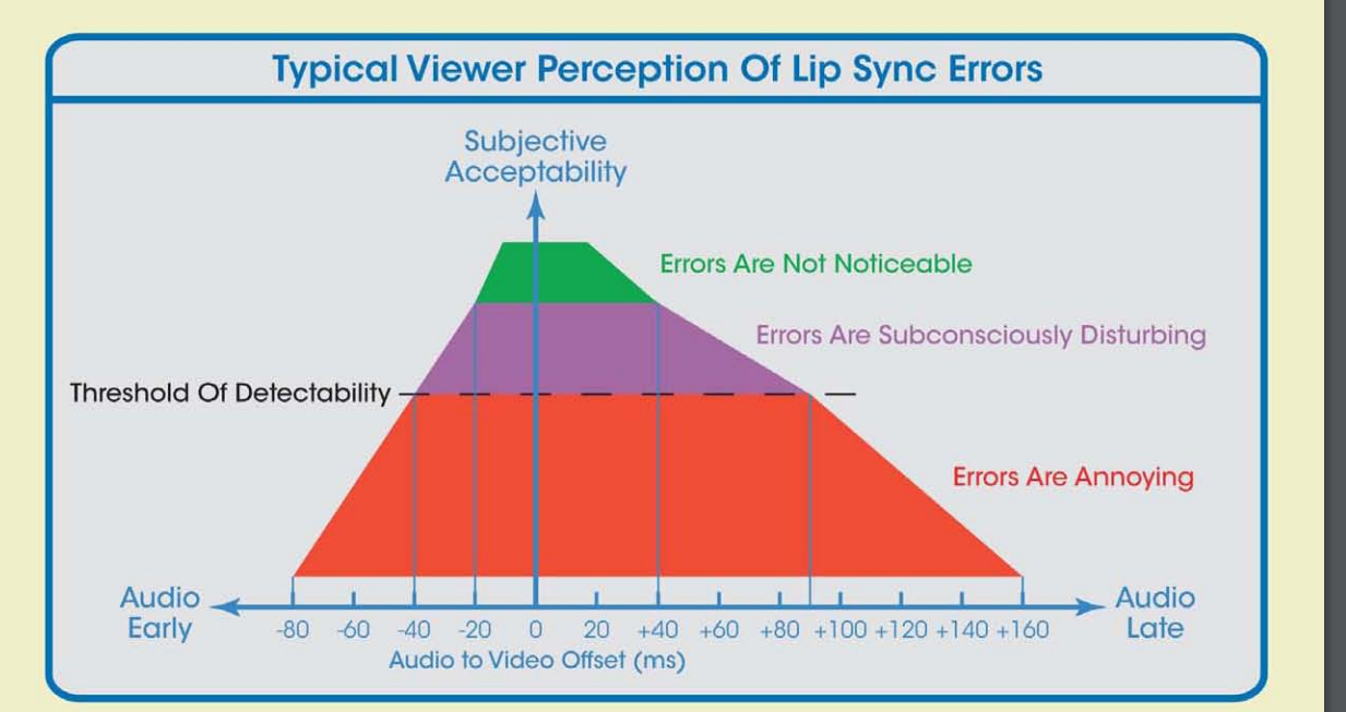

    Bilde må definitivt kunne integreres med lyden på en bra måte for at det skal funke for meg. :)
    Uansett funker stereo godt nok på film til at stereo vinner for meg hvis det også er overlegent på ren musikk. Stereo med ekstra subwoofere har egentlig vært en plan for meg en stund nå.
    Selv bruker jeg en optisk utgang fra tv-en inn på dac. Da har jeg ingen problemer med synk mellom lyd og bilde enten jeg ser på noe strømmende, blu-ray eller gammeldags lineær tv. Bare et tips til å gjøre det enkelt om du vil ha et stereoanlegg med bilde :)
    Det er sånn jeg gjør det også. :) Optisk fra tv, til DAC i forsterker.
    Men trodde at hvis jeg skal ha DSP inn der også, så vil den tilføre en del ekstra forsinkelse på lyden?
    Edit: og med surround får man jo mulighet til å route alle bildekilder med HDMI via forsterker isteden. Uten at jeg er sikker på det egentlig har noen fordeler.

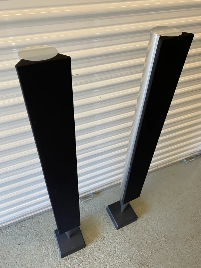

    Dessverre så er det så inn i tiden at alt skal være minimalistisk, ting skal helst ikke synes. Store rom med et et par designstoler, nakne vegger, bart gulv uten teppe, TV skal helst ikke stå i stuen, selv om de aldri har vært flatere enn nå. Gud forby å dra inn noen røslige høyttalere.
    Jeg skulle til å skylde på våres bedre halvdel, kvinnfolk kalles det, men jeg har lagt merke til at selv mannfolk er blitt sånn.
    Selv har jeg gått fra store høyttalere i ungdommen, til pipsstilker:
    Til jeg ikke kunne leve med den lyden, så lagde mine egne:
    Ønsket meg enda mer trøkk så da ble det Ø:
    Og så noe JBL greier på loftet:
    Stadig på jakt etter mer trøkk.

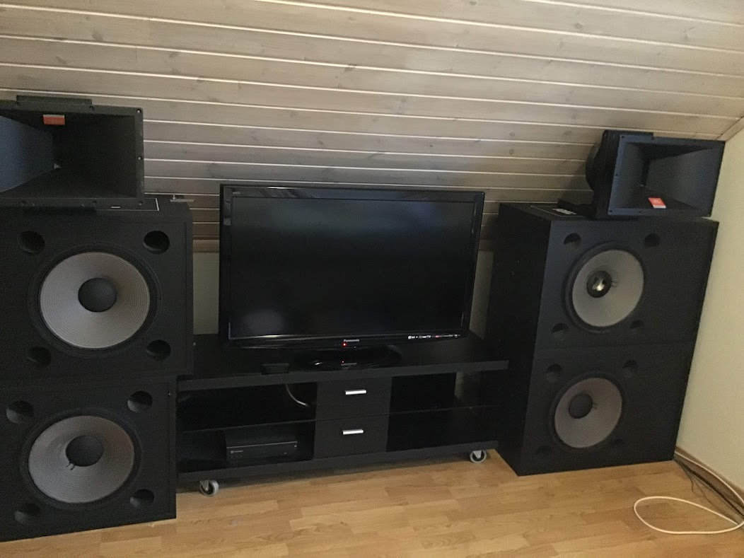

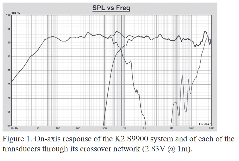

    Jeg orker ikke gå igjennom 10 sider, så jeg får dra min historie fra Horten messen pre-covid.
    Dette var året da Sound Garden og Neby hadde utstyr på messen.
    Etter en lengre dag lyttende på div anlegg så la jeg merke til noen System Audio høyttalere (et stort antall mindre bass elementer) som ble kjørt demo sammen med en stor integrert Mcintosh forsterker. En av sangene som ble spilt av var Los av Rammstein. Lyttet til denne nikket takfast, gikk videre fra rommet med følelsen av at dette låt ok, alt var til stede i lydbildet.
    Problemet kom i det man gikk over gaten og opp til Neby, der sto de med JBL K2 9900 på store monoblokker fra Mark Levinson.
    Lyttet på litt forskjellig, men plutselig fikk jeg en fornemmelse at jeg hadde hørt denne sangen før, men det var ikke det samme.. Det var Rammstein - Los som ble avspilt. Det var bassgjengivelsen fra et stor 15" element vs ett knippe små 4.5 eller 5" elementer på System Audio høyttaleren.
    Det var etter denne opplevelsen, man innser gleden av store elementer som spiller bass og nedre mellomtone.
    JBL K2 9900 måler relativt flatt, men med room gain vil de gi en del ekstra kick i bunnen.
    "Notting beats cubic inches" som amerikanerne sier innen bil-verdenen.
