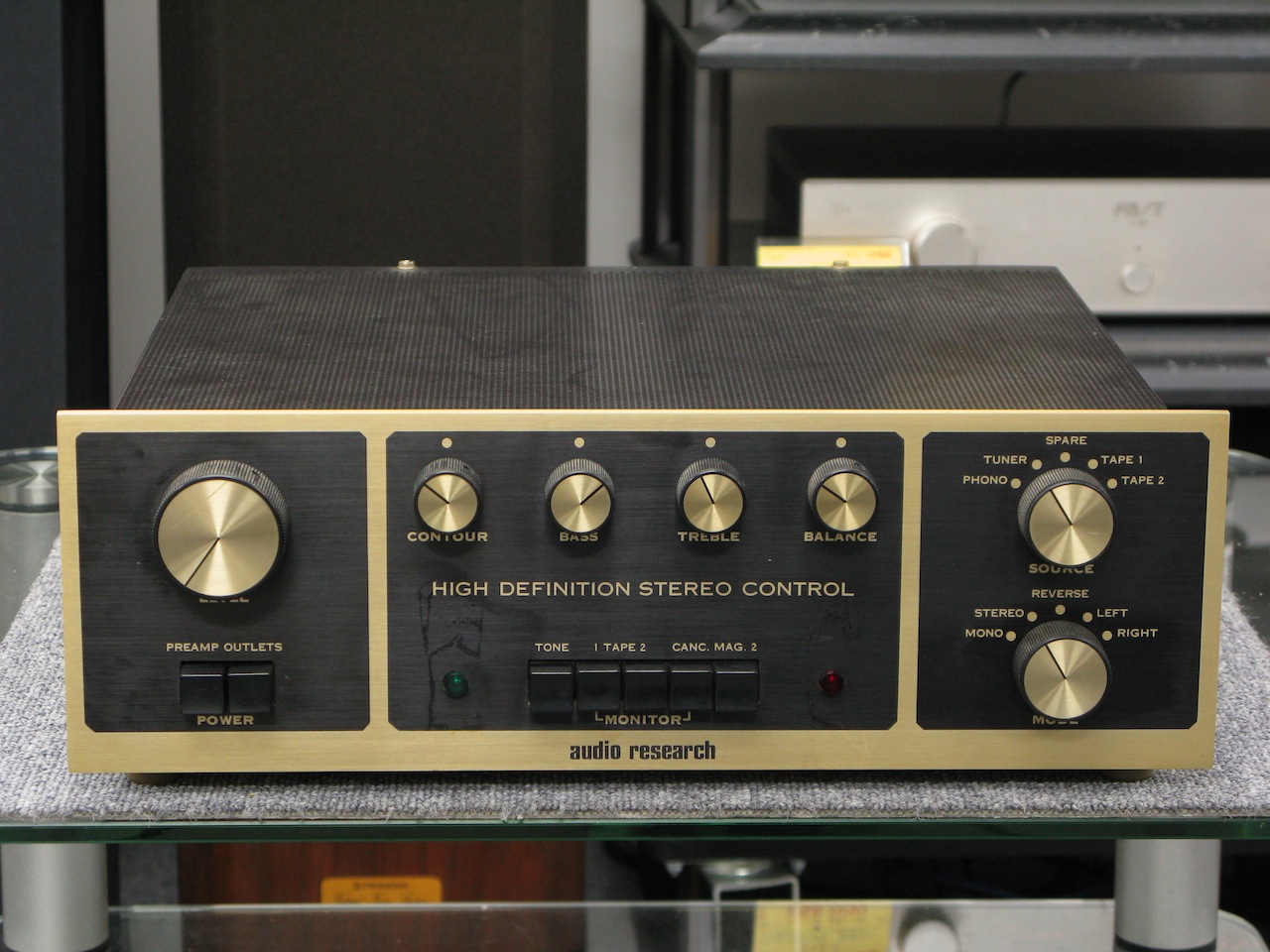

    Har hatt single ended rør, og syns kanskje det manglet litt snert og kontroll, selv om det definitivt låt varmt og fyldig. 🙂
    Oppgaven er ikke umulig , om enn det blir en 2 boks løsning .Single ended pre ofte rør / fet eller SS koblet til en SS power amp eller en klD
    Jeg har prøvet ,,,og ,,,,det funker
    Akkurat nå sitter jeg å digger noen så gamle rock CD som faktisk er mye mer lyttbare med SE preen min .Både SS ampen og rør ampen liker den
    Skal du ha bass dog av rør,,, og i lave impedanse ,,, da krever det effekt og best med pentode drift og flere i paralell samt ikke for høy generator impedans ,,,, min erfaring
    Kan du implementere en pre i ditt eksisterene system?I tilflelle kunne du testet min J fet balanced preamp ? : )
    Ja, jeg hadde integrert forsterker med single ended utgangstrinn. Funket best på høyttalere med veldig høy følsomhet, men det ble tropevarme etter en time eller to.
    Takk for tilbudet, men det er litt av begrenseningen med den forsterkeren jeg har nå, den har ikke linjeinnganger, og ikke utganger heller. :) Forsåvidt låter den klangmessig veldig bra og ikke skarpt, men den er ikke så veldig fleksibel mtp. tilkoblinger.

    Det pleide å være veldig lett.
    So: where did they go?
    As is often the case in the history of high-end audio, credit and/or blame can be ascribed to Harry Pearson. Amidst the numerous pieces he wrote about the SP-3 and its multitude of alphanumeric variants, HP commented that the sound was notably better with the tone controls switched out of the circuit (one of the five push-buttons at the bottom of the faceplate switched out the tone controls). And so it was, largely due to a decrease in noise. If memory serves (and increasingly these days, it does not) one of the changes wrought by the Paoli mod of the SP-3a-1-et al was to eliminate the tone control circuit entirely. Snip-snip.
    From that point, the deficiencies of one circuit in one particular preamp were transformed into a philosophical movement of sorts, one whose rallying cry was “a straight wire with gain!!”
