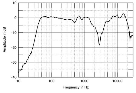

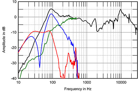

    Vis vedlegget 860009 Vis vedlegget 860010
    Skal ikke legge opp til en diskusjon om mine høyttalere, men målingene du viser til er The kiss og ikke The music. Ikke det at jeg tror det er så stor forskjell.
    Ene målingen er av The Kiss og andre er av Mozart. Bethoven Concert Grand og Mahler er også tunet med heving i mellombass og dip presensområdet. The Music har jeg ikke sett målinger av.
