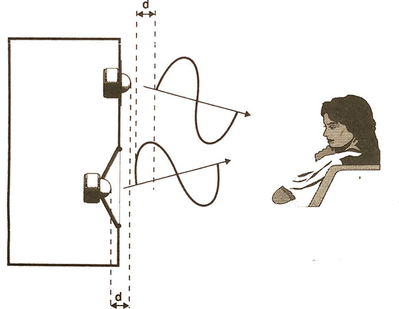

Ved Mjøsa
Så lenge man opererer med flere enn ett høyttalerlement, så vil man ha kun et punkt ( eller en linje ) hvor man kan lytte uten å komme i feilfase. Så ja, man burde ha en "hakestropp" hvor man plasserer hodet på rett sted ;-)

Regna litt på det.
Hvis man sitter 3 meter unna en høyttaler, og vi tenker oss en horisontal linje fra hodet til høyttaleren, og det deretter er, si 1 meter vertikal avstand opp eller ned til det mest fjerntliggende elementet, så sier vår venn Pytagoras, at linjen fra øret til dette elementet er 16 cm lenger enn korteste linje (den horisontale).
Lyd beveger seg med ca 330 meter per sekund, så forsinkelsen blir ca 1/2 millisekund.
Jeg mener å ha lest at vi er i stand til å oppfatte samtidighet ned mot et millisekund. Men antar også at vi er i stand til å høre mindre offset når det er snakk om interferens.
Så ja, det kan ha noe for seg, men det er vel heller sjeldent at diskant-elementene sitter lengst unna horisontalen fra hodet inn til høyttaleren, og for lavere frekvenser må man anta at forskjellen blir mindre følbar.
Forskjellen i avstand blir mindre jo lenger unna man sitter.

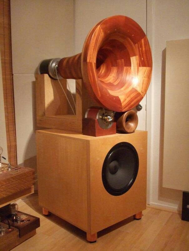

På en del høyttalere med horn kan avstanden mellom elementene bli ganske stor. Når blir forskjellen i fase nok til at det er merkbart? I eksempelet under er forskjellen rundt en halvmeter...
57.397
109.979
Ingen problem å høre forskjell på så mye som en halv meter. Impulsresponsen forringes, tydelig å høre.

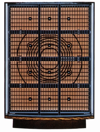

Peter Walker og Quad introduserte membraner med sirkulær forsinkelse (circular delay line) i Quad ESL63, og alle Quad ESL etter det har samme prinsippet. Sirkulær forsinkelse skaper et kuleformet bølgefelt i høyttalerplanet, som illuderer en punktkilde bak høyttaleren. Det er så kult at jeg humrer når jeg tenker på det.
