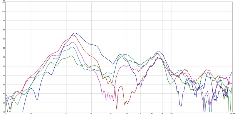

    Målinger er ikke blant mine sterke sider men gjorde ett par kjappe forsøk. Samtidig stoler jeg mye mer på ørene mine enn målinger og jeg liker ikke det jeg hører :) Under målingene nå fjernet jeg alt av EQ bare for å måle responsen i rommet:
    Kort forklaring til fargene:
    Blå - rett forran høyttalerne
    Mintgrønn - ca midt i rommet
    Rød - helt bak i rommet
    Rosa - ca 2/3 bak i rommet, målt i ca 70 cm høyde
    Grønn - ca 2/3 bak i rommet, målt i ca 180 cm høyde

    Jeg tror dessverre også dette er mye av forklaringen iom jeg får tilsvarende resultat med alle høyttalere jeg prøver. Kammeraten som har Dynaudio 2.8 har også svært tilsvarende størrelse på rommet.
    Vis vedlegget 336502
    forklaringen er åpenbar her, du mangler nivå i det viktige området jeg skrev om over, men har en overloading rundt 35 som maskerer ut smekket som akkompagnerer trøkket.
    dette er likevel makromålinger. du bør begynne å isolere problemet med å måle hvert komponent i systemet separat, for å se hvordan hver enkelt del av systemet presterer.
    ta utgangspunkt i sweetspot. mål hver høyttaler/basskasse eller lignende separat. se om samme trend går igjen, da er det mest sannsynlig enten xo-punktene som ikke er optimale, hvis dipper ligger der, og hvis det ikke er det, så er det kanselleringer pga rommet. husk at det jeg sa om 1/4 bølgelengde i forrige innlegg gjelder for din avstand til veggen bak deg også. lyden treffer veggen bak og kommer tilbake til deg 180 grader ute av fase med det som kommer forfra, og man får en akustisk kortslutning, aka en dip.
    hvis det er bra respons fra hver del av systemet, men dipper når du måler dem sammen, så er det fordi de ikke er tidsalignet og dermed utfaser hverandre, eller det kan være at polariteten er forskjellig.
    begynn på mikronivå og sjekk alt av koblinger osv, og jobb deg opp mot makronivå.
    det er smart å stole på ørene sine, men vanskelig å tweake noe uten å kunne koble det man ser med det man hører. like greit å kaste seg i måling først som sist for å få maks ut av alt det råtøffe du har.

    Tak for mange innspill!
    Men som nevnt... ikke se for mye på målingene for her var alt av EQ slått av, ingen høypass filter osv osv, poenget med målingene var bare for å vise hvor store forskjeller det er rundt om i rommet :) Normalt spiller det ganske annerledes enn på målingene, men trenden er den samme.
    Alt av element er i fase og akkurat nå når jeg kun bruker fronter er hele oppsettet svært enkelt. Jeg trodde lenge det var det "avanserte" anlegget og de mange og de store elementa som var problemet, men alt oppleves helt likt også med "små" høyttalere. Kjøpte for lenge siden Klipsch RF7 bare for å prøve, null trøkk og samme resultat... har prøvd med knøttsmål Klipsch THX sett, akkurat det samme og nå senest prøvde jeg med JBL 1400 Array, null trøkk i rommet! Tar jeg samme høyttaler ut i naborommet spiller det som bare det :)
    Den tingen jeg ikke har prøvd særlig som jeg har litt trua på er kasseløse høyttalere... mulig en OB løsning på bass/midbass kunne fungert, kombinert med vanlig bassrefleks suber?

    Kan du legge ut flere målinger fra lytteposisjon? Fulrange frekvensrespons, RT 60 og vannfall.

    Du har 15-20dB forskjell fra 200Hz til 35Hz. Det lille trykket du produserer ved 200Hz blir dermed maskert av bassen. Like viktig for trykket er hva som skjer utenfor kurven her. Stiger det fra 200 Hz til 2 kHz?Hvis du har et søkk i mellombassen får du aldri det trykket du er ute etter.
    Mål i lytteposisjonen neste gang. Med alle vanlige EQ-innstillinger på. Da blir sammenhengen mellom det du hører og det du måler mye tydeligere.
    +1 for kommentaren om mellombassen! Kjør måling i lytteposisjon og publiser til oss - vi er nyskjerrige.... Attacket du leter etter kan i teorien ligge mye høyere i frekvens enn du tror.
    Skal få tatt nye målinger, normalt er det for eksempel høypass filter på frontene da jeg bruker suber så frontene spiller ikke ned mot 35 hz, port tuninga er på 40hz så det forklarer nok deler av den peaken.
    Men når det gjelder "trøkket" jeg savner... den blå kurva som er målt rett forran høyttalerne, der er det trøkket jeg ønsker selv om det fort blir for mye av det gode på enkelte frekvenser, men det dras enkelt ned med EQ, søkk på 20 db er det værre å korrigere!
    DBA har vært vurdert og er aktuelt å prøve, men det begrenser seg i frekvens, og er kun aktuelt på subene og dermed i utgangspunktet under 80 hz.

    det kan bli laaangt bedre enn den blå kurven. får du til en gjevn frekvensrespons til 400 hz og med noen få db slak stigning nedover fra 200 hz, så kommer du til å sitte klistret til veggen bak med hjerteflimmer hver gang det kommer et trommeslag.
    ja, mono er aberet med dba, men siden variasjonen er så stor i rommet, så er det en idé hvis du vil optimalisere for mer enn egosetet.

    Enig med flere andre her. "Trøkket" sitter i mellombassen, kanskje 70-200 Hz. Hvis du har for mye lenger nede (relativt sett) blir det buldrete, mens hvis du har for mye litt lenger oppe blir det gjørmete og ufokusert ("muddy"). Hos meg ligger utfordringen i kanselleringen mellom direktelyd fra høyttaleren og reflektert lyd fra veggen bak høyttaleren. Den skaper en suckout ved 80-90 Hz, avhengig av avstand til vegg. Det går ikke å løse det via eq, ettersom både direkte og reflektert lyd påvirkes likt av eq'en. Min løsning var å sette subwoofere med litt annen avstand fra vegg og la hovedhøyttalere og subber overlappe i problemområdet, styrt via individuelle DSP-kanaler og effektforsterkere. Spredningsmønsteret fra høyttalerne har også en del å si her, så jeg holder på å ferdigstille et par høyttalere med tilnærmet kardioidekarakteristikk for å nulle ut refleksjonen rett bakover. Tiden vil vise hvordan det funker.
