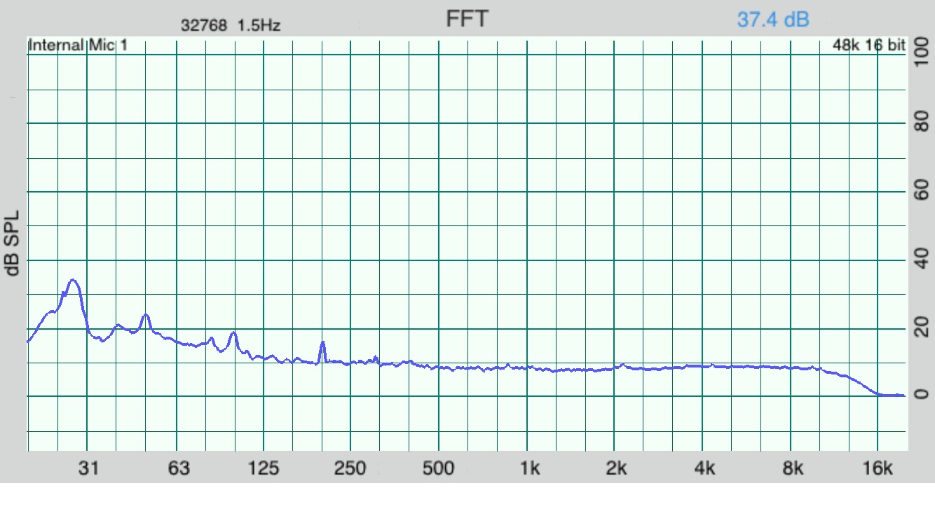

    Her er støyen i mitt lytterom , db kalibrert IPhone AudioTools men hvor reelle tallenes er er ikke godt å si..10 db er nesten for godt til å være sant i en bolig i byen..

    Ser noget optimistisk ut... Jeg måler rundt 25dB hjemme, midt på natta. Rolig strøk, null trafikk, helt tyst.

    Ser man på tallet er det 37 og 42.

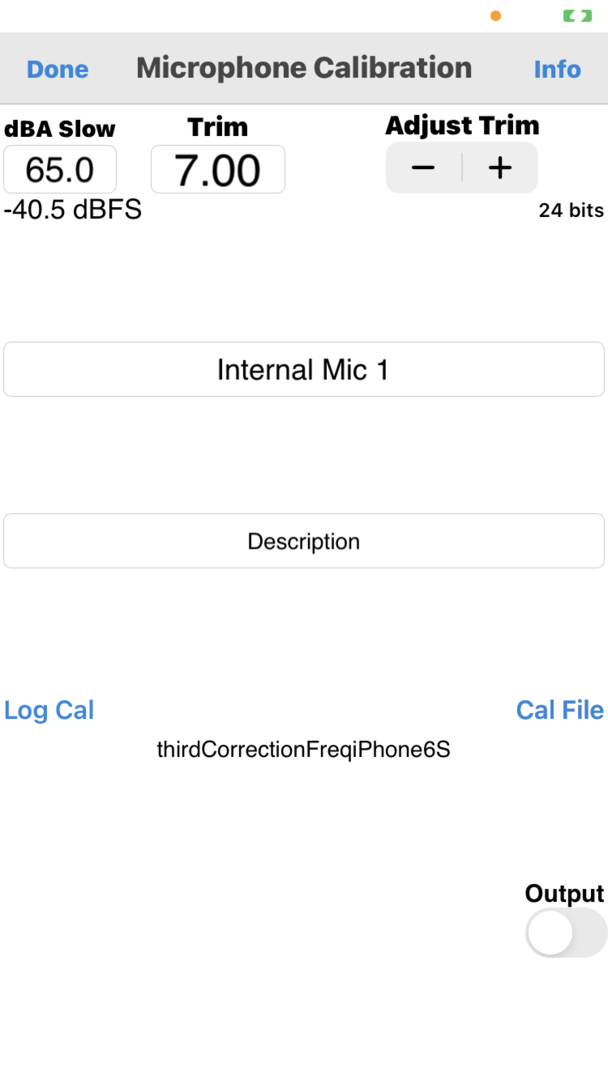

    Calibreringen viser 28.5 dbA men umulig å ta snapshot av det uten å påvirke mic
