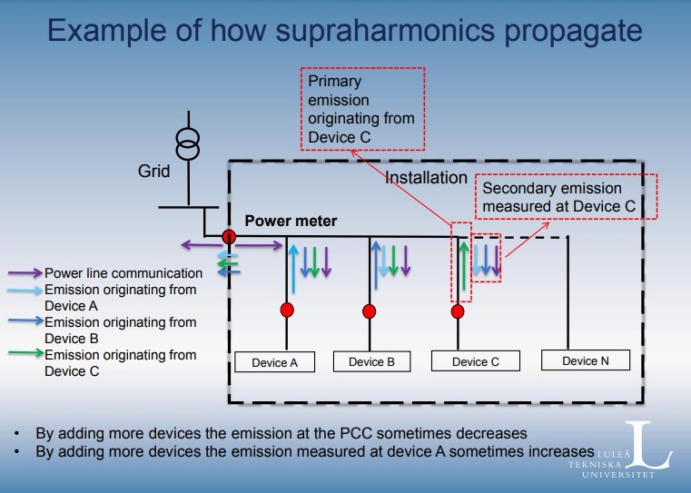

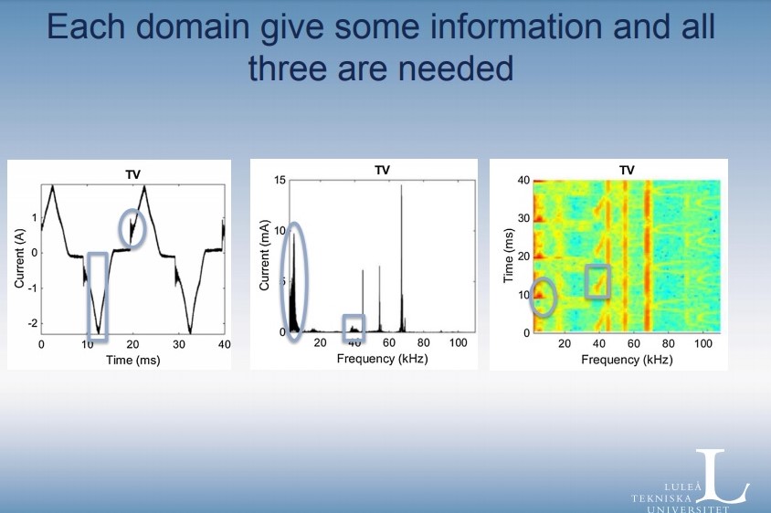

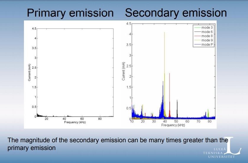

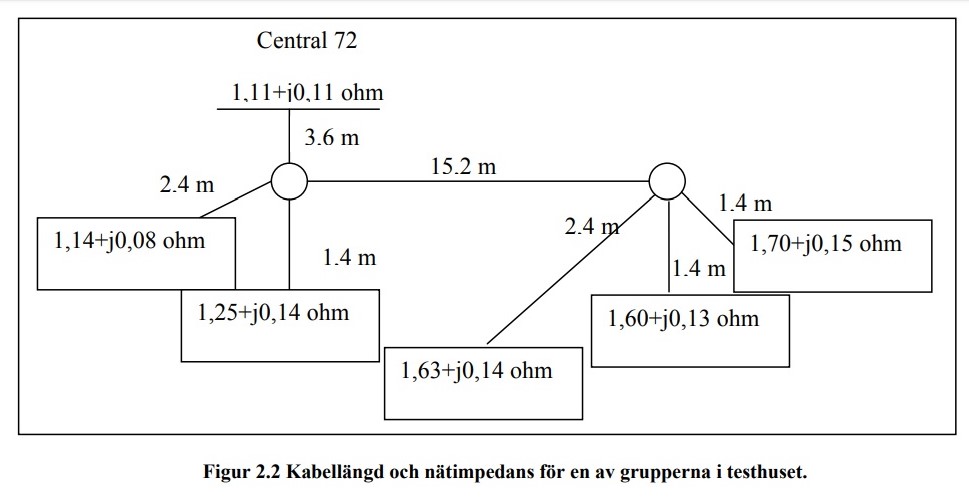

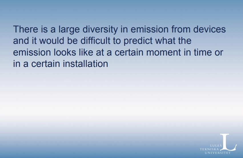

    Å foreta en måling om laster blir påvirket i EN installasjon sier ingen ting om lasten eller andre ting i en slik sammenheng.
    Hvilke målinger trengs?
    Og slik KAN måling ved EN last bli seende ut
    Og hvorfor skulle enkle hifi apparater være mindre påvirkelig enn f.eks mer kritisk utstyr som dette?
    https://openmedscience.com/what-is-medical-imaging/
    Og 2m apparat kabel av en f.eks 10 - 15 m kurs er en stor % andel ,
    for ikke å snakke om min dedikerte kurs til stereoen som er 1.3m.
    De VAR store forandringer ved kabel bytte.
    Etter en omfordeling av ett par kurser bl.a til stereoen forsvant en hver kabel påvirkning.
    Det skal sikkert ikke mer enn en forandring av en last i installasjonen før ting endrer seg.
    Rimelig etter hva som sies i første bilde fra en presentasjon fra professor Rønnberg.
    Vis vedlegget 732064
    Vis vedlegget 732065
    Vis vedlegget 732066
    Vis vedlegget 732067
    Vis vedlegget 732068
    Jodda, men i siste instans er det kun det som kommer ut av apparaturet som egentlig betyr noe for lydkvaliteten. Dersom det som kommer ut av apparaturet under de rådende omstendigheter er upåvirket av de samme omstendighetene så er vel det vel og bra?

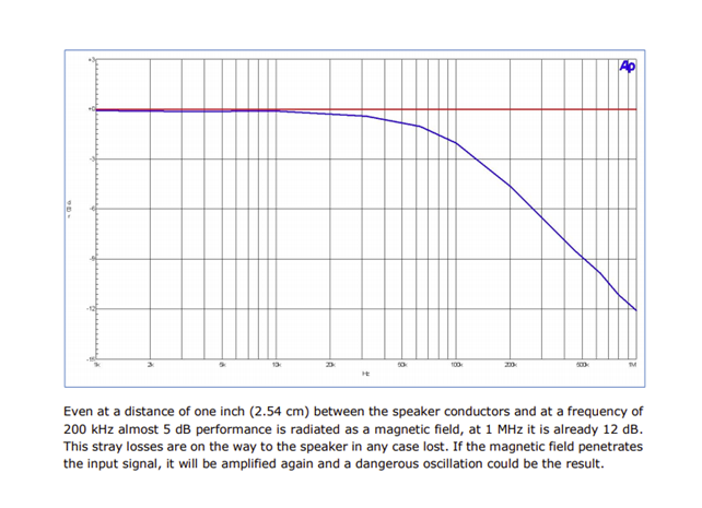

    Er dette hørbart mon tro?
    Gjelder strømkabel for forsterkerkonstruksjoner med båndbredde over 200 kHz.
    39.186
    40.661
    Er ikke den grafen hva vi vanligvis kaller induktans? Den ser ut til å vise noe som ruller av med 6 dB/oktav over ca 100 kHz, omtrent hva man ville forvente med litt induktans i serie med en motstand. Har du linken den er hentet fra? Hva sier den i så fall om induktansen i høyttalermotorene ved samme frekvens?
    bambadoo
    11.10.2002
    22.722
    11.941
    Lørenskog
    Her er kilden til grafen
    Slik jeg leser det er det mer at parallelle ledere på HT siden ikke skal ha så stor avstand.
    1. The plus conductor and minus conductor of your speaker cable must run together in a common cable. A separate routing of the lines would lead to the formation of a magnetic field, which would be greater, the greater the distance between the lines. This would increasingly occur, particularly at higher frequencies, since the magnetic field is proportional to the square root of the frequency.
    2. All signal cables between the individual components of the music system must be shielded. Never use unshielded or "floating shield" cables, even if they are currently highly touted by some cable manufacturers. Non-compliance leads to interference of radio signals from mobile phones and mobile phone masts, Wi-Fi radio waves, DECT signals or other RF signals.
    3. Input cable to the power amps should never be laid parallel to the speaker cables, since this would lead to interference of the output signal in the input signal. If at all possible, please cross the input cable and the speaker cable at 90 degree angles to minimize this potential. Strict observance of the above points will ensure that no high frequency magnetic field is created which might intersperse in the input signal and lead to the intensification of magnetic positive feedback and oscillation. Such effects could otherwise result in damage to or destruction of the output stage, harm loudspeaker parts/drivers, etc.
