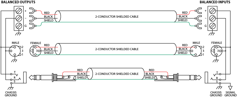

    Les Rane note 110. Balansert kabling med tvinnet signalpar og korrekt koblet skjerm ihht AES48 garanterer støyfritt resultat.
    Det er helt normalt at det er ulikheter i jordpotensiale mellom to apparater. Effektforsterker og signalkilde belaster ikke jord likt, og ihverfall ikke ved alle frekvenser, uansett hvor mye man kåler rundt. Det er normale driftsbetingelser, så løsningen må tolerere det uten å skape høtbar støy.
    L
    larsmartin
    Vis vedlegget 873206
