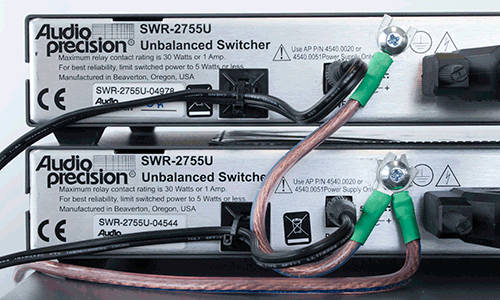

    Om man virkelig har nevroser for dette er det jo bare å laske en grov kobberflette mellom chassis på de forskjellige apparatene ved hjelp av allerede eksisterende skruer bakpå hvert apparat. Du kan gjøre motstanden mellom dem så lav du måtte ønske, og størrelsen på eventuelle spenningsdifferanser følger etter.
    L
    larsmartin
    Ja, jeg har lest Leif Erntsens prosedyre for dette flere ganger tidligere, men det som eventuelt har betydning er differansen mellom apparatene, så de neste stegene i prosedyren er like viktige som det du nevner. Det var også en grunn til at Erntsens DP-forsterkere hadde en polskrue for jord på baksiden sammen med høyttalerterminalene, til manges store forvirring. Det var for å jorde andre komponenter til chassis på effektforsterker.
    Men jeg tukler ikke med sikkerhetsjord på apparatene, uansett. Ikke «bare» midlertidig for å gjøre en måling heller. Det er det ikke verdt. Harpeklang er oppskrytt.
    Dessuten vil eventuelle spenningsdifferanser være AC, ikke DC, og utfallet av øvelsen avhenger av hvilket multimeter du har. Fanger det opp både 50 Hz fra strømforsyningen og langt mer høyfrekvent fra andre støykilder? Hva om resultatet er motsatt ved 50 Hz og 1 kHz?
    Vis vedlegget 873226
    Har prøvd det, men stjernejord uten å være sammenkoblet med separat kabel er det jeg mener låter best uten å målt støynivå.
    Uansett valg går det mindre støy til chassiet ved å sette støpsel rette veien.

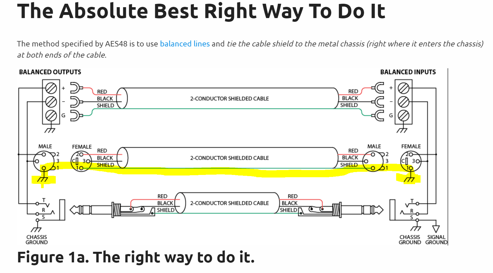

    OK, fullbalansert. Pin 1 i XLR er skjerm, koblet rett til chassisjord i begge ender hvis det er koblet korrekt.
    Regnes ikke den som en jordforbindelse mellom chassis? Fra Rane 110 igjen:
    L
    larsmartin
    Vis vedlegget 873267
    Det er fordel at alle komponentene utlignes til samme potensialet, derfor skilletrafo med symmetrisk spenning og galvanisk skille på strøm og nettverk så det i praksis ikke går strømmer mellom komponentene.
    Dette er å grunn til at en bør ha kraftig sølv jordingskabel i apparatkabel så støyen velger strøm jordkabel istedet for signal.
