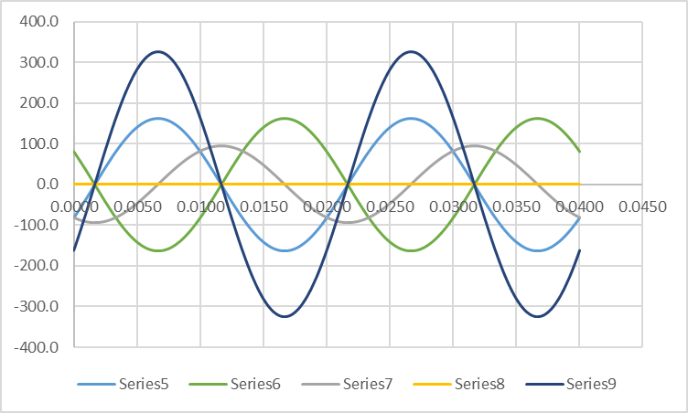

    Mener den har smps strømforsyning. Spenningen er 115-115 pga skilletrafoen endrer vel fra 3-fase til 1-fas.
    Kan ikke et produkt «rense» en fase? De fleste rens produkter er laget for TN-nett og funker dårlig i IT-nett. Det kan ikke stemme pga begge faser må alltid renses og er avhengig av hverandre?
    Når jeg ser nærmere på bildet ser jeg to store toroider som står på høykant rett innenfor frontpanelet, tydeligvis til hvert sitt 300 W forsterkerkort. Det er forresten en ganske sikker måte å bygge en komponent som "avslører vibrasjoner på", siden den tetteste magnetfluxen vil gå horisontalt fra toroidene og langs kretskortet, slik at all vertikal bevegelse av ledere vil indusere maksimalt med støyspenning. Kanskje ikke rart at den også må ha egen utvendig trampoline for vibrasjonsdemping. EC AW180M er bygget på samme måte, mest vibrasjonsfølsomme komponent jeg noensinne har hatt i hus.
    Et passivt filter består av spoler i serie med signalet og kondensatorer mellom fasene og fra fase til jord. Om man var helt sikker på hvilken vei støpselet står i et TN-nett kunne man tenkes å bare sette remediene på den ene siden. Men 1) man kan ikke være sikker på det om det ikke er fast montert utstyr, og 2) strømmen går jo tvers gjennom uansett, frem og tilbake 50 ganger i sekundet, så elektronene får jo skrubbet seg uansett. Så alle slike kretsdiagrammer jeg har sett viser kondensatorer fra begge faser til jord, og det vil tross alt fungere selv om de bare sto på en fase. Forstår fortsatt ikke helt det der med "laget for TN-nett og funker dårlig i et IT-nett".
    En regenerator er noe annet. Det er en effektforsterker låst til 50 Hz frekvens og 230 V RMS amplitude. På inngangen har den 230 V (TN eller IT), likeretter og glatter den til DC, og syntetiserer en ny AC bølgeform i utgangstrinnet. Etter primærviklingen i dens egen strømforsyning vet den ikke lenger hva fasespenningene på primærsiden var, bare differansen mellom dem. Den opplagte måten å bygge en slik på (hvis man er fra det store landet Utlandet) er med en utgang Live 230 V og en Neutral 0 V vs jord, single ended om du vil.
    Man kan selvsagt velge å bygge den med 2x 115 V i motfase, dvs et brokoblet utgangstrinn, konstant 180 grader og 230 V mellom pluss og minus, men det har ingen ting med et norsk IT-nett å gjøre. Det tilsvarer et amerikansk 240 V to-fase vaskemaskinuttak.
    Amerikanske Equi-Tech gjør et stort nummer av sin "balanced power technology" hvor de konverterer enfase 120 V til tofase +/- 60 V med 180 grader mellom. Det skal visstnok låte så meget bedre på den måten.
    Selv om jeg finleser blurben hos Isotek finner jeg ikke noe om dette. De skriver noe om en utgangstrafo, så det er mulig de genererer 230/0 og så splitter det i 115/115 i en trafo som skissen rett over dette, men de sier ikke noe om annet enn 230 V.
    Det de garantert ikke gjør er å generere to faser på 133 V med 120 grader differanse som i et norsk IT-nett. Det som kommer ut av den der er noe annet, hva det nå enn er.

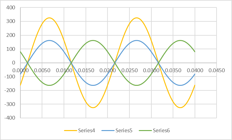

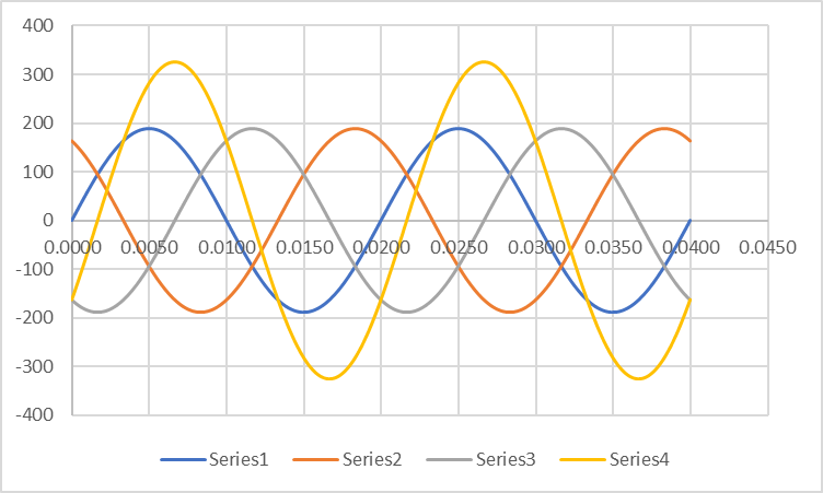

    Så, hva er et norskt strømnett!?
    230V 50Hz er jo "standard", men er det TT, TN eller IT nett du preiker om!? For i Norge så finner man alle 3, avhengig av hvor man bor i landet og i hvor gammel bolig/boligfelt man bor i..
    40.716
    44.469
    Forklar gjerne hva som er feil!
    Du skaper deg en hel masse unødvendige problemer som du så forsøker å "løse" på måter som introduserer nye problemer, and repeat.
    Onkel Asbjørn tegner og forteller: Du er formodentlig på et tre-fase IT nettsystem. Det betyr at du har tre faser inn til huset, hver med 133 V RMS og 120 grader faseforskjell mellom dem, og at hver kurs i huset hos deg er koblet over to av de fasene. Da har du differansen over polene i stikkontakten, 230 V RMS. Det kan se slik ut, hvor serie 1-3 er fasene inn til huset ditt, og serie 4 er over en stikkontakt hos deg, her differansen av fase 1 og 2. Det er også den bølgeformen du får etter skilletrafo, bare med et lite spenningsfall.
    La oss si at den kursen i serie 4 er den du har koblet hifi'en til. Om vi har forstått hva den Isotek'en gjør, så regenererer den en ny 230 V sinus i fase med den på inngangene, men splittet i +/- 115 V med 180 grader fase mellom dem. Det blir slik, input i serie 4, outputs i serie 5 og 6. Differansen mellom utgangene er den samme 230 V sinusen som på inngangen, naturlig nok.
    La oss si at du kobler signalkilde og preamp til dette, mens effektforsterkeren står rett i veggen. Da vil den se fase 1 og 2 på sin stikkontakt, mens småsignalkomponentene ser fasene i serie 5 og 6. Du er spesielt opptatt av spenningen mellom fase og jord, og her blir den skjev med en differanse på opptil 94 V, vist som serie 7.
    Nå er det ikke det du gjør, siden du også har en skilletrafo for å løse dette nye problemet. I beste fall er den koblet slik at den tar de 230 V fra kursen og leverer ut +/- 115 V, den også. I så fall vil effektforsterkeren også se de samme +/- 115 V med 180 grader faseforskjell. Da blir differansen mellom spenningene fase til jord i hvert chassis enten konstant null (Series8) eller full 230 V RMS (Series9), avhengig av hvilken vei du snur stikkontakten.
    Om ikke annet har du maksimert sjansen for å høre forskjell om du snur stikkontakten den ene eller andre veien her, og man kan vel si at i beste fall får du redusert en mulig støykilde fremfor bare å plugge ting rett i veggen og være ferdig med det, men det hadde kanskje vært bedre og billigere å skaffe seg komponenter som ikke bryr seg om sånt. Vi har nevnt noen stikkord allerede, ønskereprise:
    Vis vedlegget 874118
