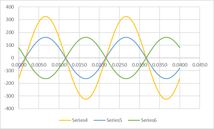

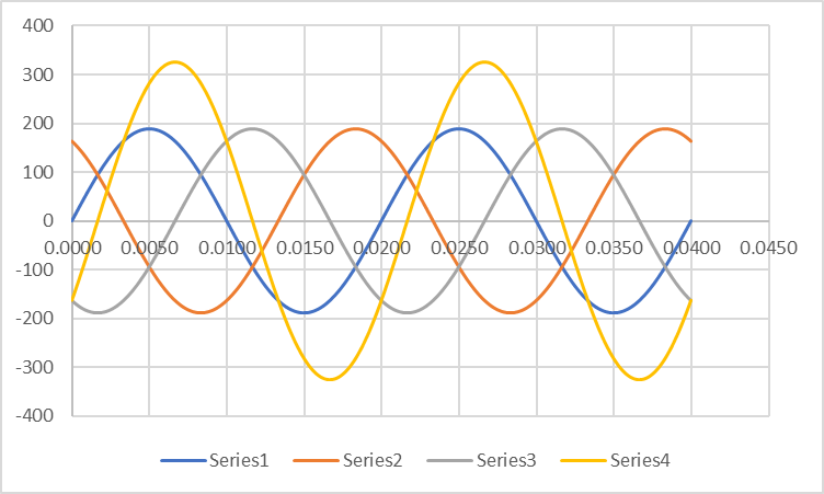

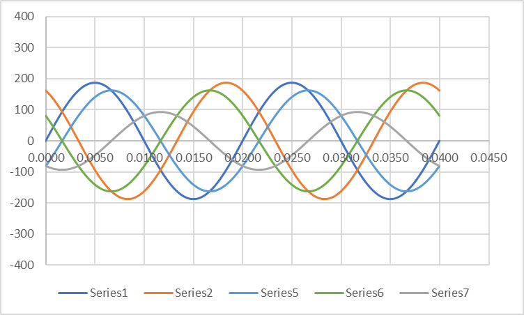

    Du skaper deg en hel masse unødvendige problemer som du så forsøker å "løse" på måter som introduserer nye problemer, and repeat.
    Onkel Asbjørn tegner og forteller: Du er formodentlig på et tre-fase IT nettsystem. Det betyr at du har tre faser inn til huset, hver med 133 V RMS og 120 grader faseforskjell mellom dem, og at hver kurs i huset hos deg er koblet over to av de fasene. Da har du differansen over polene i stikkontakten, 230 V RMS. Det kan se slik ut, hvor serie 1-3 er fasene inn til huset ditt, og serie 4 er over en stikkontakt hos deg, her differansen av fase 1 og 2. Det er også den bølgeformen du får etter skilletrafo, bare med et lite spenningsfall.
    Vis vedlegget 874118
    La oss si at den kursen i serie 4 er den du har koblet hifi'en til. Om vi har forstått hva den Isotek'en gjør, så regenererer den en ny 230 V sinus i fase med den på inngangene, men splittet i +/- 115 V med 180 grader fase mellom dem. Det blir slik, input i serie 4, outputs i serie 5 og 6. Differansen mellom utgangene er den samme 230 V sinusen som på inngangen, naturlig nok.
    Vis vedlegget 874120
    La oss si at du kobler signalkilde og preamp til dette, mens effektforsterkeren står rett i veggen. Da vil den se fase 1 og 2 på sin stikkontakt, mens småsignalkomponentene ser fasene i serie 5 og 6. Du er spesielt opptatt av spenningen mellom fase og jord, og her blir den skjev med en differanse på opptil 94 V, vist som serie 7.
    Vis vedlegget 874121
    Nå er det ikke det du gjør, siden du også har en skilletrafo for å løse dette nye problemet. I beste fall er den koblet slik at den tar de 230 V fra kursen og leverer ut +/- 115 V, den også. I så fall vil effektforsterkeren også se de samme +/- 115 V med 180 grader faseforskjell. Da blir differansen mellom spenningene fase til jord i hvert chassis enten konstant null (Series8) eller full 230 V RMS (Series9), avhengig av hvilken vei du snur stikkontakten.
    Vis vedlegget 874122
    Om ikke annet har du maksimert sjansen for å høre forskjell om du snur stikkontakten den ene eller andre veien her, og man kan vel si at i beste fall får du redusert en mulig støykilde fremfor bare å plugge ting rett i veggen og være ferdig med det, men det hadde kanskje vært bedre og billigere å skaffe seg komponenter som ikke bryr seg om sånt. Vi har nevnt noen stikkord allerede, ønskereprise:

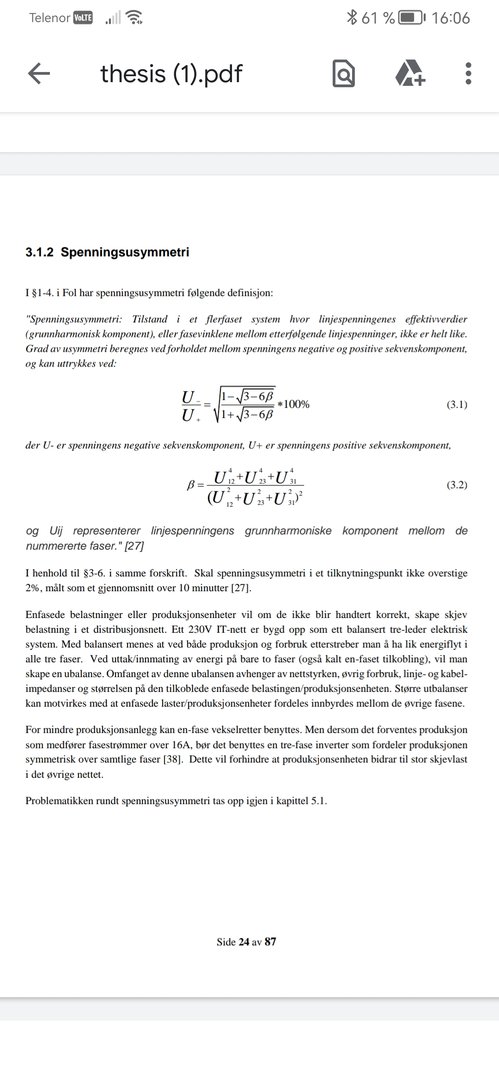

    «La oss si» teoriene er grunn til løsning jeg har valgt. Av 3 faser som er 133,133,141 til jord er de med spenning på 133v til jord som er valgt. Det er stabilt 2 faser som har et jevnt forhold til jord.
    Den fasen med overspenning er litt interessant. Er den alltid slik? Jeg har litt vanskelig for å se hvordan den oppstår. Ved jordfeil vil du typisk se en lav fase og en høy. Hvor lav/høy den blir kommer an på hvor langt borte feilen er.
    Andre kan nok mye mer om dette enn meg, men google fant noen eksempler på lignende problem. En mulighet er jordfeil i en lysrørarmatur som førte til at drosselen transformerer opp jordstrømmen og pumper den tilbake i nettet.
    Har du fått en elektriker til å se på det der?
    Det er nok ganske vanlig. Tror ikke det er jordfeil, men mindre belastning på en fase.

    Mener den har smps strømforsyning. Spenningen er 115-115 pga skilletrafoen endrer vel fra 3-fase til 1-fas.
    Kan ikke et produkt «rense» en fase? De fleste rens produkter er laget for TN-nett og funker dårlig i IT-nett. Det kan ikke stemme pga begge faser må alltid renses og er avhengig av hverandre?
    Her spørs hva du mener med med fase.
    Strømmen vi får i stikkontakten er 1-faset, selv om den kommer gjennom 2 ledere.
    Det er misvisende og forvirrende å snakke om den andre fasen i denne sammenhengen.
    I Norge er strøm enten 1- eller 3-faset.
    Aldri 2-faset.
    Skal du gjøre noe med strømmen så har du 1 fase og 2 ledere, og det må du forholde deg 2.
    Hvis du skal ha 2-fase, så må du ha 3 ledere.
