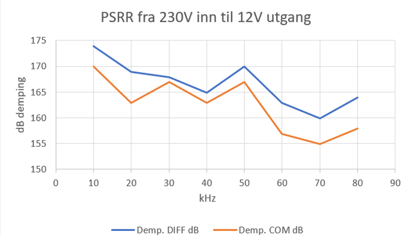

    Angående overprisede tullesikringer og innbilte effekter
    Jeg har jo noen low noise power supply på samvittigheten også.
    F.eks et RIAA power med helt idiotisk overkill mye filtrering og skjerming og regulering
    Det hele starter med en av/på bryter og en sikring.
    Så må strømmen passere 6 trinn der hvert av disse trinnene har som mål å fjerne støy og senke og regulere spenning.
    1. Skilletrafo 230 -> 110V
    2. Skilletrafo 110V -> 24V
    3. Likeretting og glatting med pi-filter og spoler i en C-L-C-L-C configurasjon med 30000uF kapasitet.
    4. Regulator 1 som fjerner støy
    5. Mer spole og filter
    6. Regulator 2 med 0,3uV støygulv
    Støyreduksjonen fra strømnettet (der sikringen sitter) til utgangen på power supplyet ble målt til minimum 155dB opp til 80kHz
    ALLIKEVEL satte kunden sette inn en "bedre" sikring og mener at man kan merke det.
    Han mener altså at man kan høre en bedre sikring selv etter over 150dB med filtrering !!!!
    Det er bare ikke mulig. Det er faktisk det samme som å påstå at man kan høre en mygg på 167000km avstand.

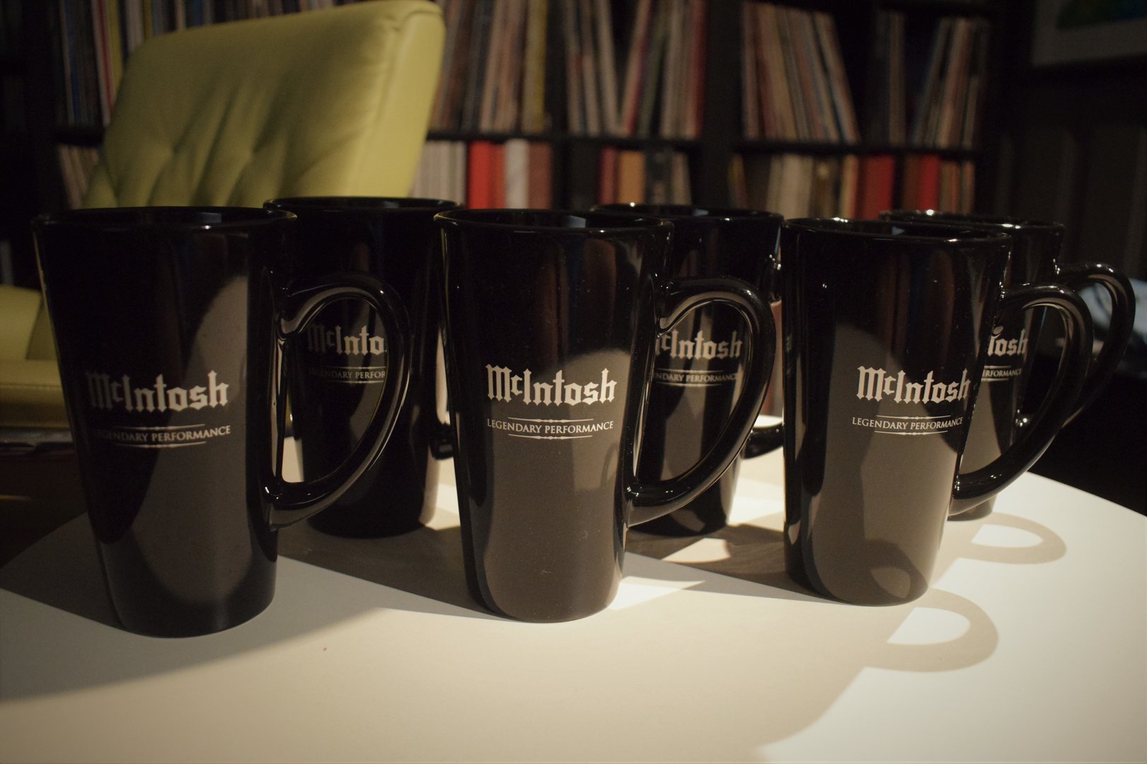

    og til
    Ikke alle high end merker er kokt sammen av interiørarkitekter og frisører. Noen av dem har reelt ingeniørskap i bunnen og til tross for tilsynelatende overpris forholder seg nøktern til tilbehør.
    Men også de tilbyr "lifestyle" for oss fanboys
    Kaffen smaker selvfølgelig bedre i disse. Bare spør @Stalewinter Synes han kunne kommet med en karakter.

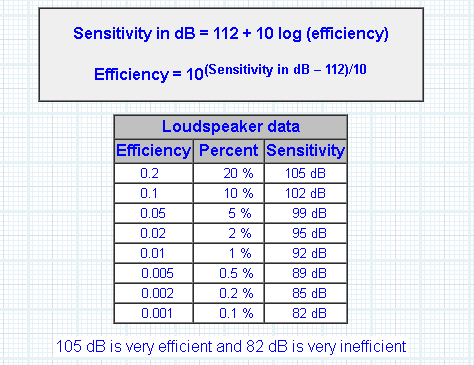

    Stiller mer spørsmål med hvorfor ikke folk ikke er mer opptatt av ting som betyr noe.
    En vanlig mellomtone så er det faktisk under 1% av tilført effekt som blir til lyd.
    På en kompresjonsdriver med tilhørende horn er en gjerne oppe i 110dB følsomhet, da er det godt over 50% av tilført effekt som bli til lyd.
    Sikringer er til for at de skal ryke om noe er galt så en slipper at ting eksploderer og/eller tar fyr.
    Intet annet.

    Enig med dette med gainstruktur.
    Jeg var ikke ute etter å krenke Magnepanere, lærer nok en dag...... 😇
    Det jeg var ute etter er jo mer strøm en dytter gjennom spole i en drivermotor så skjer der saker og ting.
    Og det vil jeg mene er mye mer interressant en materiale på sikringer, AMS målere og alt annet som blir nevnt her.

    Hmm, rart att det trengs så mye mikk makk for å lage en upåvirkelig strømforsyning.
    Tidligere år er det hevdet at en upåvirkelig strømforsyning koster småpenger, så egentlig blir dette vel litt som keiserens nye klær og unødvendig dyrt?
    Er det skilletrafo eller støydempingstrafo..
    Helt klart unødvendig dyrt ja. 155dB demping er også som nevnt i posten min "idiotisk overkill", men så var det var litt av poenget også. Det skulle være overkill. Allikevel kostet ikke dette poweret mer enn en liten håndfull "gull"-sikringer.
    Trafoene som ble brukt er av typen med fysisk separerte primær og sekundærviklinger. Det eneste fornuftige valget i laveffekt power supply.
    ymir
    13.12.2013
    5.304
    5.009
    Men da helt uten noen lydforbedring?
    Og i såfall hva selges konstruksjonen som?
    Vis vedlegget 754342
    Vis vedlegget 754346
    Et klart terningkast 6 🥳 Gøy med slike kopper som får kaffen til å smake bedre.

    RIAA power må være støysvake. Man ønsker også god isolasjon mot kapasitive jordstrømmer og man ønsker god demping av støy fra strømnettet. Kunden ønsket seg et med bedre data på disse områdene enn det som fulgte med originalt. Han ville ha overkill og jeg lagde det. Kunne sikkert klart seg med mindre støyreduksjon uten at det hadde hatt noe å si. Du som er en forkjemper for ren strøm kan da veil ikke ha så mye å utsette på dette Ymir? Vil du ha ytterligere detaljer kan du sende meg en PM.
    Synes bare det er litt merkelig, når du latterliggjør de som kjøper støydempingstrafo og filter i løs vekt.
    Kunne brukt pengene på en flaske Guatemala rom eller annet godt eller en Teddypardo strømforsyning,(som fungerer like dårlig som andre)
    Forskjellen mellom hva du viser til her (støydempingstrafo etc.) og det Armand gjør er som et lysår.
    Som en redaktør av fidelity ville uttrykt det.
