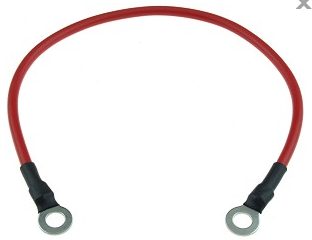

    De som kan bruke en skrutrekker kan bruke denne:

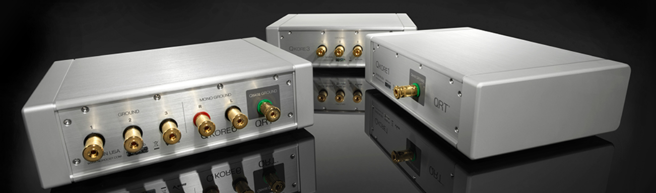

    Felles jording av kabinettene kan jo også være en løsning. Det finnes jo ferdige produkter som fikser dette. Nordost har jo vært så greie at de har laget dette rimelige produktet for oss. QKORE
    Vis vedlegget 753921
    Vis vedlegget 753922
    Den jordboksen med én kontakt, hva i all verden skal den kobles til? Og hva skal hensikten være? Er det en boks full med jord?

    Utligner jordpotensialet mellom dingsene kanskje. Behøver kun en lisse mellom apparaturene for å ordne det men jeg forundres evig mht hvor dårlig dagens utstyr er designet.

    Så det er en holder til en polskrue da? Det er vel omtrent det man får for 27000 i dag...

    Yep. :) Husk disse taggete skivene som spiser seg igjennom lakk (Avansert stjerneskive)
    Men dette burde ikke oppstå i utgangspunktet, (volt om ikke strøm)
