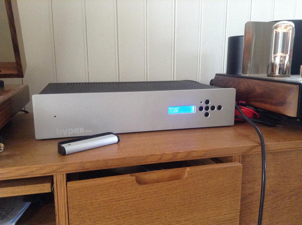

    Alle komponenter med unntak av skruer og noe kabel får du fra hypexshop. Kabinettet får du fra modushop. Hvis du skriver til de og forklarer at du skal bygge dlcp, så har de tegninger for utfresing. Summasumm havnet du på den rette siden av 10k
    Tytte71
    06.01.2008
    2.150
    1.153
    Hordaland
    Johoo, hva kom dette kalaset på, og hvor handlet du?
    Hvis det er noen som ønsker å bestille kabinett til DLCP fra modushop ala det Johoo har, så gi meg en lyd først. Det er noen små justeringer som bør gjøres på tegningene ... iallfall hvis man vil unngå litt filing og gnikking.

    Takker og bukker for informasjonen. Gratulerer mye med build og resultat. Får litt vondt når du disser 4x10HD som jeg har ;D
    Nærbilder av fronten??
    Ja takk! :)

    Ble en lang natt med dlcp. Satt opp provisorisk deling uten måling og spilte i vei. Hui og hoi, for en kontroll og grenseløst skyv! Vinyl låter vinyl, så da avkrefter jeg den myten. I tillegg kan jeg ikke høre nevneverdig degradering på lavt volum, så digital volumregulering gjør jobben sin med glans. Veldig fornøyd og savner hverken dac eller pre.
    Hel: er på vei til Øyafestivalen, men kan ta bilde i morgen. Ellers er du velkommen til å beskue den in situ

    Display
    Spørsmål til Hypexshop:
    Er det mulig å desoldre display for å erstatte med nytt? Hva slags type er displayet?
    Svar:
    The part number of the display is NT-C1627A. I don't know of any larger alternatives for this display. I can't recommend on desoldering the display since the risk of damage is too large. It's quite difficult to desolder even with the right tools.

    Sitter ca 3m unna displayet og må myse for å lese, men øra forteller meg om det er høyt eller lavt, så igrunn en ubetydelig bagatell
    Så liker jeg at det slukkes etter noen sekunder for jeg liker ikke annet lys fra stæsjet enn rørene
