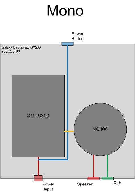

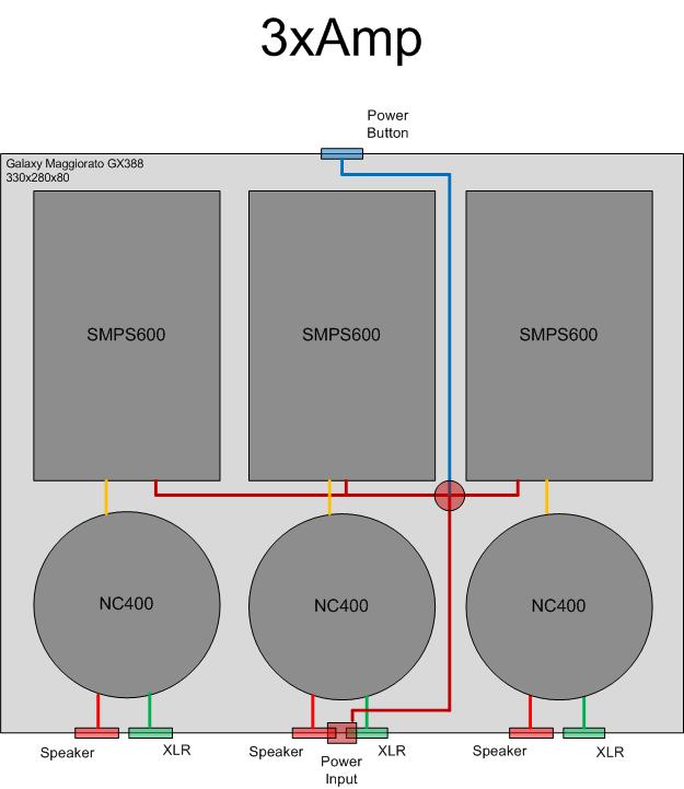

    Skisser
    Har sett litt på å lage noen forsterkere eg også.
    For å planlegge litt har eg tegnet noen skisser i Visio, i skala 1:2.
    Det går nok å stappe inn modulene i kabinettet på 124x230x8 hvis en monterer i både topp og bunn.
    OK med plass i 230x170x8, men eg har valgt å gå for 230x230x8.
    Litt for å har god arbeidsplass, og for å gi litt luft for kjøling?!
    I tillegg ser eg på en løsning med 3xAmp.
    Vedlagt noen alternativer.
