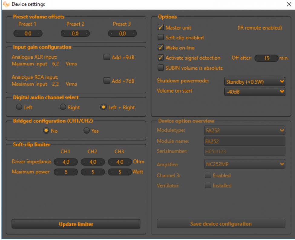

    Gå inn i device settings i HFD.
    Sjekk «wake on line», «signal detection» og «off after» tidsangivelsen.
    Johan-Kr
    Wake on line er slik jeg forstår det bare om den skal fortsette å være av eller slå seg på når den får strøm, som etter strømbrudd eller ekstern strømbryter? Mine har stått litt frem og tilbake før jeg forstod hva det betydde og påvirker ikke auto av og på ved signal så vidt jeg kan se.
    Signal detection og off står slik det er på bilde over.
    Wishmaster
    30.10.2002
    4.371
    3.663
    Ja, alle er avhuket på signal detection og av etter 15 minutter.
    Er litt usikker på hvor man kan velge fra 1-4 på singal detection level. Er 1 mest eller minst følsomt? Står ikke i manualen så vidt jeg kan se. Men disse står også på 1 på alle sammen.

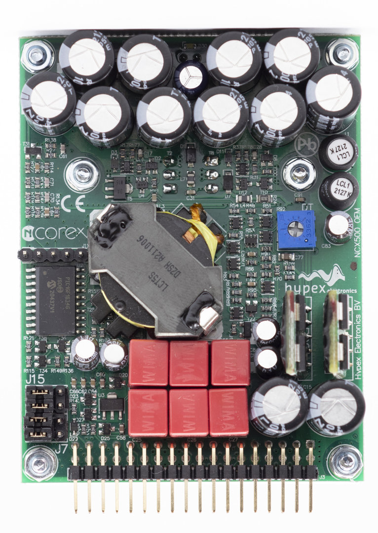

    Hypex Electronics BV introduces its new and improved NCOREx® technology. With at least 2x better performance compared to NCORE®, the eXceptional NCOREx® technology paves the way for our future OEM products.
    Focus on even better audio performance and added functionalities. The first new module with NCOREx® implemented is the NCx500 OEM. It can be used as a drop-in replacement for the NC500 OEM but with the following added features:
    • On-board, high-end, buffer stage
    • Our well known HxR discrete regulators
    • Carefully selected, high-grade components
    • Lower idle losses
    Snickers-is
    05.02.2004
    18.610
    17.325
    Det trenger jo ikke bety mer enn at støygulvet er senket med 6dB, og at THD fortsatt ligger under støygulvet.
    Det som gjør modulen interessant er etter min mening følgende:
    - Onboard buffer stage - det kan bety at de har laget et grisebra buffertrinn. Det kan også bety at de har laget et greit buffertrinn, men at muligheten for å koble på et godt buffertrinn ikke lenger er der.
    - HxR-regulatorer - det er bedre enn ingen ting, og regulatorene er bra, men det er ikke gitt at det er en bedre løsning enn low noise regulatorchiper med separat feedback. Det kommer både an på hvordan disse regulatorene står seg mot regulatorchipene, og hvordan plasseringen på kortet påvirker ytelsen.
    - Lower idle losses - det betyr mest sannsynlig at disse modulene har fått bedre overvåking av shoot-through, dødtid osv enn tidligere. Det er nok også dette som er årsaken til at modulene har fått bedre ytelse. Jeg tipper at de har løst dette på en liknende måte som Purifi-modulene.

    Skal ikke nCore være transparent? Sett bort i fra evt. strømforbruk og andre funksjoner, hvordan kan det bli bedre enn det?
    mk1classic
    07.01.2009
    1.985
    1.610
    Sandvika
    Built in buffer, og er dropin for NC500 OEM?
    Har ikke NC500 OEM ekstern buffer?
    Snickers-is
    05.02.2004
    18.610
    17.325
    Godt spørsmål, jeg har ikke flere detaljer. Kanskje spørre om preliminary datasheet...
