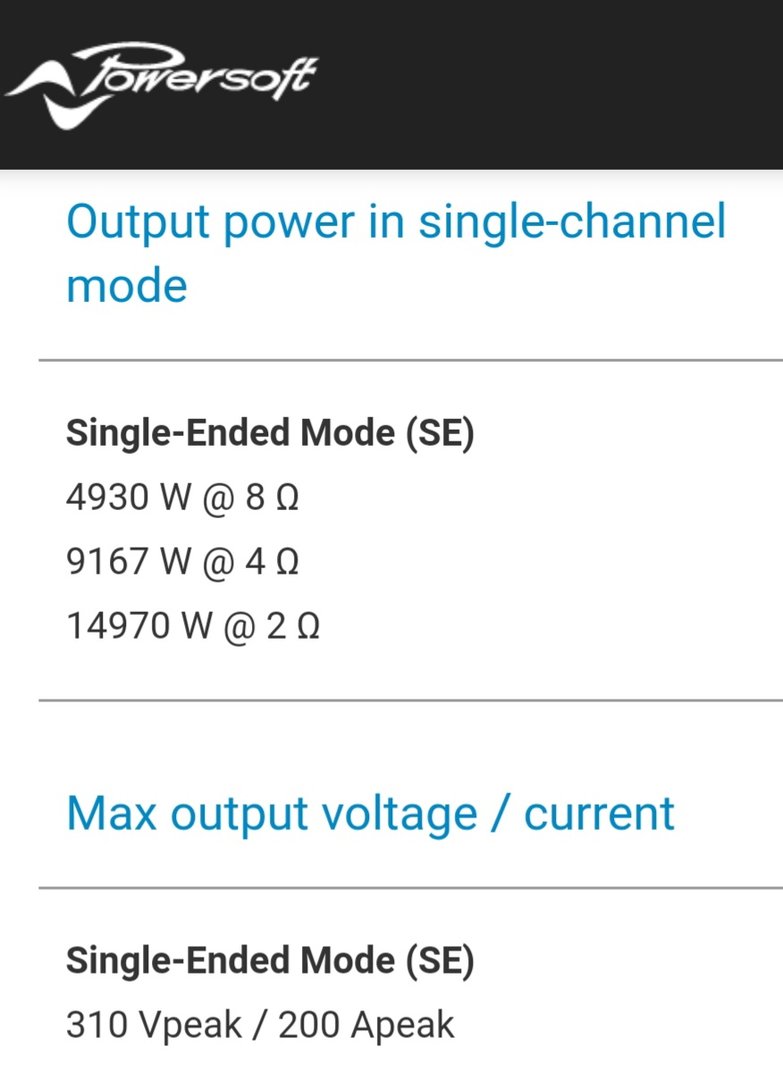

    Powersoft har laget forsterkere som driver en subwoofer med Re på 0,26 ohm. Den leverer 15kW. Man kan fint bruke den til høyere impedanser om man vil.

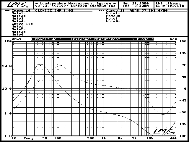

    Jeg går ut i fra at det er denne her du har? (hel kurve)
    Dette testet vi jo tidlig på 2000-tallet med moduler som var regnet som 2-ohms stabile. Det var ikke antydning til problemer. De har ikke problemer med å levere nok strøm, de har ikke problemer med den kapasitive lasten (den er evig langt fra det forsterkerne kan få problemer med), og i området der det leveres noe nevneverdig effekt er det over 4 ohm impedans. Heller ikke er fasevinklene noe å rynke på nesen av. Kurven stiger og synker i svært moderat tempo.
    De fleste klasse D vil klare dette uten problem, men det ville vært fristende å bygge en forsterker basert på NC1200 om man skulle gått all in.
    Vis vedlegget 818253

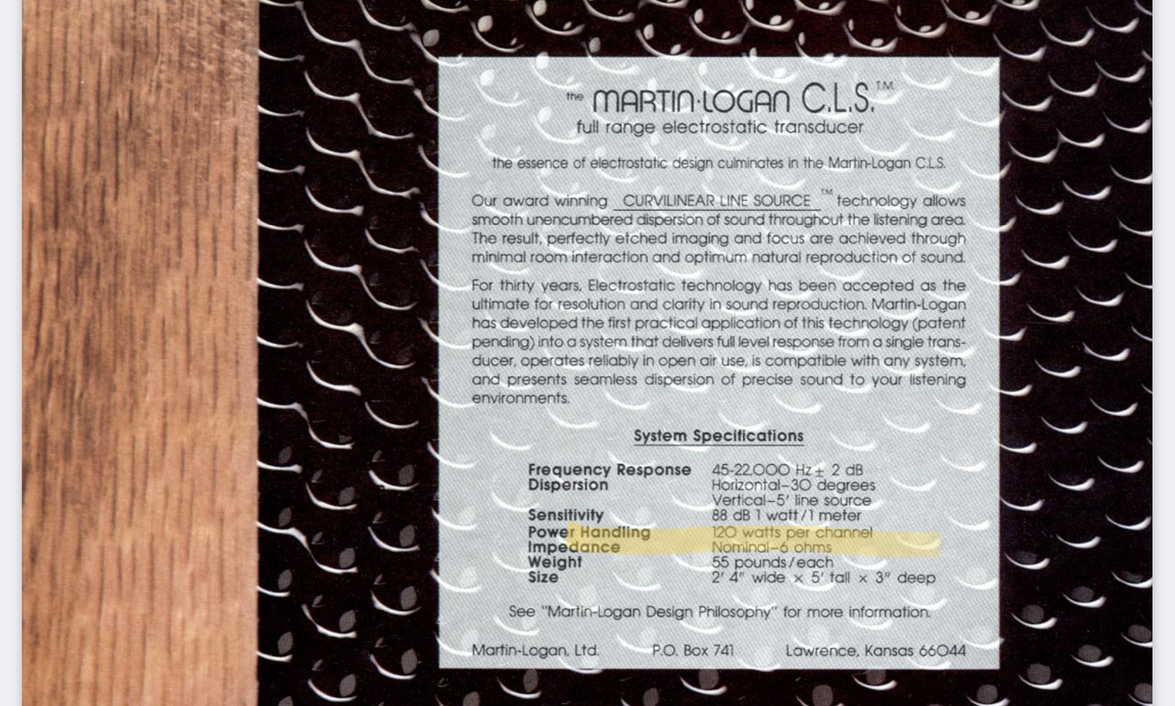

    Martin Logan CLS, ja.
    Mon tro hva som ville skje med de der om man virkelig satte et par kilowatt på dem?
    Vis vedlegget 818272
    Den utgaven du fant nå, tror jeg ikke ble levert til Norge i hele tatt, di tålte ikke stort, og panelene røk nesten med en gang.
    Men tror ikke det står at di nyere skal ha mer en 200w oppgitt i 8ohm, men di anbefaler en forsterker som dobler til minst 2ohm.
    Jeg foretrekker mye mer effekt på di i hvertfall, og spiller tom di fleste forsterkere på di.

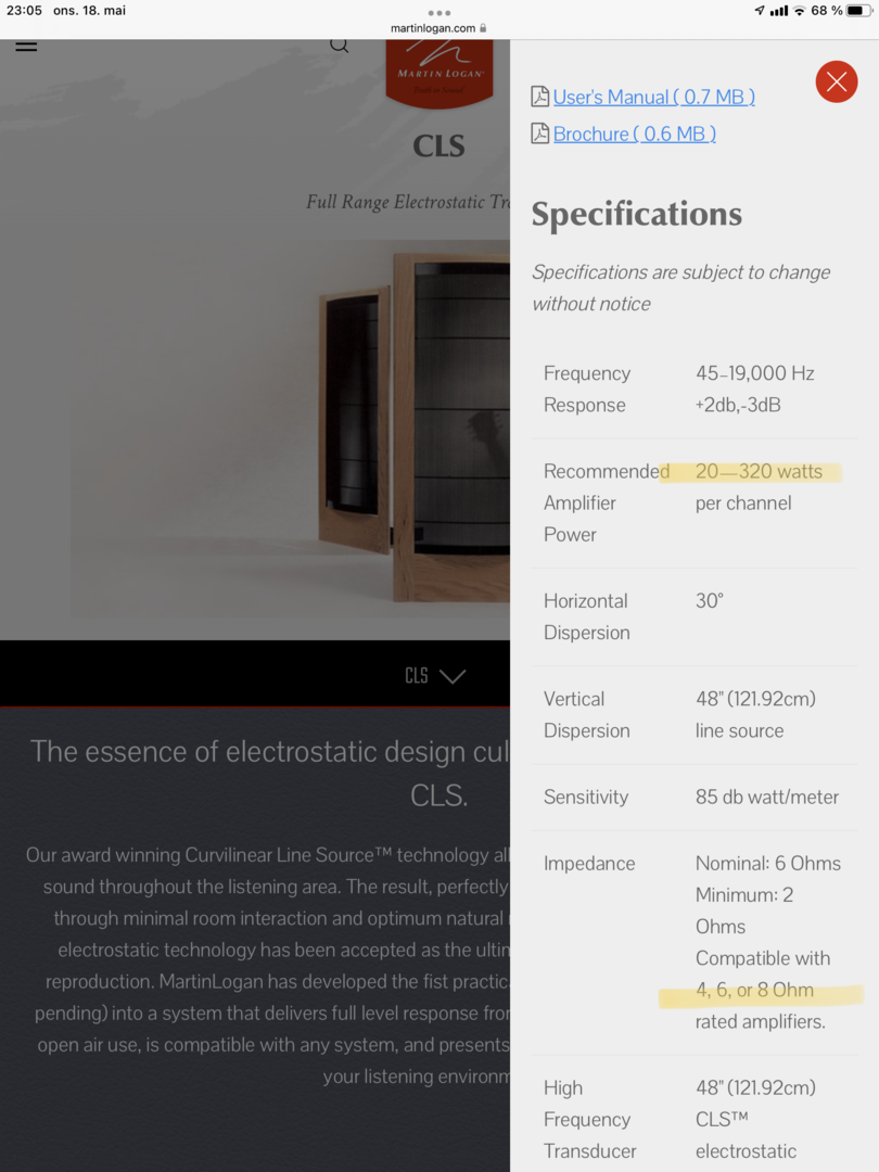

    Det er fra brosjyren som ligger på Martin Logans hjemmeside nå. Har du en link til anbefalingen om en forsterker som dobler til minst 2 ohm? Dette står også på siden, om man ikke klikker på linken til brosjyren:
    Vis vedlegget 818287
    Det fulgte med di, når en kjøpte di husker jeg, og det gjorde det på quest av tidligere modeller også.
