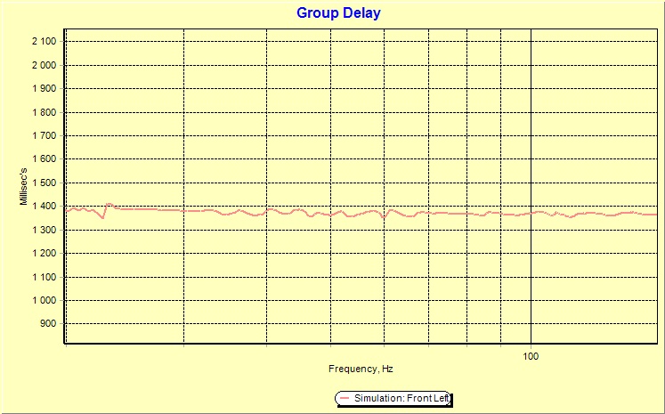

    Group delay
    Group delay etter korreksjon og siste bassfelle.
    Det var siste post om lydsuging og advarselmodus av. ;)

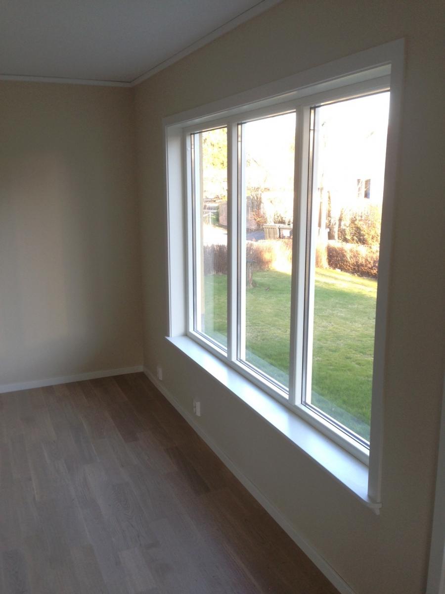

    En liten oppdatering
    Slik ser det ut i den nye leiligheten i dag.
    Nye vinduer, gips på vegger, dobbelt lag gips i taket, trinnlydsplater oppe, nye gulv, nytt sikringskap, nye ledninger i kursene og listing er det som har skjedd siden tråden ble opprettet.
    Venter på kontrollmåling av kjøkken, så bestiller vi.
    Det som skal bli lydrom ligger i kjelleren under stua.

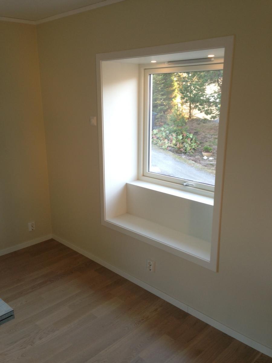

    Vis vedlegget 255251 Vis vedlegget 255252
    Spesiell kasse på det nederste vinduet du la ut bilde på, har det noe med lufting/isolasjon å gjøre?
    TrompetN
    04.03.2004
    8.699
    7.007
    Neida, det var bare et slags blomsterbrett på det gamle vinduet. Synes det var kledelig og praktisk med den hyllen så vi valgte å lage noe tilsvarende. :)
