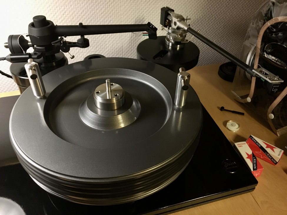

    Monterte Heavy kit både på min tidligere Ace Space (Spacedeck) og min nåværende Space 294, og opplevde det som nevnes av andre her;
    svartere bakgrunn og tydeligere/bedre bassfundament.
    Selvfølgelig ingen natt og dag forskjell - men nok til å gi godfølelsen....

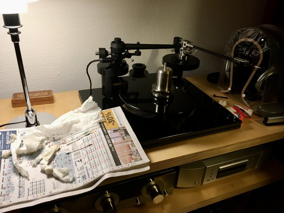

    Ble så inspirert av videosnutten at jeg like godt skiftet olje jeg og. 2ml står det i instruksjonsboka.
    Deilig å få gjort! Sist jeg skiftet olje på Dais fikk jeg virkelig se kvaliteten på lageret - vel, litt flaks med å få den dønn i vater og - men jaggu ble friksjonen så liten at den dro seg selv i gang, holdt på slik en ukes tid, innmari morsomt å se!
    /Morten

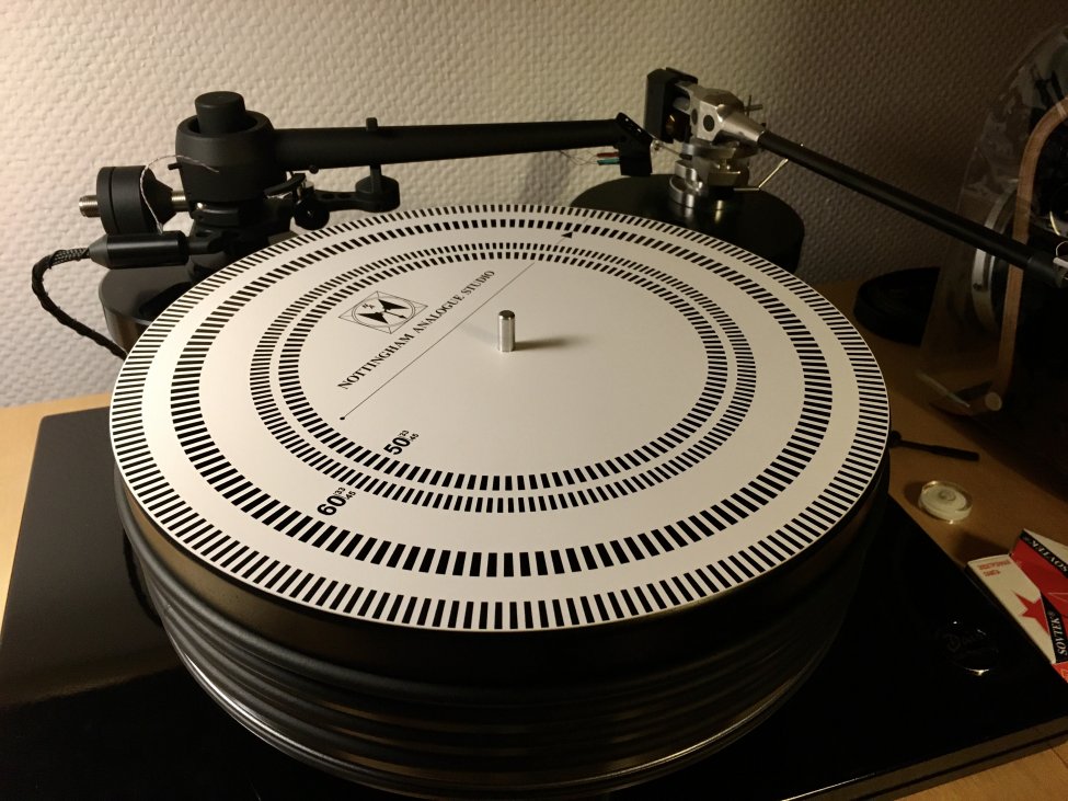

    Enig Lagga, en god følelse. Sjekket hastigheten etter oljeskift og måtte justere bitte litt. Skal ta en ekstra runde og sjekke at kverna står 100 % (110% :rolleyes: ) i vater. Takk for tipset :D
