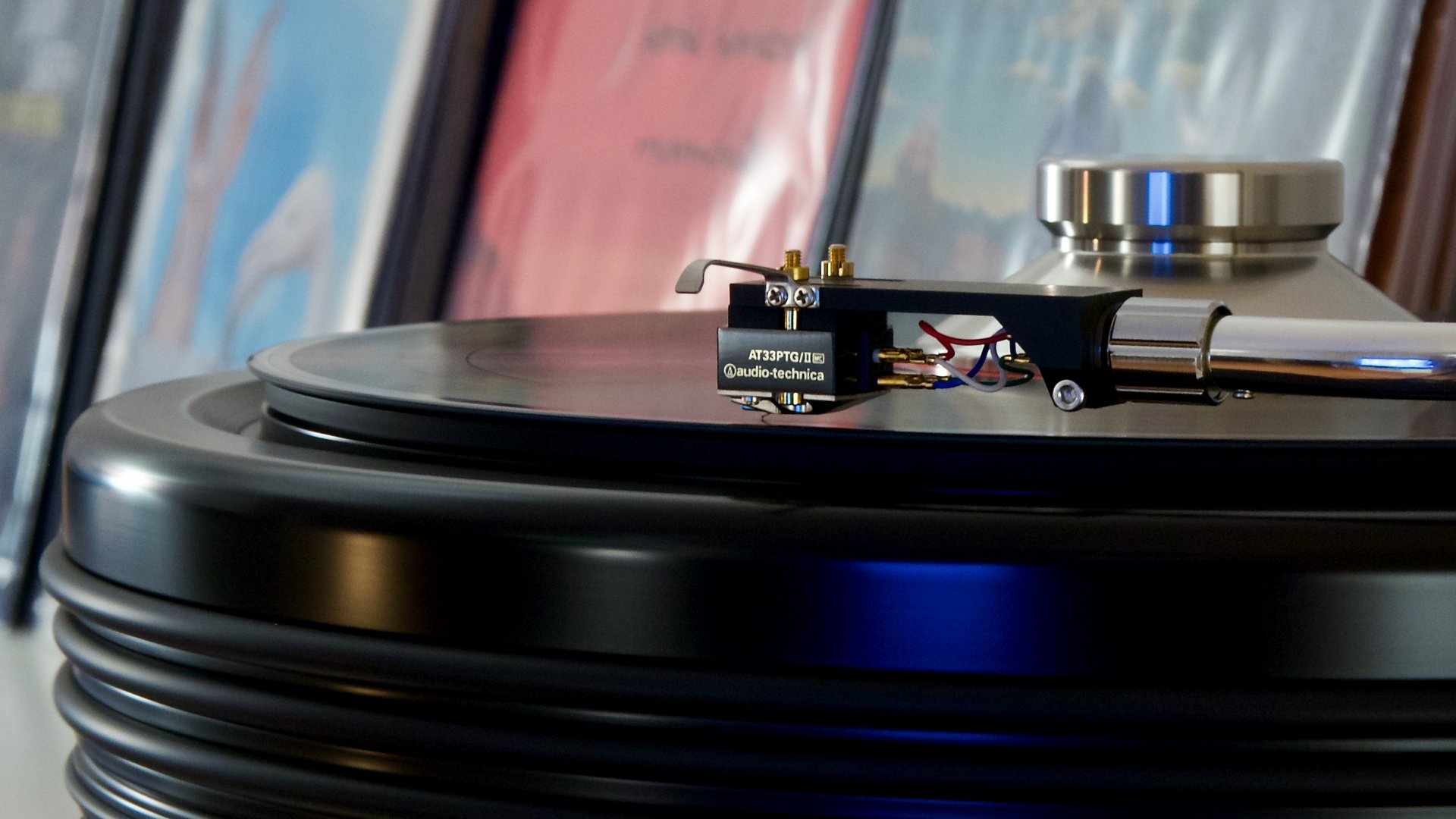

    Jeg har brukt matter i kork og gummi herfra i tre-fire år tror jeg. Mest for å forenkle VTA justering før jeg kjøpte en EasyVTA, siden de fås i forskjellige tykkelser fra 1-5mm. Jeg er imidlertid veldig fornøyd med dem på generell basis, så de forblir i bruk permanent.

    og til
    Synes den nakne plata kan være litt glatt, men en 800g clamp og alt sitter som støpt.
    Lagga
    22.09.2005
    9.592
    33.765
    Det er riktig Atle, platen legges rett på overflaten. En vekt er å anbefale, det har du allerede ser jeg.
    Hybrid kork/gummimatte som JMM nevner har jeg også skaffet, og de fungerer veldig godt - men jeg bruker de
    på andre kverner enn Nottinghamene (har ikke prøvd de på NAS i det hele tatt, men tviler ikke på at de fungerer der også)
    Dog har jeg en matte jeg fikk fra Exotic Audio, som skal testes i høst. Husker ikke fabrikat, men det er tynn, supersticky gummi.
    Den har jeg tro på. - men om den gjør stor forskjell på en Nottingham, tja.....

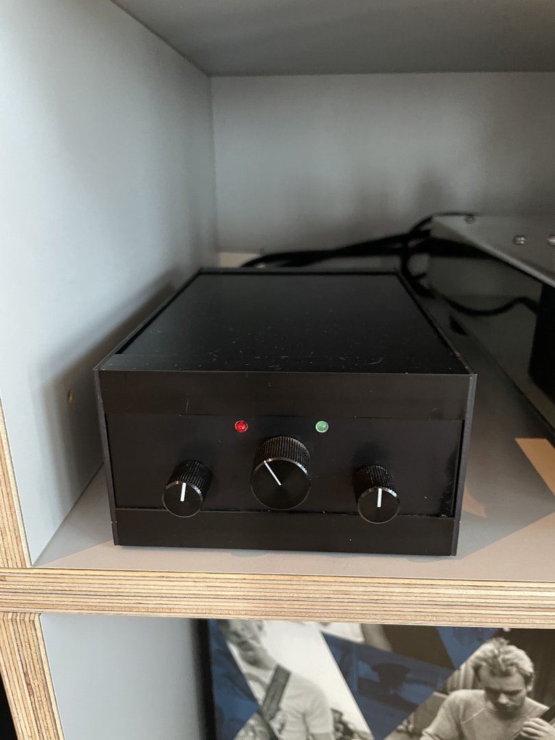

    Atles FAQ fortsetter. Dette er PSU som fulgte med spilleren. Det står ikke noe betegnelse på, og jeg klarer ikke finne tilsvarende på nettet. Noen som har kjennskap til denne?
    Atlerovik
    30.08.2019
    3.777
    12.470
    21
    Siden jeg kalte det en FAQ, svarer jeg også selv. Etter mer høsting på nettet, har jeg kommet frem til at det er en Dr. Fuß PSU. Siste spørsmål gjelder likevel; noen som har kjennskap til denne?

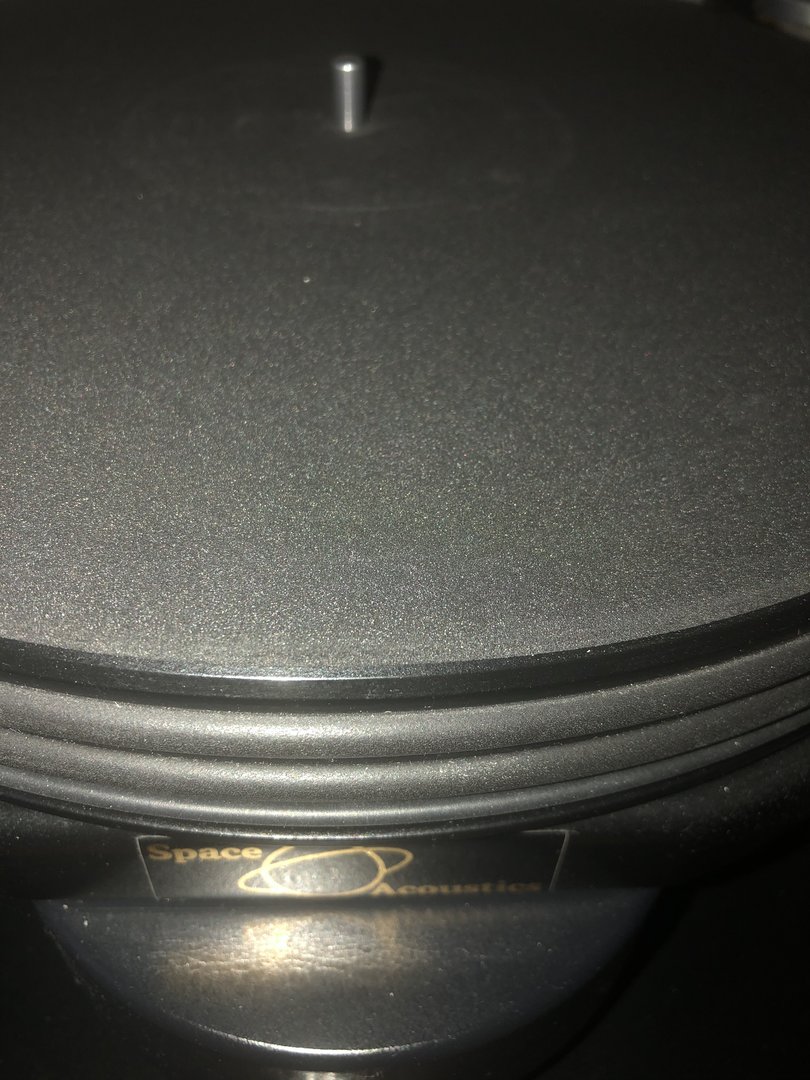

    Erfarne Nottinghammere; hva bruker dere som platematte, eller bruker dere i det hele tatt platematte på spillerne deres? På min ligger det en veldig lett, skumgummiaktig matte. Leste et sted at Nottingham-spillerne var ment å være uten matte. Men heavy duty tallerkenen har en ganske grov overflate og det frister ikke så mye å legge platene rett på. Hva sier folket?
    I følge Nottingham selv så er spiller’n med Heavy duty kitet designet for å ikke ha platematte. Men om du synes det er mer komfortabelt å bruke det, så ville jeg valgt en i skinn. Har brukt det på min gamle spiller. Men nå som jeg har fått meg en med HD kit så kjører jeg uten.

    En tynn matte i semsket skinn er vel det som er mest aktuelt. Men usikker på om jeg tør å plate av og på i fart, da :)
    Fredrik B.K.
    27.01.2009
    29
    76
    Vestfold
    Det går som regel veldig bra, men om det er litt statisk så kan matten henge med. Jeg pleier å stoppe min hver gang, men det er vel bare for at jeg synes det er mest komfortabelt :)

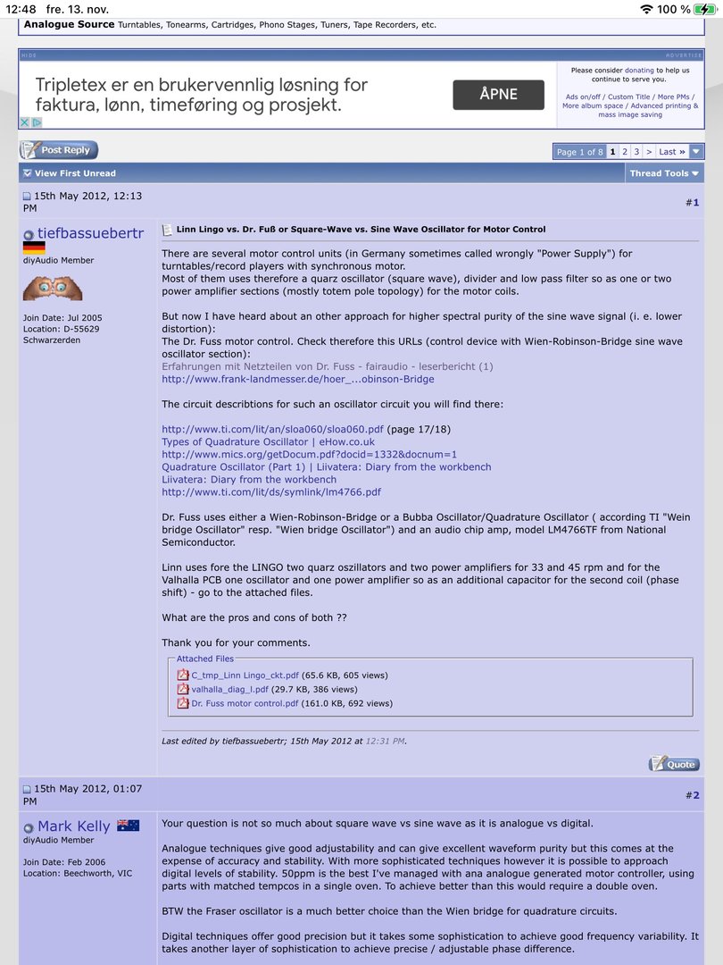

    Er PSU virkelig verdt de relativt mye pengene?
    Dazed
    29.01.2003
    20.554
    7.291
    Ikke bestilt Wave Mechanic PSU ennå. Takk for svar. Da blir det 230V rett i motor til å starte med. Hvis ikke Endpoint fører Wave Mechanic PSU. Skal høre med han.
    Det gjør han selvsagt.
    Ellers er det flere som bruker en Pro-Ject PSU til halve prisen.
    Amou
    15.08.2018
    561
    1.186
    Fredrikstad
    For meg var det nesten verdt det bare for sjelefreden ved å få en av/på-knapp. ;)
    Av/på knapp til 6-7 tusen kr klarer jeg med ute. Det må mer en det til for at jeg skal bite på.
    Men ut i fra hva jeg er fortalt har det mer for seg også ;-)
    Dazed
    29.01.2003
    20.554
    7.291
    Må du fremdeles snurre den i gang med PSU?
    Ja. Det er jo en del av designfilosofien her. Motoren er ikke sterk nok til å akselerere tallerkenen selv.
    Apropos det; med den Pro-Ject strømforsyningen får man 33/45rpm-velger, så man renger ikke flyte remma, men man må fremdeles dytte i gang. :)
    JMM
    Slava Ukraini!
    27.11.2016
    8.821
    10.085
    Fredrikstad
    For min del var det først og fremst snakk om en mer definert bassgjengivelse, som tilsynelatende også strakte seg en smule lengre nedover. Uten Wave Mechanic er stabilitet på hastigheten avhengig av stabiliteten i spenningen fra skikkontaken og før WM kom i hus varierte hastigheten mellom (fritt etter dårlig husk) 33.21 og 33.47, med enkelte dips ned/opp til 32.97 og 33.54 (målt med laser over en periode på rundt 10 minutter). Med Wave Mechanic installert er avviket max 0.01 (altså 33.32-33.34), noe som meget mulig bunner i at reflektoren (et refleksbånd av typen man ser på klær) ikke er optimal. Jeg har imidlertid ikke brydd meg med å gjøre noe med akkurat det.
    Jeg hørte aldri noen unoter i avspillingen før Wave Mechanic som jeg kunne relatere til avvik i hastighet og det var på ingen måte noen natt og dag forandring da den kom i hus. Om den relativt marginale forbedringen er verdt 5, 6, 7000 (eller hva den nå enn koster i dag) får bli en personlig vurdering, men for min del var det mest - som Dazed sier - en investering i sjelefred.
