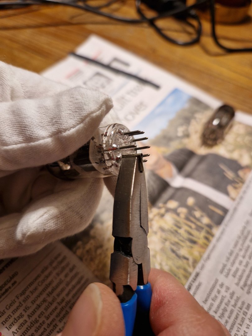

    Hei!
    Litt usikker på hvor dette hører hjemme, men siden det kan se ut til at icepower-modulene er problemet, prøver jeg meg her.
    Til daglig buker jeg Mytek Brooklyn Bridge som forforsterker fra XLR-utganger inn i icepower med Ghent-kabinett og XLR-innganger.
    Etter å smakt litt på rørenes verden fra et imponerende Manley-sett, fikk jeg lyst til å dyppe tærene uti rør-dammen. Fikk tips om denne forforsterkeren med rør fra LA Audio som virket som en grei smakebit, selv uten XLR-utgang. Jeg investerte i XLR-adaptere (RCA til XLR) og gikk i gang med venting på leveranse fra posten.
    Forforsterker kom fram til slutt, alt ble koblet opp, men ut av høyttalerne kom fæle ulyder. Samme sekund som ice-blokkene ble skrudd på kom det en mellomfrekvent rumling, etterfulgt av statisk spraking (a la snøstorm på TVen). Sprakingen kan gi seg, for så å komme tilbake. Rumlingen kommer og går den også. Signalet som sendes kommer også ut av høyttalerne, sammen med ulyden.
    Har testet med flere kabler, samme resultat.
    Har også testet med positivt resultat:
    -Mytek Brooklyn Bridge med de samme XLR-adaptrene fra Myteks RCA-utganger inn i icepower
    -LA Audio inn i DOXA effekttrinn (RCA-innganger)
    -LA Audio inn i Fosi V3 monoblokker (RCA-innganger)
    -LA Audio inn i Fosi V3 monoblokker med XLR-adapter (XLR-innganger)
    Spesielt det siste gjør at jeg mistenker at dette har med icepower-modulene å gjøre.
    Hva sier dere, forslag til fiks?
    Eller skal jeg bare selge LA Audio videre og se meg etter en annen smakebit? Må si det virkelig låt bra sammen med DOXA (solgt), så jeg skulle gjerne hørt den i samspill med ice.
    erlanddf
    15.06.2012
    686
    51
    Hadde lignende ulyder på min Trafomatik pre når jeg testet noen NOS-rør. Det viste seg at det var irr på pinnene på rørene som ga dårlig kontakt. Ta ut rørene, klipp til en liten remse med 400 eller finere våtslipepapir som man forsiktig tar rundt pinnene og pusser de. Det løste problemet for meg.

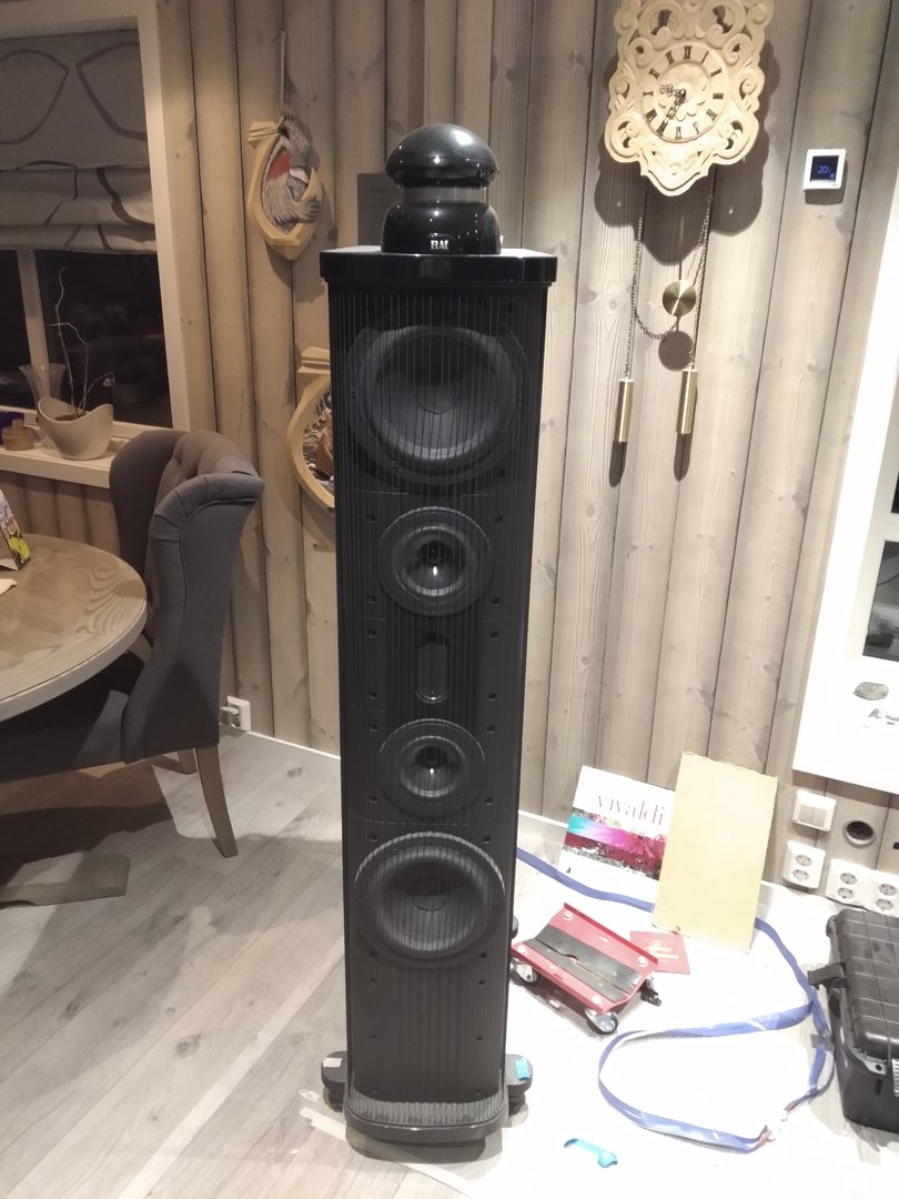

    Her er en Elac ''rund'' strålende bånddiskant for å få en annen spredning og detaljering enn denne AMT diskanten . Høres som man får større bredde i lydbildet. Noe annet er om hvordan fase gangen er. Bånddiskanten har en et annet strålingsmønster enn dome og vanlig dynamiske elementer. Dette er ikke min høyttaler 🙂
    raeggis
    Entusiast
    20.02.2004
    611
    471
    Lundamo
    Vis vedlegget 1107269
    Ja her er en riktig utgave👍
