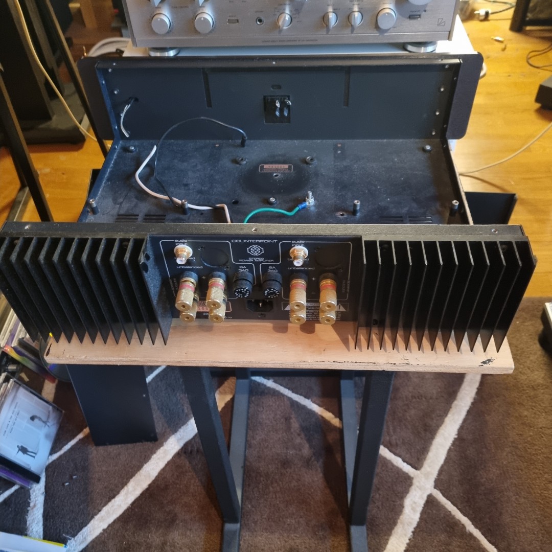

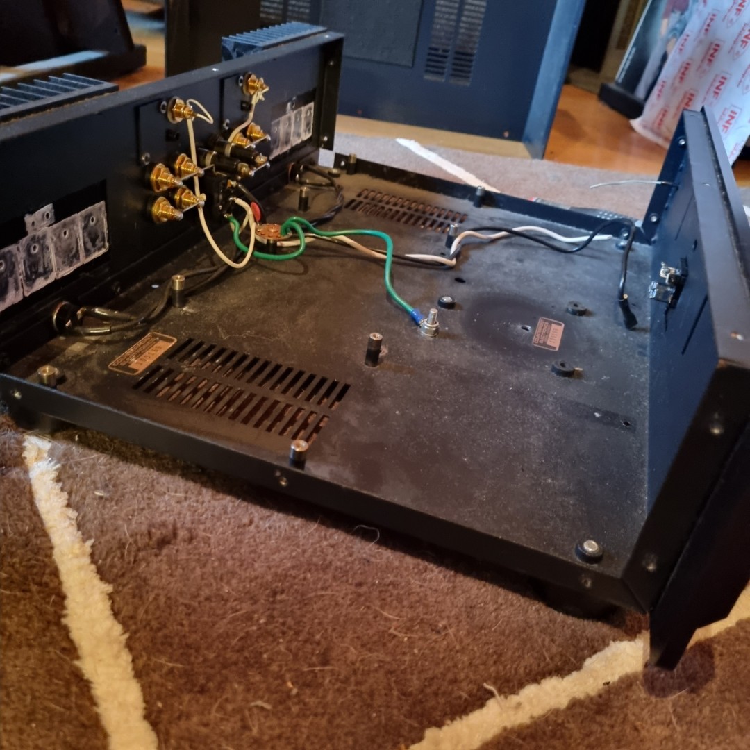

    Skal montere en 1200as2 i et kabinett. Vurderer å demontere den påmonterte aluminiumsplaten som kortet står på for så å lage en større aluminiumsplate som kan lede til noen kjøleribber på kabinettet for bedre kjøling. Hva tror folket om dette?
    Vis vedlegget 1082885 Vis vedlegget 1082886
    Hvordan går det med byggingen? Venter spendt på å få se ferdig forsterker🎉
    Går sakte fremover. Har laget bunnplate og ny bakplate. Venter på noen kinabestilte 1/8 forsenket unc skruer for å skru fast bunnplate til avstandsholderne. Tenker å bruke de store kjøleribbene som på bildet.
