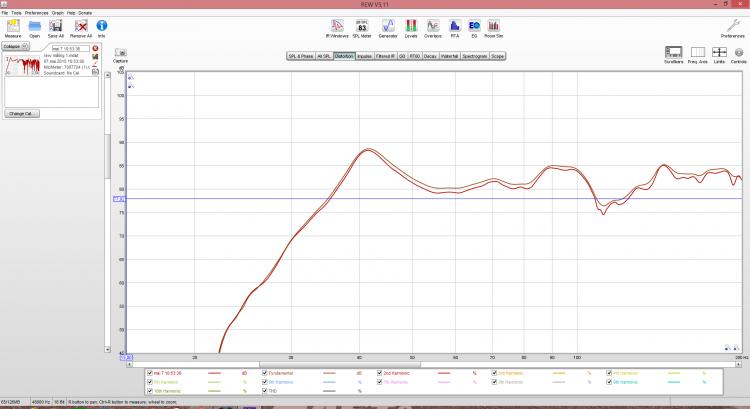

Imagine sitt lytterom
  • Retep
    Steine galen
    27.01.2005
    23.090
    20.646
    Volda
    Frekvens i bassen ser bra ut.
    Opprinnelig til venstre i hjørnet et et kamera. Her kan du ta bilde av grafen slik at du slipper skjermdump.
    Vis gjerne helt opp til 10khz. Legg også ut impulse. GD og vannfall. Så skal vi prøve å forklare deg hva de ulike grafene viser. Frekvens er den minst viktige av de 4 egentlig
    Gratulerer med jomfru visningen!

    Hvertfall forbedringspotensiale :)
    Huk av phase i første omgang. Skaler ut slik at du har 20-20k. Kan du laste opp større bilde?

    Her er en til husk dette er kun full range av frontene samtidig :) Etter som jeg ser her så er det ikke så gale da eller ?
    Mvh Imagine

    Så hva er dommen har jeg brukt ørene mine riktig når det kommer til plassering osv osv
    Mvh Imagine

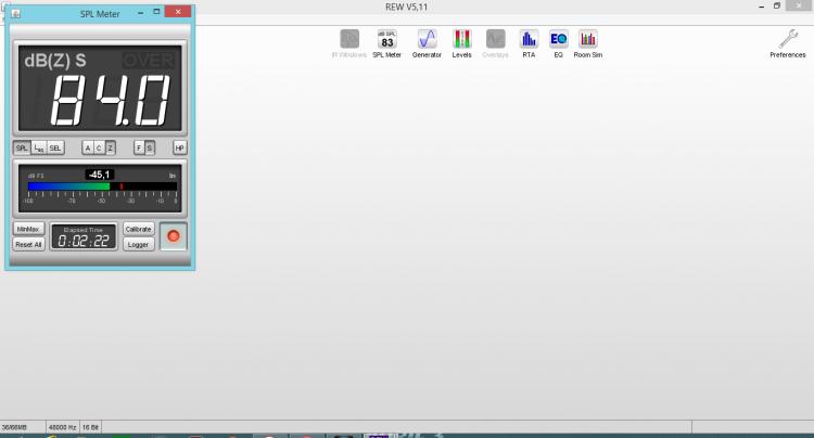

    Dette var artig fikk jo blod på tann jeg nå med umik-1 og rew programmet , gleder meg til og måle alt jeg har av høyttalere inkludert subwoofrene :) Sender med et bilde av mikrofonen og db måling i sweetspot db målingen var av en sang :)
    Mvh Imagine

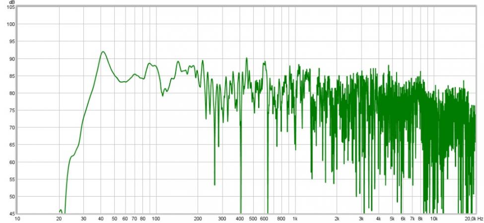

    Her ny måling slik dere ville ha det , ble litt stress men fikk det til , dette er bare av front full range av di. PS dette er ikke opptimalt da jeg har stue bordet i veien , jeg bruker som regel og fjerne det , men nå gi meg dommen :)

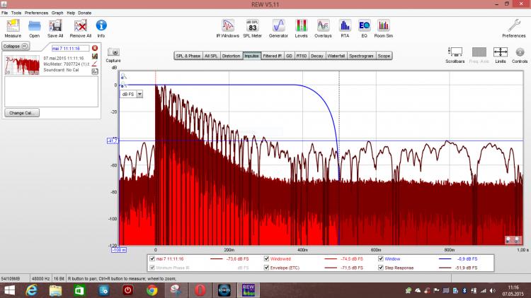

    Når du legger ut impulse, sett tiden slik at du ser de første 25ms...

    først og fremst, gratulerer med å ha kommet så langt i din vitenskapelige søken på godlyden, he he.
    vil si at resultatet ditt ikke er perfekt, men bedre enn jeg har sett (og hatt selv) før, og du har de typiske gjengangsproblemene som alle andre. mer om det senere.
    egentlig blir det galt å se på - måle - begge høyttalerne samtidig høyt opp i frekvens, for i de infinitesimale (veldig små) punktene foran mikrofonmembranen så vil det bli kanselleringer når du måler høye frekvenser i stereo. i bassen er ikke dette noe problem, men det er greit å måle begge hver for seg og sammen for å se hvordan hver høyttaler bidrar til responsen alene og sammen.
    dette er egentlig en god idé hele tiden. mål ting hver for seg og sammen. så ser du på alle i sammen og ser hva slags problemer du har, og så går du inn og ser på enkeltmålingene for å se hva som kan være årsaken.
    med det sagt, så noen kommentarer på dine målinger.
    1. du har noen bassproblemer, og det største problemet er veldig lite bass under 40 hz. :) har forstått det slik at du ikke bruker subwoofere på musikk og tenker at det kanskje er fordi det er vanskelig å integrere dem? å kjøre dem fra 80 hz og ned med dagens plassering tror jeg ikke er spesielt gunstig, spesielt ikke den du har ved enden av sofaen. jeg ville nok prøvd å legge meg på langt lavere deling i stereo. en eller annen plass mellom 40-60 hz, så ville jeg plugget portene på psb-frontene for å få til bedre integrasjon, siden de vil rulle av med 12db/oct og ikke 24db/oct.
    2. det andre problemet du har i bassen er peaken ved 40 og 90 hz. du ser på vannfallet at peaken ved 40 hz renner mot deg. det betyr at 40 hz henger i rommet lenger enn andre frekvenser og sånn sett så blir det en loading av rommet. dette kan høres spesielt på musikk som treffer denne frekvensen og hvor frekvensen opprettholdes lenge nok til at energien bygger seg opp. det er ingenting å gjøre med slike problemer annet enn å bruke eq (med mindre du har plass til store tiltak, og det har du ikke før du får eget lytterom). du blir ikke kvitt etterklangen, men det blir mindre etterklang når du demper peaken ved 40 hz.
    3. hvis du fjerner peakene ved 40 og 90 hz, så vil dippen ved cirka 125 hz bli relativt mindre, og den kan muligens heves litt den også. du vil da få en mer koherent bassrespons som gir inntrykk av klarere lyd, men fordi du liker hvordan systemet låter nå, så tror jeg en slik linearisering av 40-200 hz vil låte litt blodfattig, og nettopp derfor er det viktig å ha en svakt stigende kurve fra f.eks. 200 hz og nedover. idealet for mange, meg inkludert, er å ha en glatt respons uten fjell og daler, men som stiger gradvis nedover i frekvens. da stikker ikke ting seg ut, men låter fyldig.
    4. du har også problemer over 200 hz, og fra 200 hz og opp så begynner mindre fysiske tiltak å kunne bidra, men 200-300 hz kan være et vrient område med rom. jobber selv over 200 hz nå siden jeg har veldig bra nedover.
    5. det ser ut som om du har mye flutterekko og etterklang høyt opp i frekvens. å dempe førsterefleksjonene vil hjelpe på mye her. det vil gi deg bedre presisjon. ting vil låte mer direkte fra høyttalerne og stereoperspektivet vil bli bedre, selv om romfølelse kan lide litt hvis det ikke er i opptaket.
    om jeg satt med ditt anlegg så ville jeg forsøkt å få lurt inn de to subbene i hjørnet med lavere deling i musikk. så ville jeg fått ned den peaken ved 40, 90 hz og prøvd å dra opp den ved 125hz litt, lagt på en svakt stigende kurve fra 200 hz og ned over. så ville jeg dempet førsterefleksjonene og gjort opp regnskapet igjen. det jeg tror jeg ville fått ved å gjøre noe sånt var klarere lyd med fyldigere bass og bedre attack spesielt i trommer.
    hvis du hører på retep og viser bedre impuls, så kan han si noe om refleksjonene i rommet ditt, det er han veldig flink til.

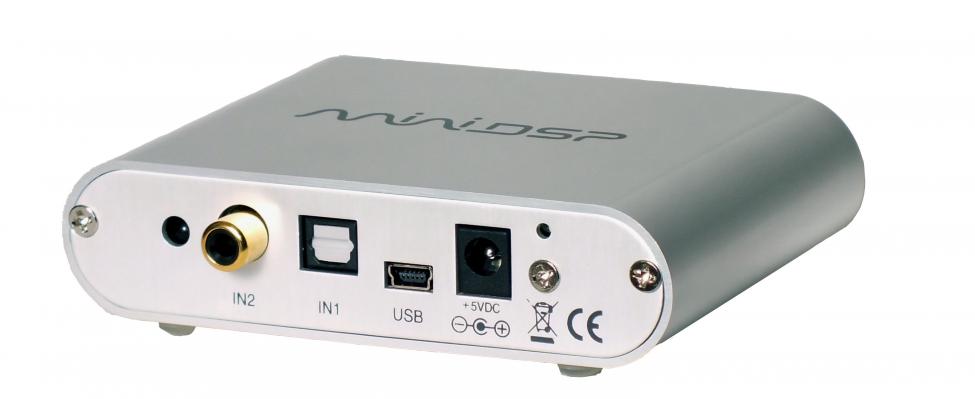

    for å få eq inn i systemet ditt: en mulighet er å bruke minidsp nanodigi mellom sonos og primare som har integrert dac, da gjør du kun eq i det digitale domenet. jeg har en nanodigi som kanskje blir ledig. jeg har et sammensurium av dsp. nanodigi og to stk 4x10 hd. så mitt system er veldig komplekst, nå har jeg kjøpt meg en yamaha cx-a5000 surroundprosessor, og da blir nanodigien faset ut. da kan du få låne den for å prøve, men jeg skal ikke selge den.
    den ser sånn ut. så kobler du sonos i den, og så kobler du den videre i primare.
    deretter kobler du pc til med usb og kan sette delay og parametrisk eq.

    Impulse snakker vi ikke om siden den ligger ute mrd alt for lang tid. Det er de 25 første millisekunfene som er vikrig. Og aller viktigste de første 10ms

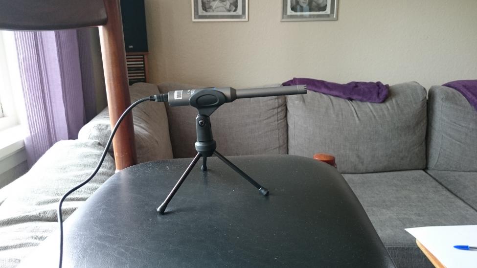

    Det som er viktig er å la ting som står der normalt stå på sin plass. Er ikke vits i å ta bort bordet når det alikevel står der når du ser film eller hører musikk.
    Måling har du så jeg ønsker bare at du endrer vinduet i visningen på impulse.
    For din egen del, så kan det være lærerikt å ta en måling med bordet på plass og en uten. Der du kun flytter bordet uten å gjøre noe annet.

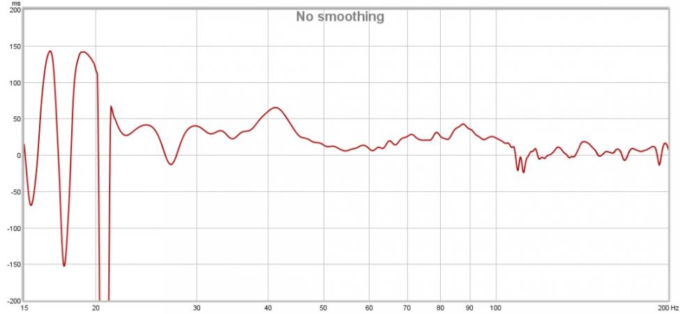

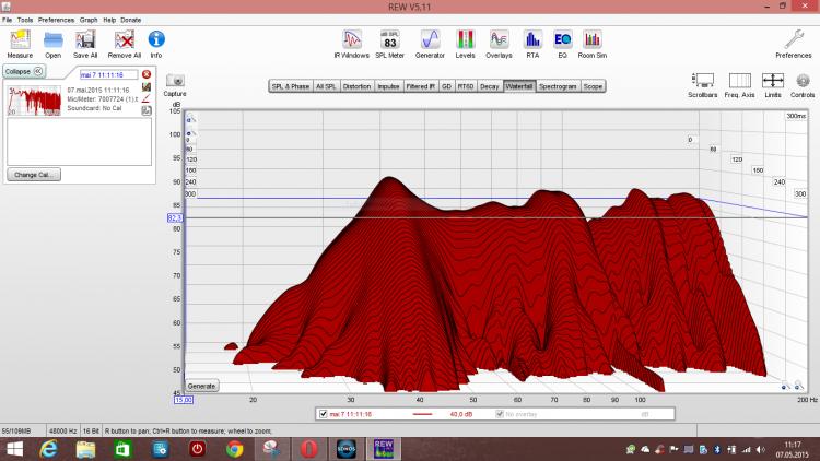

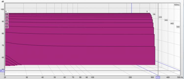

    vil utdype dette litt kort. og siden imagine har lese- og skrivevansker, så bruker jeg litt visuelle elementer for at det kanskje kan bli enklere å se sammenhengene.
    vannfall
    når ting renner utover og mot deg i vannfallet, så betyr det at frekvensene henger i rommet lenge.
    som du ser på skalaen, så har du satt den til 300ms. ms er millisekunder, og ett millisekund er ett tusenedels sekund. så det er 1000ms i 1 sekund. de fleste opererer med 500ms som da er et halvt sekund.
    dette er idealet
    slik ser det ut hos meg nå, ha ha ha. neida. dette er en måling av elektronikk, ikke høyttalere, og et slikt vannfall vil du aldri klare å oppnå, men det er det du prøver å nærme deg. som du ser, så dør alle frekvenser ut veldig fort og de spiller like høyt.
    jeg skal legge ut flere eksempler av andre målinger, og siden retep er flink, så oppfordrer jeg ham til å forklare også. jeg har også mye å lære og det er alltid bra å få flere forklaringer.

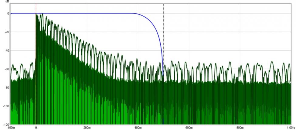

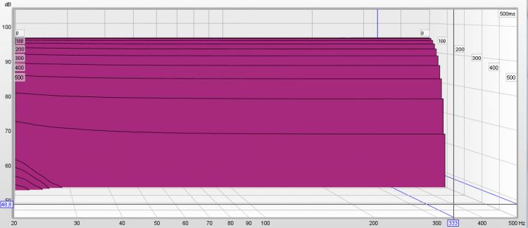

    Vis vedlegget 319286
    Er bra når dere viser det slik og takk for at dere gjør det slik grunnet lese og skrive vanskene mine , det du viste meg her nå var ganske bra og forståelse full :) PS HVORDAN STILLE INN 500 MS
