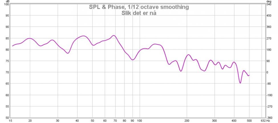

    Ikke blir sur vist jeg går for en lett løsning nå da , husk dette er et felles ariale og ferdibyggede subwoofrere har vert det enkleste , kanskje med innbygget dsp også men det har jeg nå da og den skal jeg gi en 5 i terning kast , den kunne ha fått kurven enda bedre synes jeg. Så har jeg bayby snart i stuen osv osv men når lytterommet kommer har jeg tenkt og bygge noen fete subwoofere , men dette skulle jeg egentlig vente med og si. Har jeg vert singel nå har jeg allerede hadd det anlegget jeg alvei har ønsket meg , men når man han har barn , kjerring , bil osv osv og ta vare på tenker man annerledes når man sitter i et felles ariale , og jeg har ingenting og klage over eller for jeg har fått holdt på slik jeg villet , når det kommer til plassering mikrofon oppsett og programmet rew umik-1 med mikrofon test. Så det jeg har fått til her er ganske bra bare se på bass kurven min på frontene her 10 h til 500 hz , jeg har fått til enda bedre enn dette også men har ikke målt og lagret det.
    Denne kurven har dere sett før også + denne var innstilt slik jeg husker det , at det du ser her er slik du hører det , og dette kan jeg bare ikke klage over. Frontene har løsnet til og er innspilt det er noe jeg merket bare for noen dager siden , så jeg skal ta en ny rom sveip og legge ut etterhvert men vil få inn nye subber først.

    tror bare folk ønsker deg godt, og at de subbene der er en måte å få en veldig god erfaring på en billig måte, men tviler på at noen blir sure hvis du velger noe annet. :)
    forventer aldri at noen følger mine tips, og blir aldri sur når de ikke blir fulgt. det er bare surrekopper og dilletanter som blir sure når råd de gir ikke blir fulgt, men jeg reserverer retten til å si "hva var det jeg sa?", he he he. :)

    Hmm dette så ikke så verst ut , ser da ut som di fint kan bruke disse til film og musikk, har litt og tenke på nå da ������
    Imagine
    Skal rette den mer ut, den er ganske brutal slik det er nå;)
    Dayton lager gode elementer etter mitt syn.
    Steinar.
    Ja har hørt dayton er gode elementer , har fått solgt 12 tommeren nå blir hentet mandag , så håper jeg di 2 stk 10 tommerne blir solgt fort , så blir det ny subwoofer denne gangen med skikkelig drønn , må ha noe som virkelig braker rundt på film , men også som kan brukes til musikk :)
