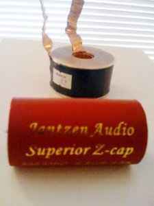

    Sjekker nå ut kvalitet på de lekre pluggene fra Meniscus.
    Har også spurt han om hans mening om
    - dyre kondiser i zobel
    - og om det finnes high end motstander til delefilter.

    Det blir spennende!
    Duelund er jo gode greier, ikke så dyre når man snakker om motstandene heller ;)

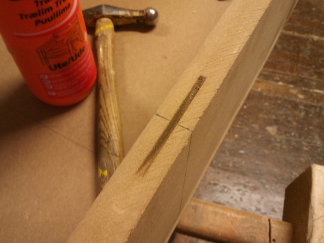

    Ville unngått skruer tror jeg.
    problemet er å ha nok tvinger. Kjøp deg en kjeks maskin på claes. Da er det lett å lime.
    Sterke fuger også. Hvis du limer front, topp og bakplate før du legger på siste sideplate, så mener jeg det er det enkleste.
    Håvard

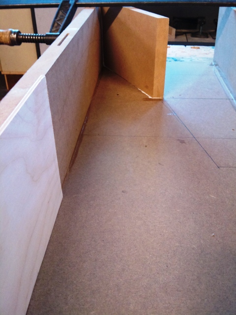

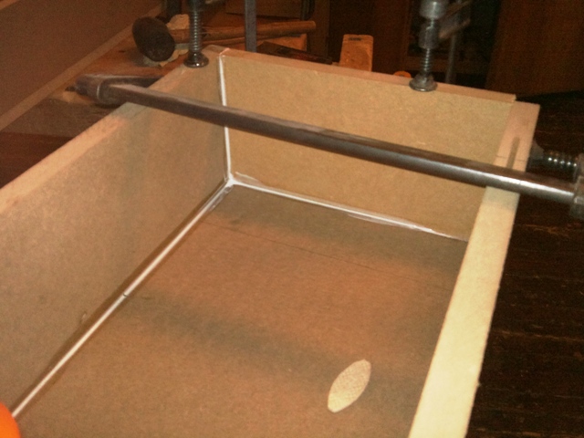

    Da er jeg rimelig godt i gang med par nummer 5.
    FallenA sitt blir som de andre, kanskje med noen små forandringer.
    Har nå limt front, topp og bakplate sammen. I morgen skal jeg lime en plate kryssfiner innvendig på frontplaten. Dette for å kunne feste islagsmuttere til å feste elementer. De er vanskelig å feste i mdf. Tegner vel opp hornet også i morgen tenker jeg.
    Diskanter er på vei fra Nederland. Pakken fra meniscus audio tar litt tid, de hadde ikke spoler på lager. Jeg venter litt til. Mangler nå bare en kondis fra Jantzen.

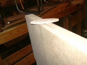

    Det er kjekt med kjeksmaskin.
    Håvard

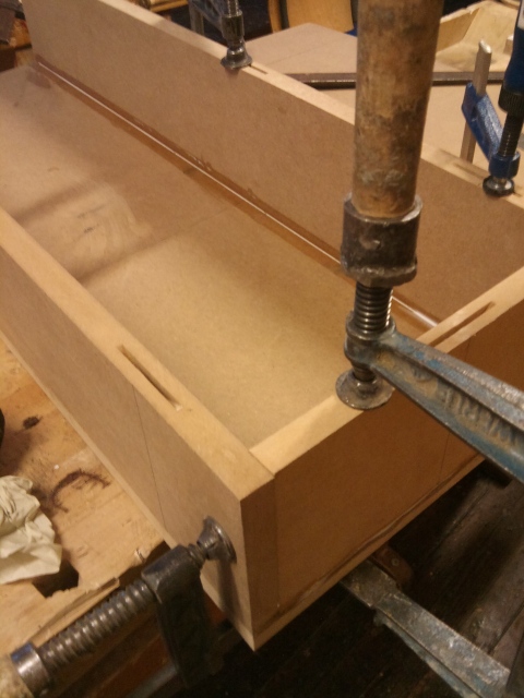

    Lena
    Her er kjeksen, ikke like smakrik som Marie kjeks, eller favoritten Gjende med sjokoladeovertrekk.
    Håvard

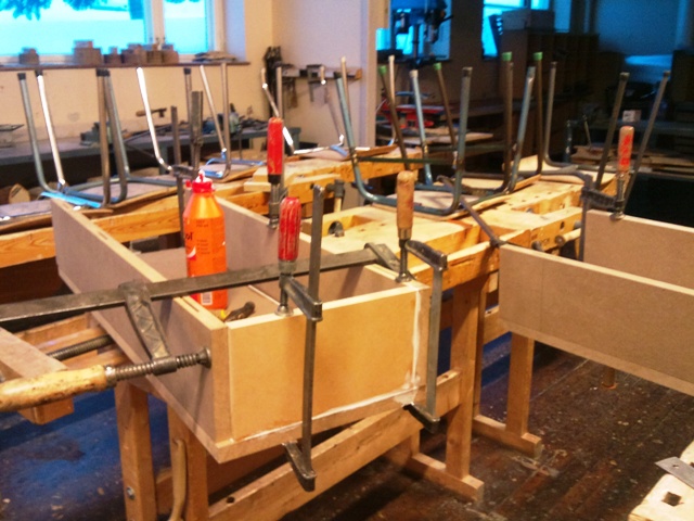

    Litt lime og tvinge bilder.
    Glad jeg kan jobbe på skolen, der er det varmt og der har jeg et godt utvalg av tvinger. Bare så du veet det FallenA, platene dine ble kappet i går kveld, ute. Det var kaldt i garasjen, men de ble perfekte. Cryogenisk behandlet.

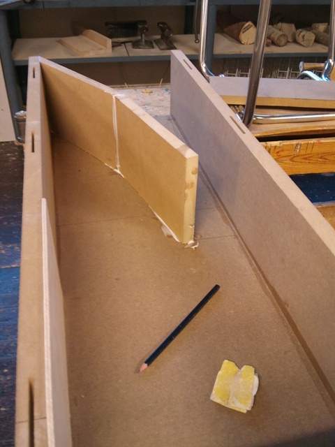

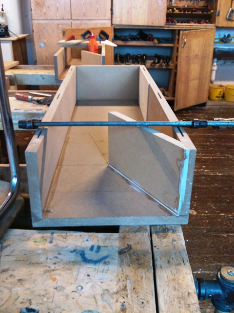

    Da er flere bilder på vei.
    Da kan vi vel røpe at disse klonene vil bli finert med 5mm bjørkefiner. Vil da legge fineren slik at den danner en ramme i fronten, det vil si at de mørke endene vil synes i front. Har gjort dette før på et annet par, og det ble veldig fint. Blir litt jobb å lime dette, men når det er gjort så er det bare å pusse de fine.
    Hva annet blir forskjellig da?
    Vel, nå er det Monacor som står for tur. Håper og tror at dette elementet vil være like vellykket som som Vifa C17 WH elementene. Målemessig er det rimelig identisk med C17 WH16-08. Per i dager det vel bare to som har disse elementene utabords, H6 og Clintern. Forskjellen er at Monacor går dypere. Vi får se. Håper å lokke 65finger og Impulse oppover til en prøvelytt før de går sørover. Da vil jeg også teste et Seas element i samme slengen. Det hadde vært fint om jeg kunne finne et element som kunne være på markedet en stund framover.
