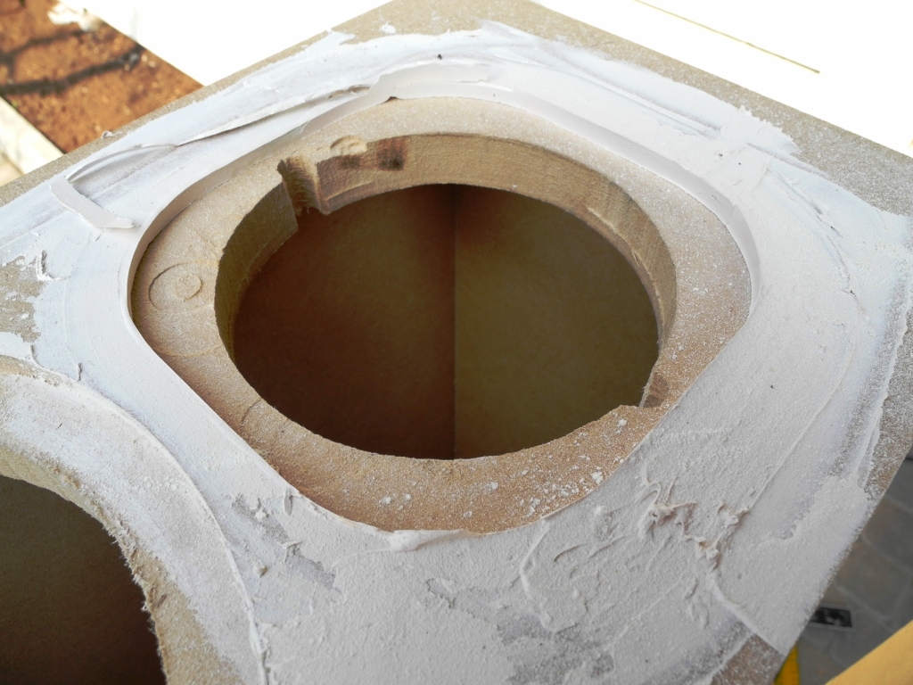

    11.622
    Først freste jeg 4-5 mm mer en nødvendig, på frihånd, trengte ikke være nøye
    Deretter monterte jeg en smal dobbeltsidig tape på diskanten og lot slipp-folien være på
    Så senket jeg diskanten i "posisjon" og fylte sprekken rundt med 2K karosseri sparkel
    Etter en time dro jeg den dobbeltsidige tapen forsiktig opp og løftet diskanten like forsiktig

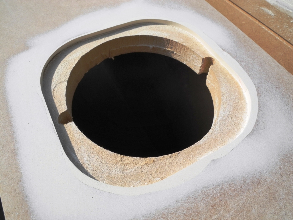

    Etter pussing ble det slik, jeg er veldig fornøyd. Dette blir superstrøkent. Skal spraye over et par tre strøk med slipegrunning for å være helt sikkert på at det forblir strøkent. (Det ble mye strøk og strøkent her :p)

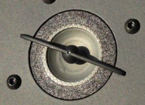

    Og så kom skuffelsen. I sollys oppdager jeg at det er noe galt med den ene Focal diskanten.
    Jeg må høre med mw.k om han kan reklamere (innkjøpern). Utfordring nr 1 er at vi kjøpte disse for et år siden, minst! Utfordring nr 2 er vel at de er vanskelige å fa tak i??

    Send disse bildene til speakercity, det ordner seg nok.
    Noe hørbart eller bare visuelt.
    Håvard
    Hornlyd
    Musikkglad
    01.04.2005
    20.417
    11.622
    Det er faktisk litt buklete. Har allerede forfattet en engelsk mail som beskriver saken og oversendt til mw.k så får han sende den videre. Bukler i elementer gir andre oppbrytninger, det skal ikke være slik, det går utover lyden.

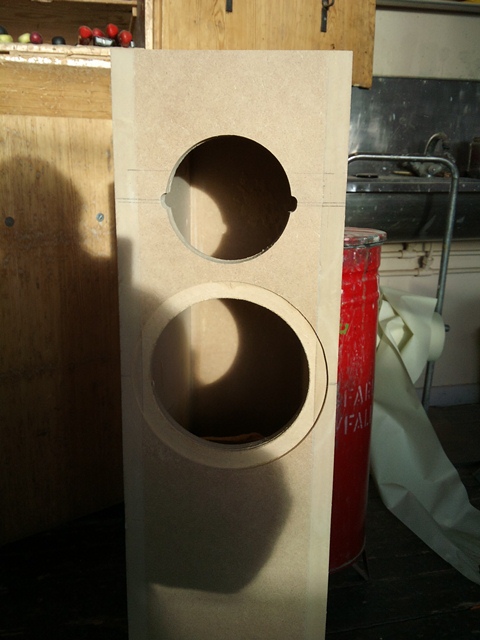

    Da vil jeg bare melde fra til herrene om at jeg akkurat kommer fra gårdsplassen med mdf støv i håret og en kvalm følelse etter diverse påføringer av karosserisparkel.
    Dvs at all fresing er ferdig. Både elementutsparinger og sporene langs skjøtene.
    Det blir nok en eller to små flekkerunder med sparkel etter pussingen.
    Deretter blir det oljebasert grunning som bygger litt og som tåler sliping bra. Regner med å grunne og slipe 2-3 ganger- Deretter blir det bengalakk ala Håvard ;D
