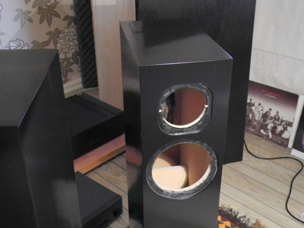

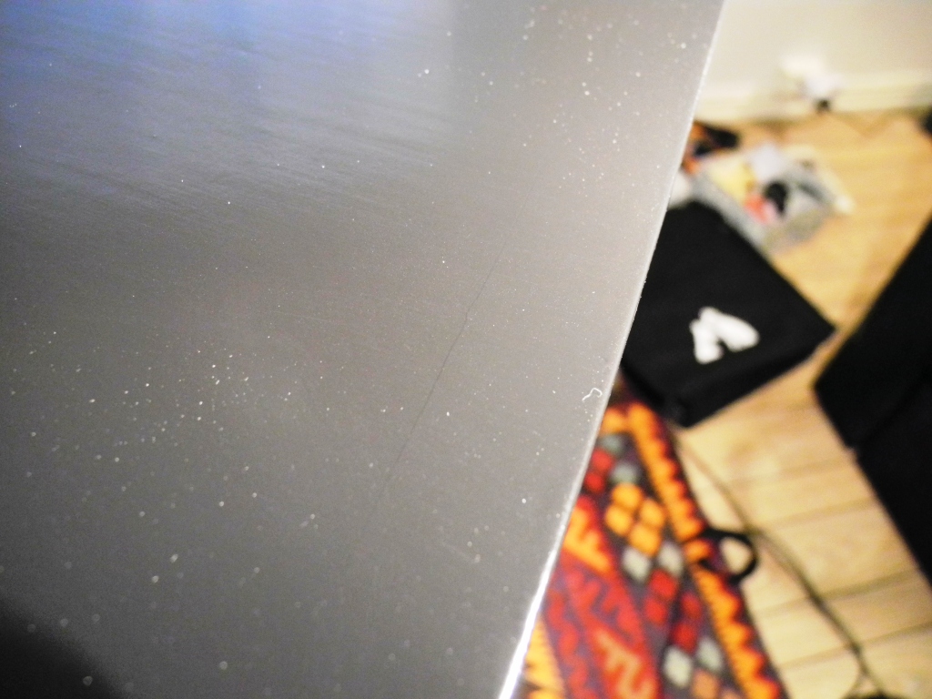

    Som nevnt. Ett strøk grått og ett strøk svart:
    Uploaded with ImageShack.us
    Har prøvd å fylle på glippen med maling. Det går ikke. Her må jeg pusse og bruke sparkel igjen. Kanskje lage en fure på en mm med Dremelen?

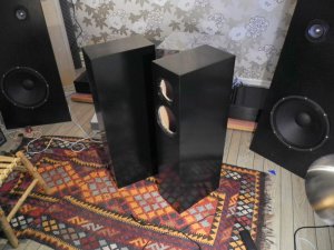

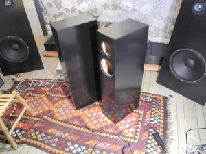

    Da var de ferdig tørket. Kom hjem fra ferie i natt. Dette er min siste feriedag. Lytterommet skal ryddes 100%. Det eneste som skal stå igjen er Fostex BIBene og H6ne som skal monteres i dag (hvis jeg rekker).
    De er malt et strøk med mørk grå Bengalakk. Likte ikke fargen og Bengalakken var grisedyr. Kjøpte heller Biltemas alternativ til under halve prisen (eller var det en tredjedel?). Har malt tre strøk blank svart oppå det gråe strøket. Brukte en pensel som fordriver etter hvert strøk. Pusset mellom hvert strøk.
    Er fornøyd. I vanlig belysning så ser det fint ut. For perfeksjonisten som ønsker pianolakklookalike er det ikke bra nok. Har prøvd å ta noen avslørende bilder med en lampe rett på overflaten:
