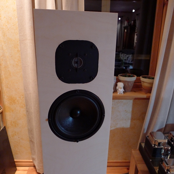

    Bilder kan det hende det kommer. Jobber med saken norcad.
    Lytteinntrykk skal jeg være litt mer forsiktig med. Men klart det låter ikke helt ulikt det som vi har hørt før.
    UBLH, som jeg velger å kalle dem ble laget bare for å utnytte et par Monacor elementer jeg hadde liggende. Samt at jeg for tiden er i beit for høyttalere. Blir vel ikke å dele noe tegninger her, men kort fortalt er de ca 20 cm høyrer og har et lengre horn.
    Monacor elementet er modifisert Norcad. Har limt hele innsiden av basketen med tech7 eller silikon. Etterpå dratt av overflødig masse slik at massen flukter med kantan ytterst. Skal også bore 4 ekstra hull ved endelig montering.
    Håvard
    PS!Takk for tips hel. Ringe rom jeg trenger

    Jeg har begynt å legge noen forsiktige planer om den endelige finishen på H6ne mine.
    Utfresningen til diskantene er svært trang, gruer meg til å slipe ned 1 mm her da det er stor fallhøyde mtp resultatet. Ellers er utfresningen til bassene for stor. Det har ingen praktisk betydning. Har allikevel lyst til å gjøre noe med det. Kanskje sparkle og frese på nytt. Burde gå greit det?
    Ser for meg å droppe outriggere da det er slankere og mer estetisk med 3 stk spikes.
    Merlin VSM har et fint design. Avrundende hjørner for å myke opp samtidig som de visuelt oppfattes som litt mindre. Striper for å gi litt liv.
    Har fått taket på lakkering nå men lurer på hvordan jeg gjør det med stripene? Maskerer på baselakken og legger klarlakk oppå hele høyttalern til slutt kanskje?

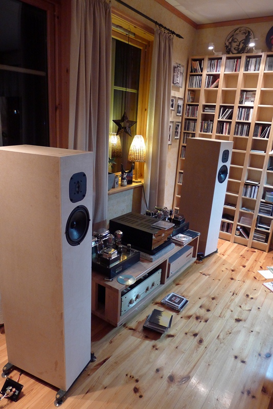

    Da har jeg spilt en tid på disse ultimate back loaded horn (UBLH).
    Noen vil vel mene de ikke er så ultimate, men i tankene til meg og Norbert så var det snakk om å se hvor langt en kunne greie å dra konseptet og mulighetene med et 6.5" element. UBLH er høyrer og har et lengre horn. Elementet som er brukt er Monacor sitt smått legendariske SPH176. Legendarisk??? sier noen, vel det låter knall. Grunnen til dette valget er at jeg hadde dem liggende da de ikke passet H6 kassen originalt. Ellers er den sedvanlige Focal diskanten brukt.
    Den siste tiden har jeg brukt til å spille på disse og evalurer ulike filtre. Først satte deg dem opp med H6 original filteret som deler 12db i bassen og 6 db i bassen. Ingen Zobel. Her om dagen koblet jeg opp H6 klone filteret som har 6db filter på både bass og diskant. Sleit litt med å bestemme meg før jeg i dag satte på Svein Torleif Bjella. H6 klone filteret blir. Med en smule mer demping av diskant.
    Alt i alt må jeg si at UBLH blir i stua ei stund. Nå med lånte 845 monobloker så spiller dette stort.
    De låter som H6 klonen, men mye større. De er "dypere i målet". Mer voksne får en si. Nå gjenstår å gjøre de ferdig, det vil si siste finish.
    Håvard

    HEL, bare noen tanker angående disse stripene.Hvis du tar en notfres og lager et spor noen mm. større en ønsket bredde på stripene. Fyller det feks. messing/kobber eller epoxy med fargepigment,sliper det plan og lakker høytaleren i ønsket farge. Freser spor der du har støpt og lakkerer med klarlakk (Polyretan)etterpå.Har aldrig prøvd dette selv,men bare ide ...
