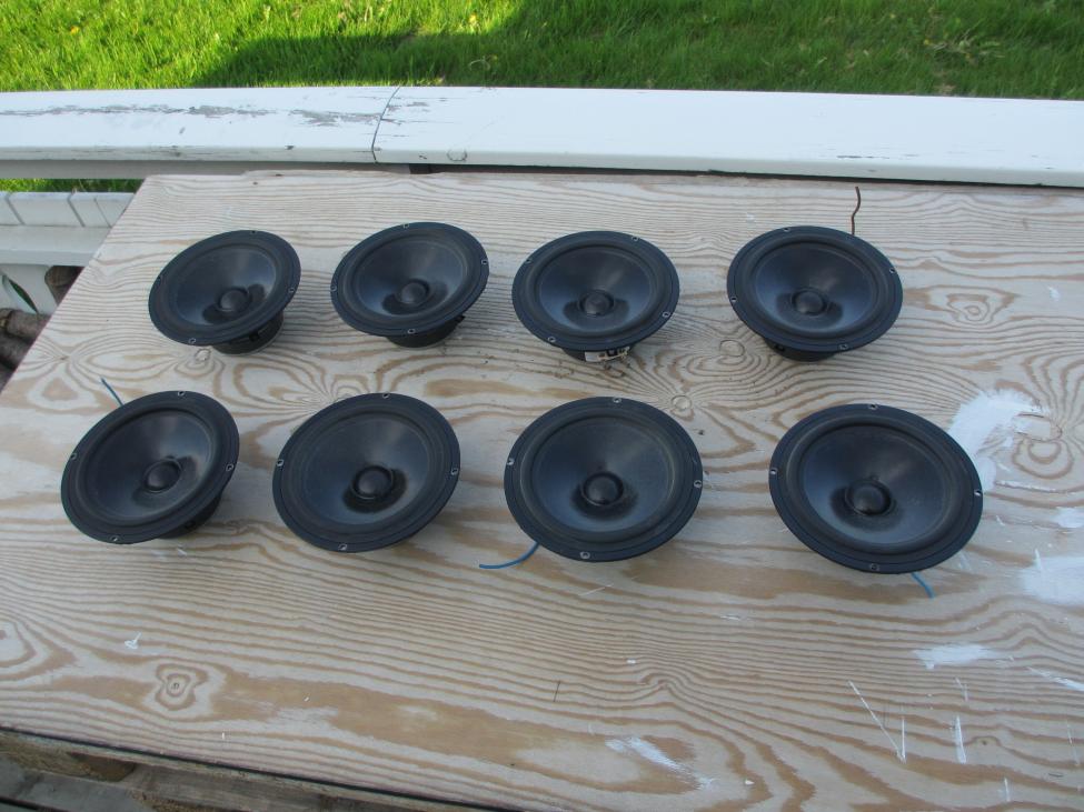

    se hva jeg har kommet over
    8 stk Seas CC 17 RCY / H 624-08
    Dette kan vel brukes
    Disse har stått i en annen konstruksjon som jeg har fått. Vet ikke om jeg skal bygge de opp igjen, har ikke bruk for 4 par H6-kloner :)

    Hei.
    Kan disse erstatte SEAS H3310 SR 142.6
    jeg trenger ett par i noen Impulse Lali.

    H3310 er faktisk betegnelsen på opphenget ifølge Acoustica.org.
    Lali brukte etter alt å dømme CC17RC, hvis du måler diameteren på magneten til 72mm er du sikker. Er den 93mm er det CC17RCY som sitter i dem.
    Begge kan brukes i kabinettet, men RCY varianten med større magnet har høyere følsomhet og en smule større oppbrytning over 3kHz, så det kan være delefilteret må justeres litt.
    Seas spec sheets:
    http://www.seas.no/images/stories/vintage/pdfdataheet/h0624_cc17rcy.pdf
    http://www.seas.no/images/stories/vintage/pdfdataheet/h0630_cc17rc.pdf

    Flott. Takk skal du ha. Skal få målt.
    Skulle noen ha noen CC17RC elementer liggende å slenge, hyl ut!
    Trenger dem til ett prosjekt i Sarpsborg.
    Jørgen

    De var 72mm ja. Noen ide om hvilke elementer jeg kan putte inn der? Noen som kan linke til noen som er like gode eller bedre?
    Haavard
    30.11.2002
    7.138
    2.240
    Lena
    Hei
    Jeg tror faktisk du kan prøve rcy elementet.
    Tror faktisk det ikke er så kritisk. Jeg har brukt mange forskjellige C17 varianter fra Vifa i disse klonene, og alle har fungert må jeg si. Vraianter med stor pg liten magnet. Flest med liten magnet. Da heter de C17wg69-08 eller 66-08 (dali 104 elementet)
