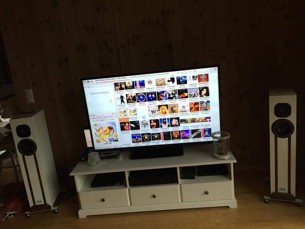

    Det låter så engasjerende på hytta. At jeg seriøst vurderer å ta dem med hjem igjen :) :)
