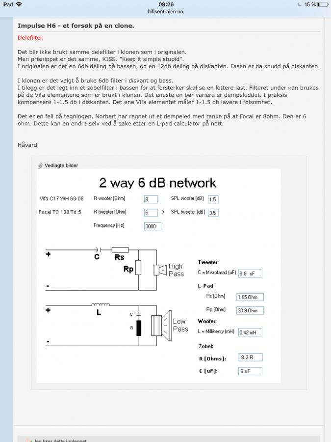

    Noen som har verdiene på L paden når man bruker Dali bassmellomtonen?
    Her er opprinnelig skjema og L paden er feil.

    Så vidt jeg vet er det ingen som har bygd med Dali bassen
    Men du kan jo gå inn i skjemaet som ligger i tråden, tror ikke det er all verden forskjell på wg66 og wg69

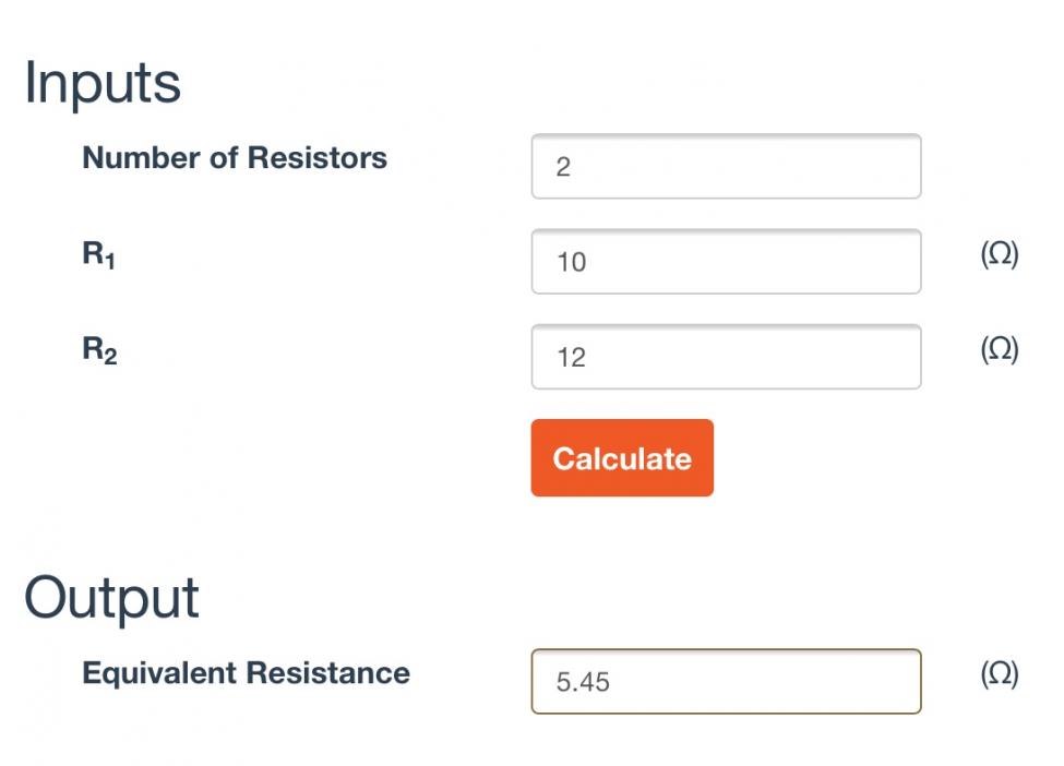

    Jeg fant et innlegg, av meg selv :rolleyes:
    Og der stod det:
    På pluss: 2,7 / 2,7 / 10 ohm (paralell)
    Mellom pluss og minus: 10 + 12 ohm (serie)

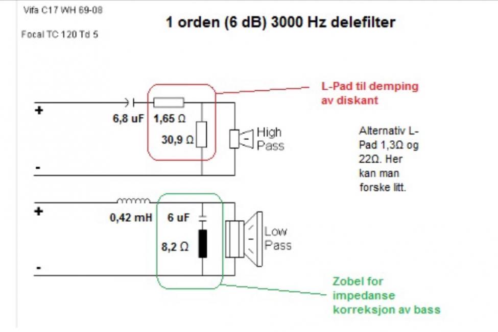

    Og en oppfrisket skisse jeg lagde NB den til venstre er til 8 ohm Og den til høyre 6 ohm

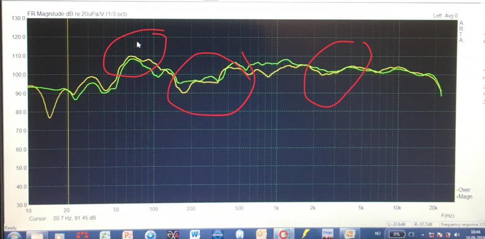

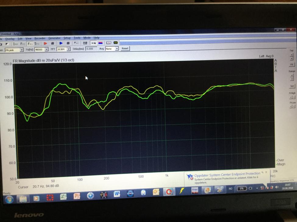

    Her har jeg målt med arta men ikke kjørt test signalet ut fra arta, det er kun pink noise fra en fil. Ikke fullt så nøyaktig men viser at diskanten bør ned ca 3 dB til.

    Der satt det, vesentlig mer demping. Nå låter det bra på forskjellig slags musikk via Sonos Connect Amp.

    Målingen nedover bærer preg av gulvkansellering. Det er derfor man bør ha linjekilde.

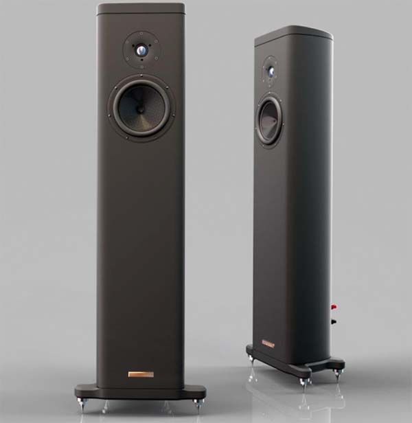

    Ligner på denne;
    Magico S1
    ... kanskje den låter like bra og?

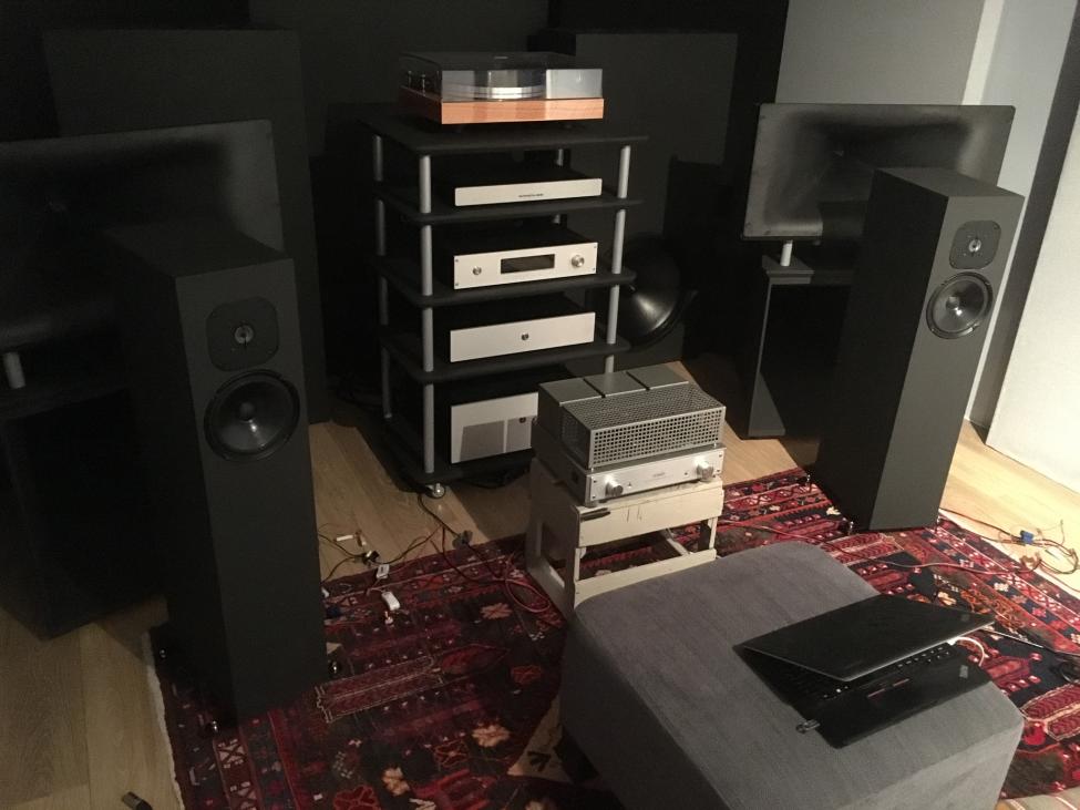

    Har min datters H6 innom, hun vil ha dem beiset mørk.
    Har vist brukt dem som lysestake.
    simrol
    15.08.2009
    111
    175
    Dine H6 ble veldig fine Hornlyd.

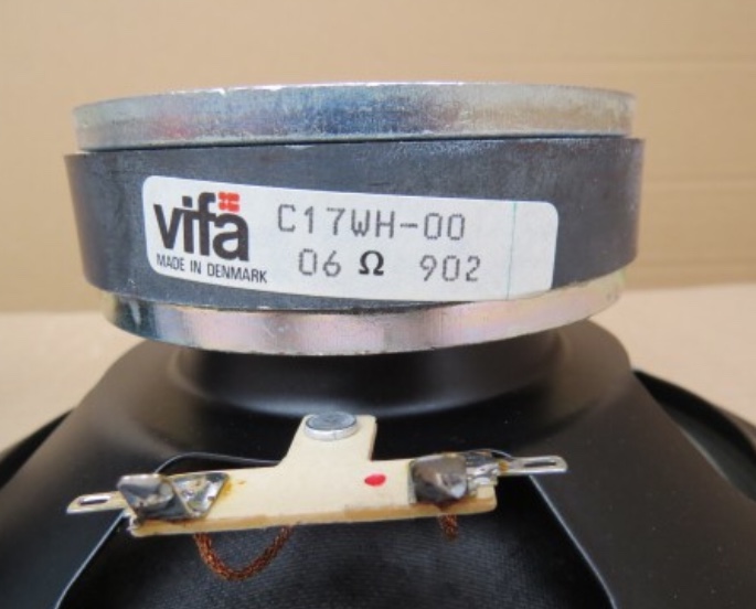

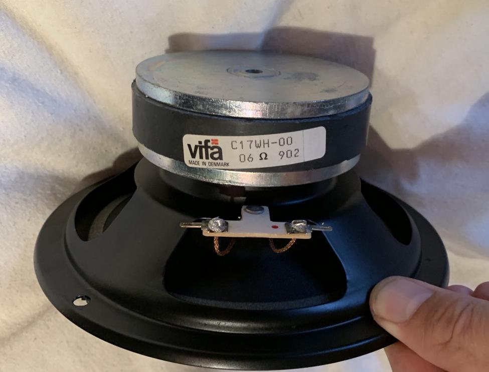

    Forskjellen på Dali 104 varianten, C17WG-66 og WH som er brukt i klonene før (når de var å oppdrive) er at det er litt større magnet på WH fysisk sett og litt festkul på WG variantene. Kort fortalt.
    Dette er en dårlig måling men den viser generelt sett hva som skjer. Man vil alltid ha søkk i dette området pga gulvkansellering på de fleste vanlige høyttalere. Plassering kan forbedre noe, også mtp festkulen.
    Det er også en liten BBC dipp rundt 2500K som skyldes at det er vanskelig å få 100% perfekt summering med første ordens filter. Men BBC dipp er nesten alltid behaglig og lettheten i førsteordens konstruksjoner forsvarer svakhetene IMO. Det er litt fase uro i overgangen som også er relatert til plassering tror jeg og mulighens også innspillinger som er litt urolige. The Promise med Springsteen f eks.

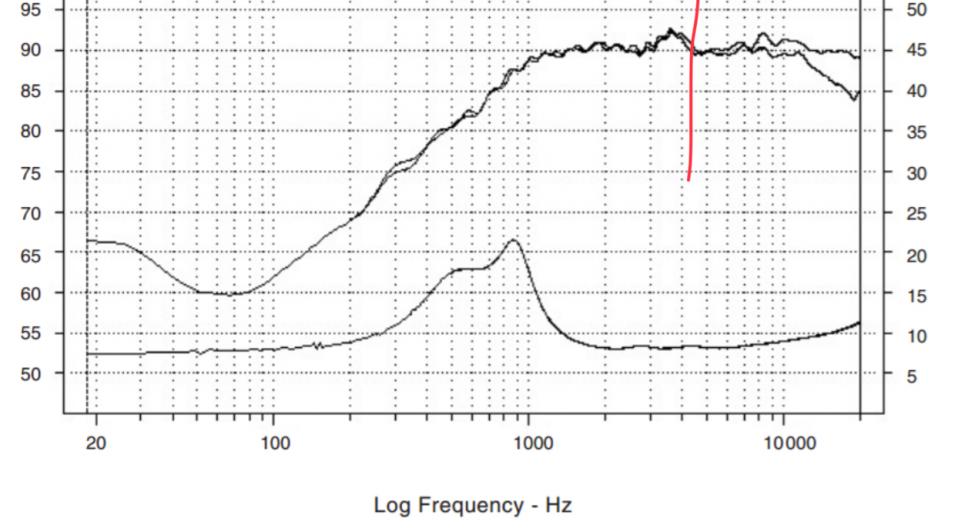

    Inntresangt. Gravesen skryter veldig av dette elemente som minner litt om c17 han sier..
    Speaking of paper cones, I couldn't help thinking of the venerable Vifa C17, but this is also where every comparison stops. This 18WE driver features almost everything the C17 does not - and it pays off. Due to generous cladding of iron parts with copper, proper balancing of suspensions and the overall open magnet structure we see a whopping Qm og 6.5. Nice!
    Making a good cone is an art of balancing stiffness and self-damping and we have seen a lot of new exiting cones over the last 2 decades, like carbon composites, sandwhiches and ceramics. Add to this some marketing spices in form of special coatings and technologies, and we're done. Some materials appear to persist without much variation like mineral (talk) filled polypropylene and paper pulp, the latter added all sorts of ingredients, from reed and cotton to papyrus or even more exotic organic polymers

    Tilsvarende respons kan fikses i filteret.
    Og det finnes ikke Focaldiskanter igjen worldwide.
    Jeg kunne også tenke meg å jobbe mer med filteret, mulig det er rom for finpuss.

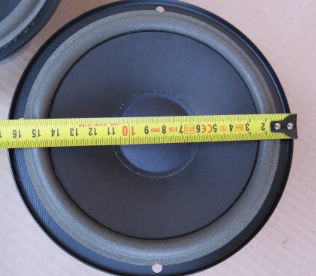

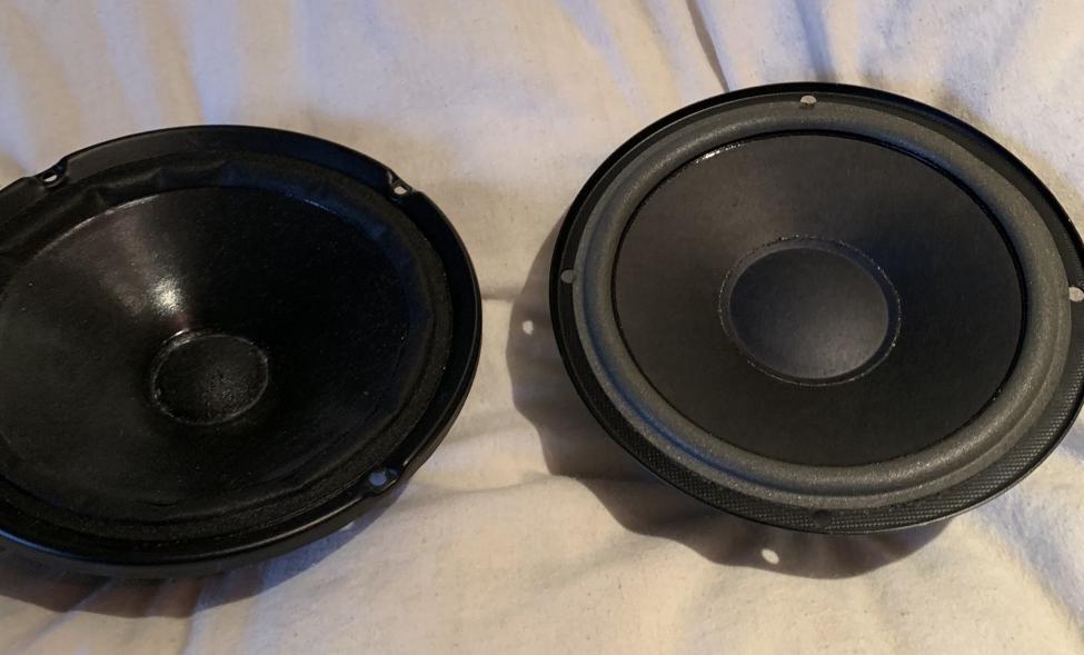

    Da var de ankommet. Sammelignet med Dali driverne: Tyngre med større magnet. Mye større dustcap (og større voice coil). Annen type skumoppheng. Ucoatet papirmembran.

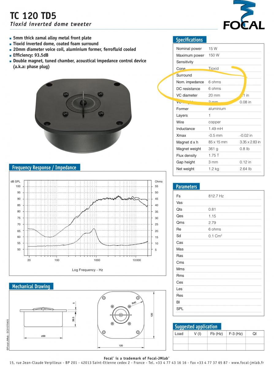

    Kan noen si meg hva slags verdier det skulle være på focal igjen. Orker ikke lete.
    Bruker tc120td5 og vifa 17wh09-08.
    Vi snakker vel om ca 2db demmpig her. HUsker ikke
